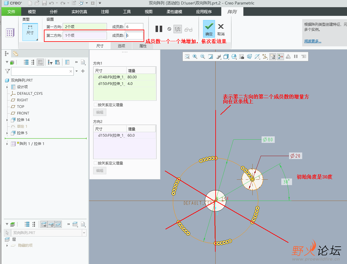

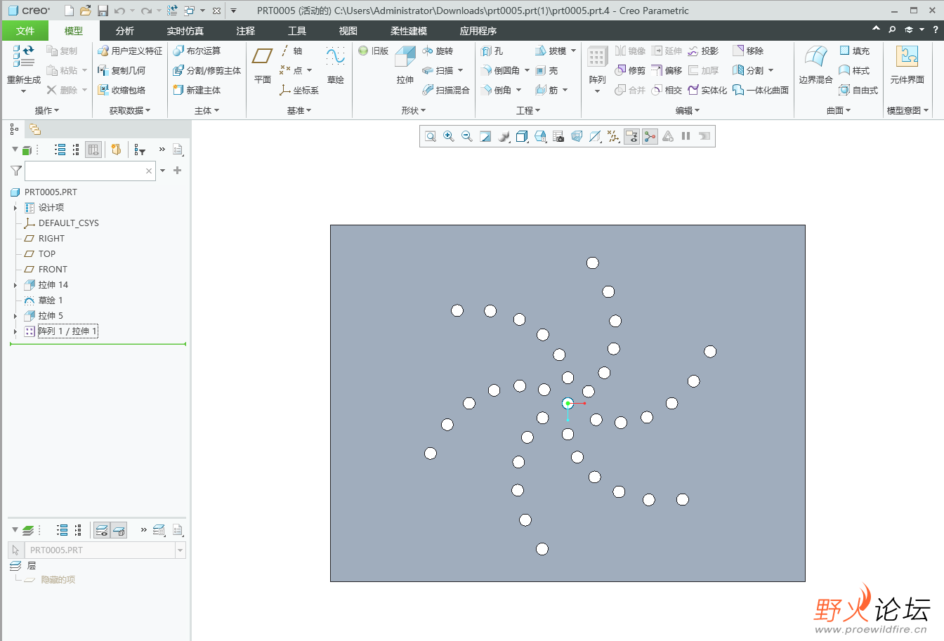

这个也可以通过一个方向阵列来完成
双向阵列.prt.rar (116.76 KB, 下载次数: 4)

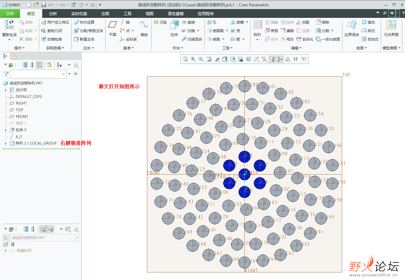

这个是我把源文件的轴阵列,修改成了方向阵列的文件

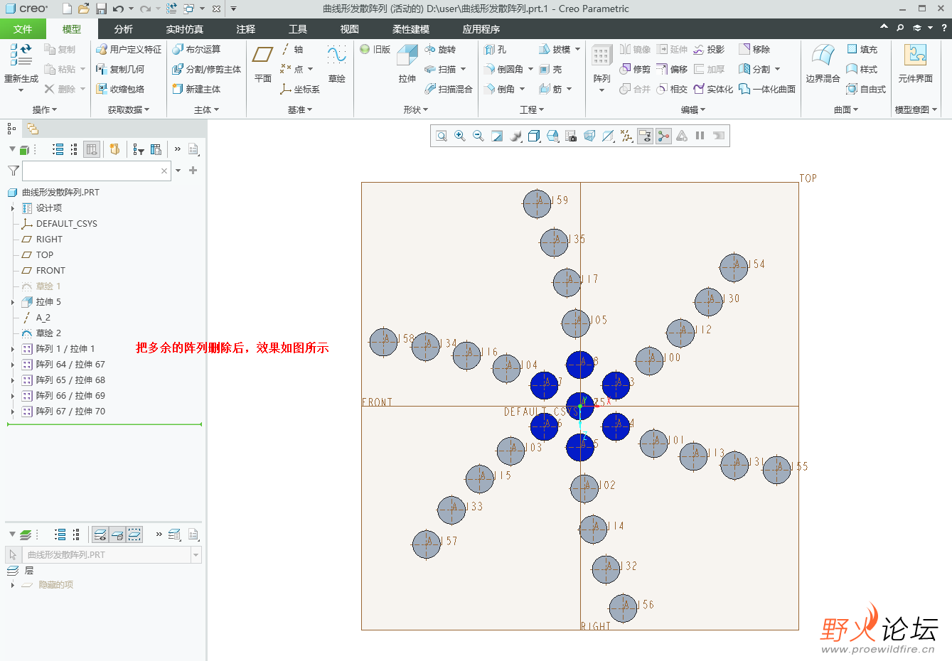

下面的图是删除源文件的阵列后多余的特征
