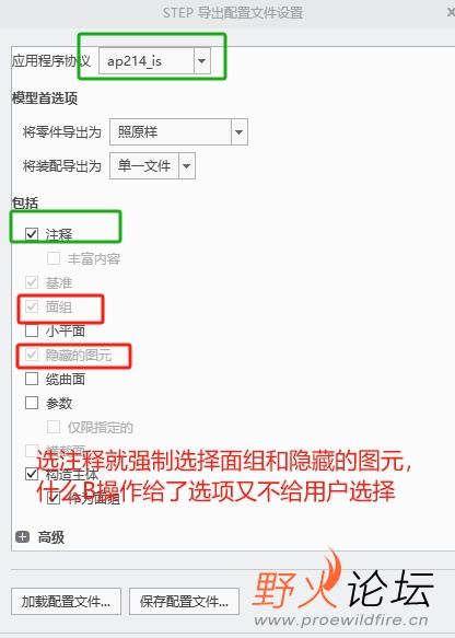

我导出3D模型遮蔽了曲面曲线,导出stp214格式的时候强制导出遮蔽了的曲面曲线真的很烦人,有什么好的解决方式吗?intf out blanked entities这个选项在creo 4.0版本后无法找到,为什么高版本取消了这个配置真是无语

如图所示

这问题好像是千古难题啊,网上冲浪半天没个可以解决的真头疼
