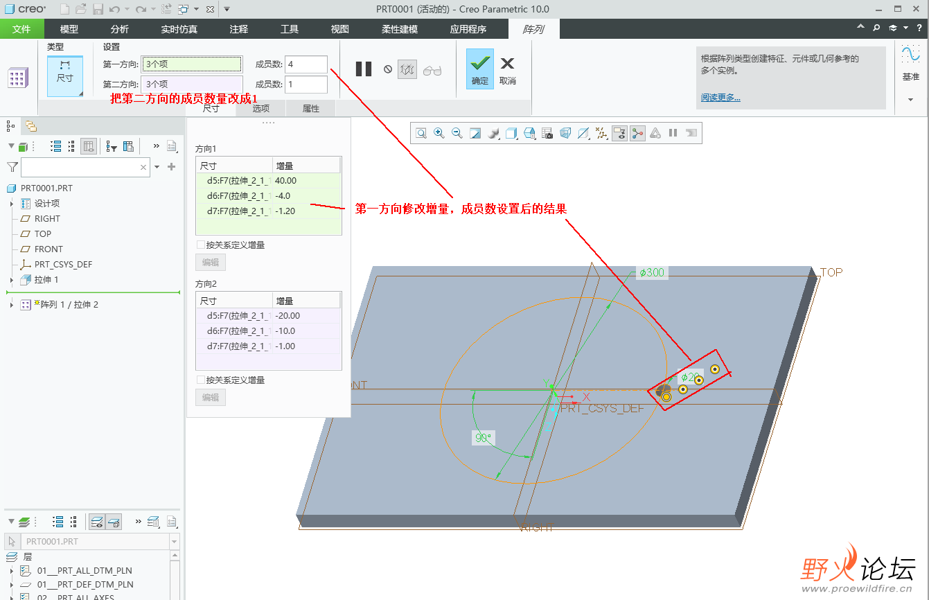

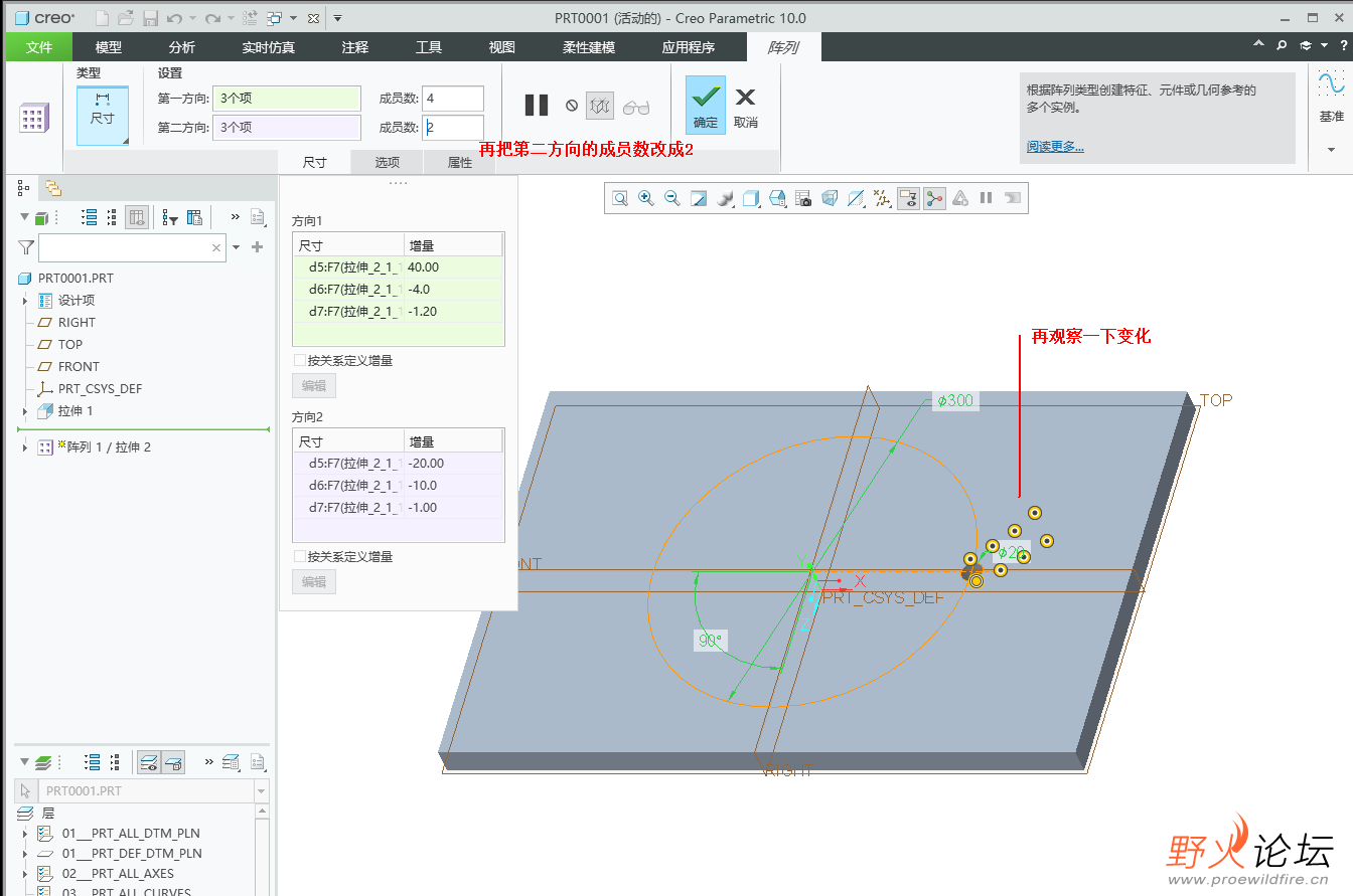

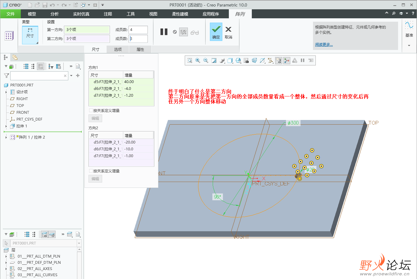

最基础的东西对我来说很有必要拿来练习一下,加深理解,最后再总结一下,每晚学一会儿
