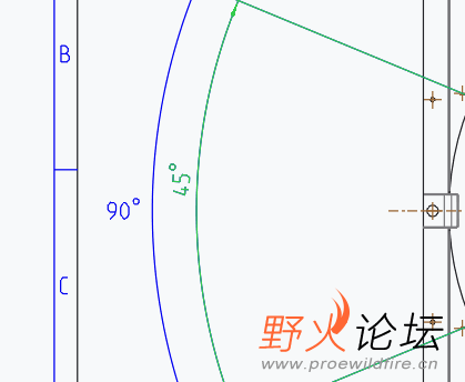

为什么这个角度标注的数字调整到正中间,数字的方向就会变? 怎么调整的让它不变呢?

试试这个配置
default_angdim_text_orientation
选“horizontal”

发表于 2023-9-28 14:28 | 显示全部楼层
咋没有这个参数?Creo7.0

发表于 2023-9-28 14:41 | 显示全部楼层
裔然 发表于 2023-9-28 14:28
咋没有这个参数?Creo7.0
工程图配置文件dtl里
控制角度尺寸放置位置和方向的

发表于 2023-9-28 14:42 | 显示全部楼层
ksdesign 发表于 2023-9-28 14:41
工程图配置文件dtl里
控制角度尺寸放置位置和方向的
感谢指点
