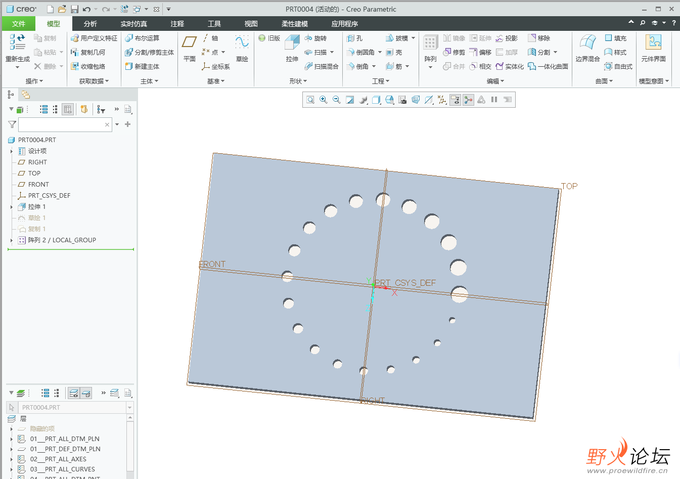

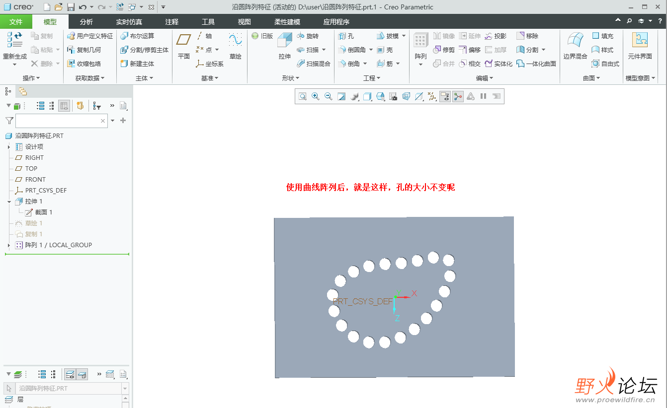

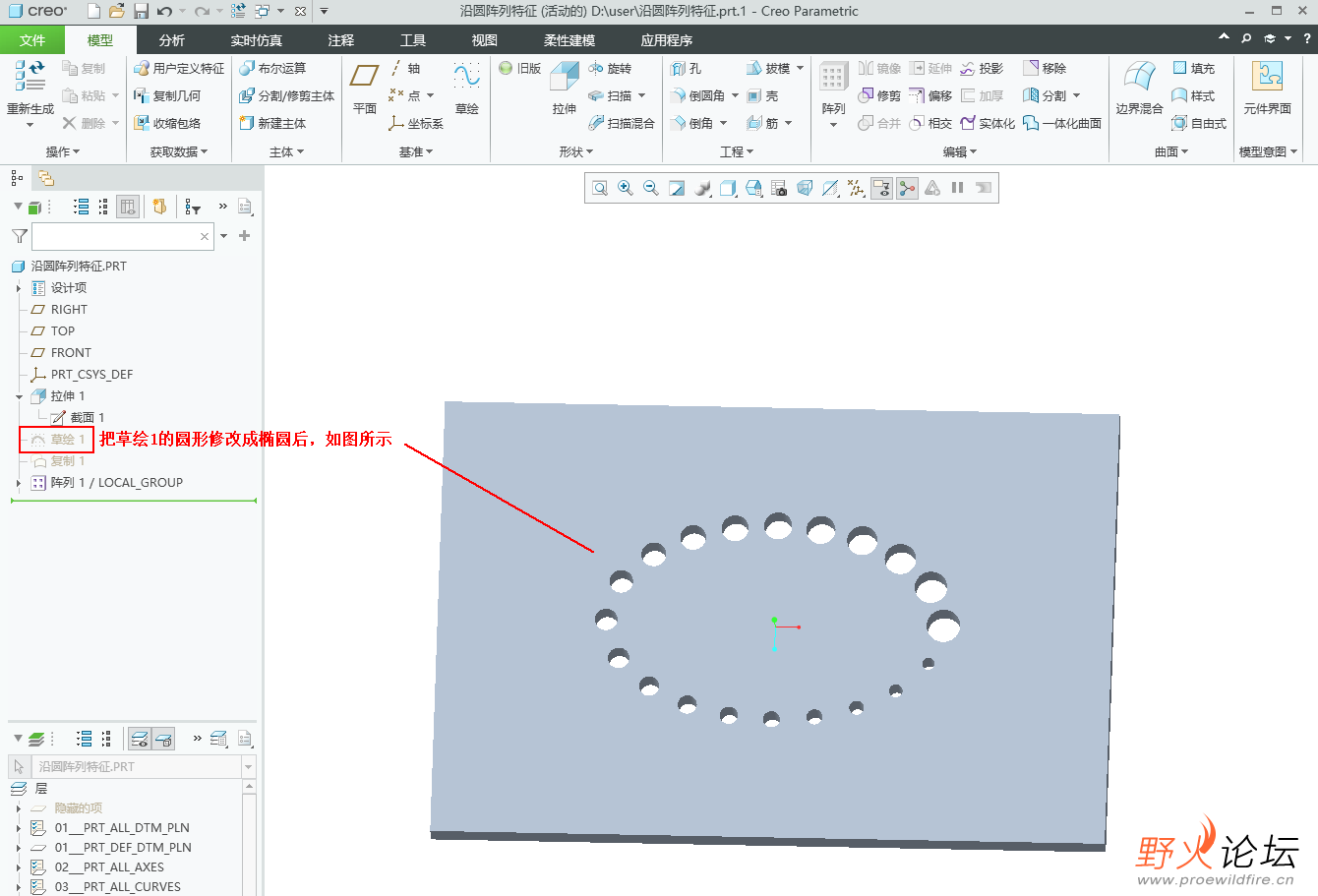

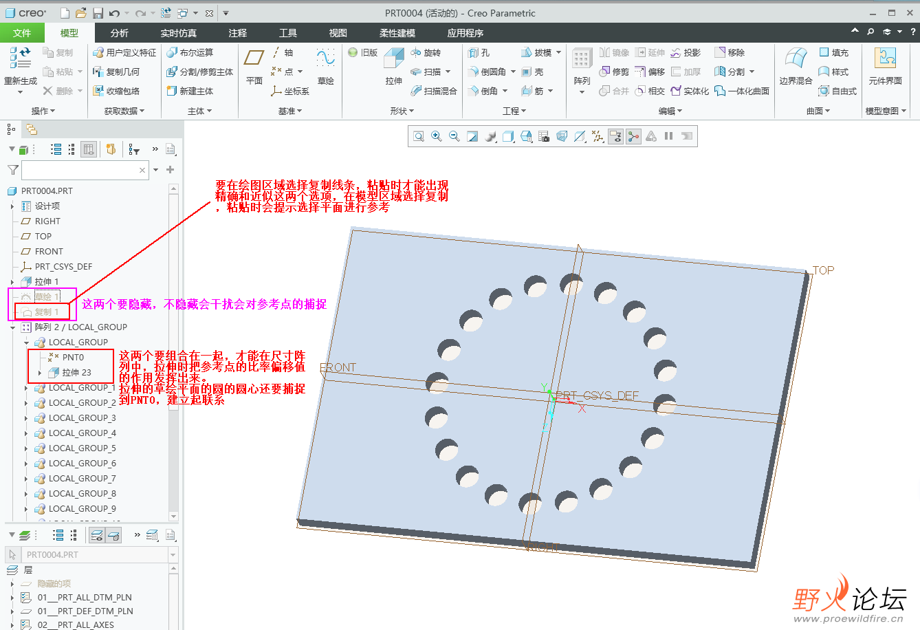

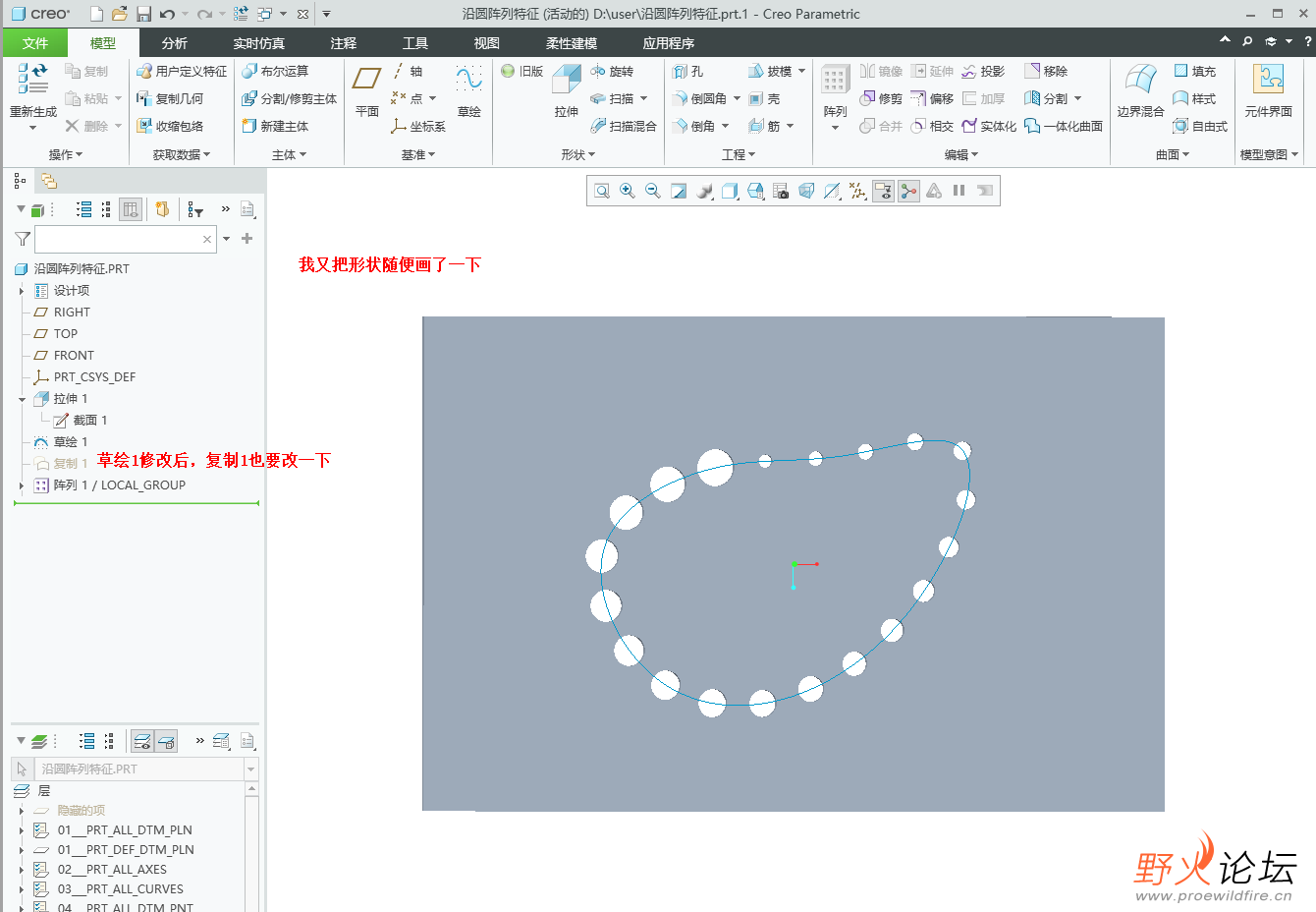

对于我们新手来说要摸索大半天才能弄得明白,教程也是说得不明不白的
沿圆阵列特征.prt.rar (132.14 KB, 下载次数: 15)

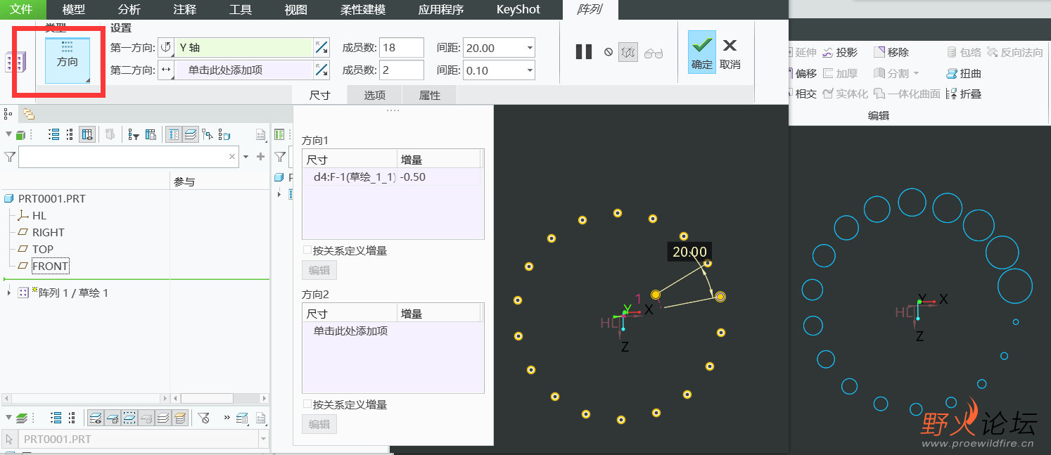

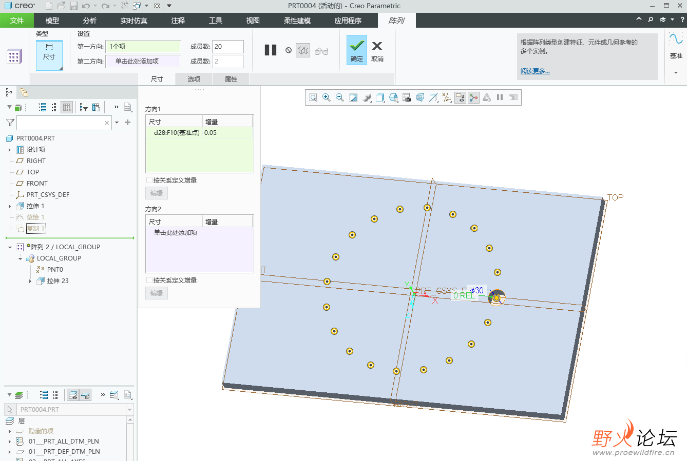

发表于 2023-9-28 11:24 | 显示全部楼层
标题说是用方向阵列,楼主你为什么是尺寸阵列呢?
这才是你标题所说的方向阵列。

 楼主| 发表于 2023-9-28 19:59 | 显示全部楼层
本来是椭圆的哈,使用轴阵列后会自动变成圆形的呢

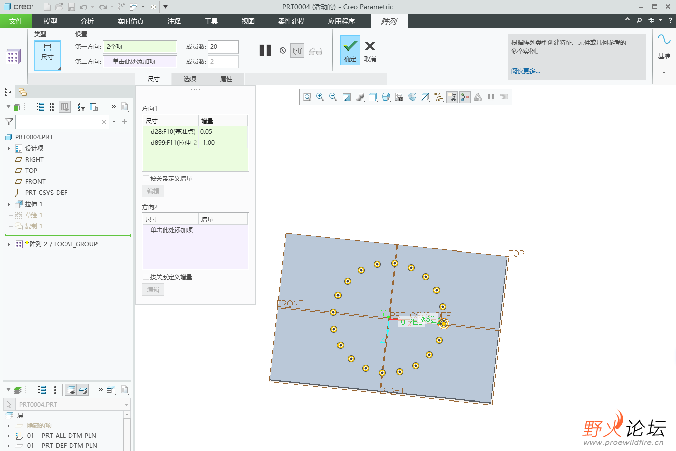

发表于 2025-3-29 08:59 | 显示全部楼层
长方形的椭圆阵列要怎么破,方向只能一个方向。不能向中心角度转。
发表于 2025-3-29 09:18 | 显示全部楼层
可以了,要加多一个点,2个点连接一条轴.
