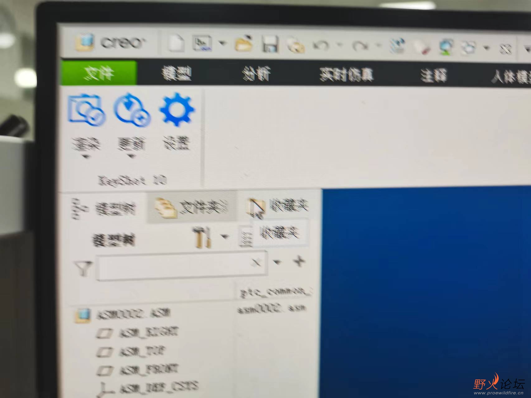

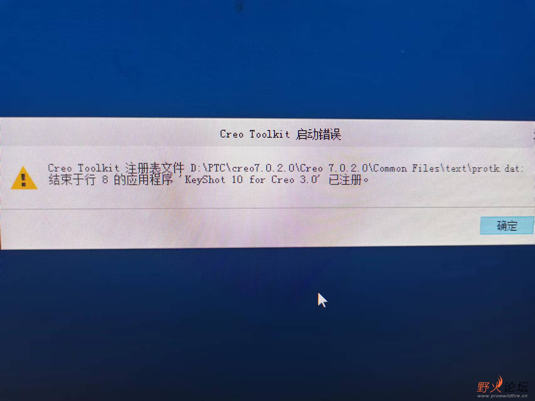

各位前辈:
      请教一下,我得Creo7.0,挂上了 keyshot10插件,但是,开机时老是出现“Creo toolkit启动错误”窗口,确定后,打开creo,keyshot确实挂上了,并且也能转到keyshot10,一切正常,如何才能取消这个提示窗口呢?
      谢谢路过的前辈

试试配置文件里把相关protk.dat行变成注释行

对。 config.pro 里面的那一行的插件失效了。

前辈,这个插件确实挂上了,也能正常用,但就是一直提示窗口错误,变成注释就不能用了啊

那可能是你的插件版本不对: prodkt.dat好像还是CREO7.x目录下的, 但是CREO程序是在其它目录下?

也有可能配置文件里面有2行这个插件:)

keyshot破解文件要求把prodkt.dat复制到cero安装目录下的text中去,我把这个文件删除了,错误窗口就不再出现,keyshot挂载也正常,看来是多此一举
感谢前辈提醒!
