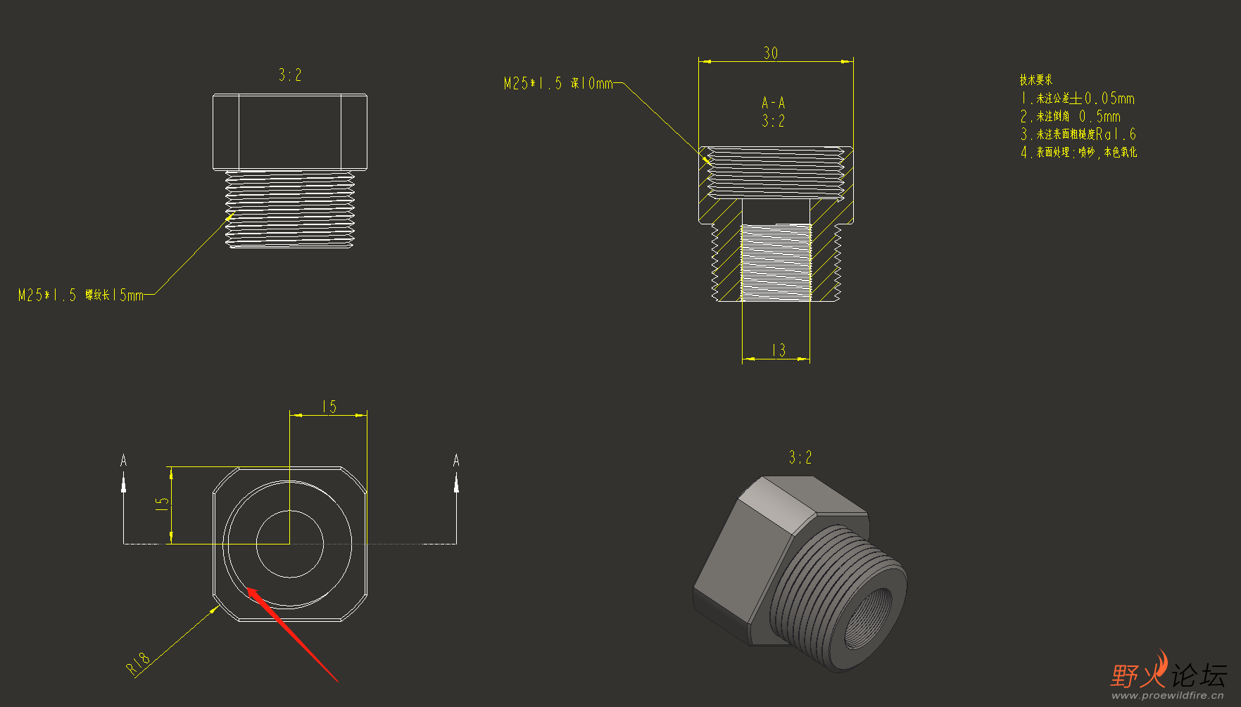

发表于 2023-9-27 13:43 | 显示全部楼层 |阅读模式
悬赏10金钱已解决
如图所示:我的问题如下,求大佬给指点一二,拜谢!
1.如图中M25*1.5的螺纹投影图,红色箭头这个投影线感觉怪(螺纹开始部分通过旋转切除处理过了),这种情况是正常的吗,如果不正常改怎么改
2.A-A剖面图那个箭头位置,为什么不能标在主视图上,选主视图选不上(好像没有面能选到),只能选到投影视图上显示A-A ,想把剖面放到箭头方向

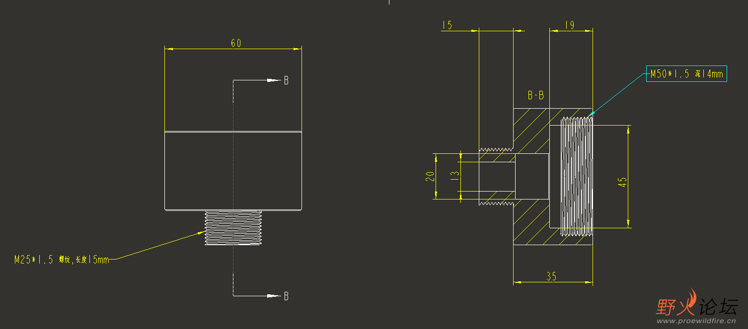

其它零件可以的,如图所示
谢谢

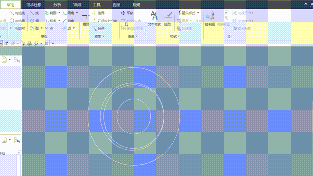

视图要重新摆放,不是旋转
草绘基准请参考动图

114
159
 楼主| 发表于 2023-9-27 14:42 | 显示全部楼层
zkq1975 发表于 2023-9-27 14:26
除了一些需要有限元分析的螺纹和需要模具直接用类似注塑直接成型的螺纹需要画真实螺纹,像你这个零件不知道 ...
那实际怎么表示,用修饰螺纹 吗,抛去这个方面, 那个螺纹的投影图怎么有两个圆啊,是不是我螺纹整 的不对
振叶以寻根,观澜面溯源!

发表于 2023-9-27 14:52 | 显示全部楼层
1.螺纹一般都用修饰螺纹来画,投影出来的线条符合国标
   你那个投影图两个圆是实际切割出来的线条,
   “布局”→“边显示”→“拭除直线”可以去除多余线条,不过只有一个圆了,不符合国标
    可以按照国标来草绘一个圆弧
2.A-A剖面与主视图是同一个投影方向,箭头自然不能放上去
   把主视图转个90°摆放一下
492
749
发表于 2023-9-27 15:01 | 显示全部楼层
1、首先指出一个问题,你的绘图比例,看你每个视图上面都带一个比例数字,大概率是主视图用了自定义比例,又没改页面比例(在页面左下角位置改),最好不要这样出图,容易漏改造成图框比例与视图不一致。
2、螺纹标注可以用修饰螺纹曲面来标注(在模型-工程-修饰螺纹工具),会创建出一个隐藏的曲面,工程图剖切的时候能显示出来一根黄色的线条,可用于手动标注。如果是内孔,在使用螺纹孔命令时候会自动创建一个修饰螺纹出来。
3、至于楼上有人说的可以不用画出螺纹特征,这个看情况,如果你有精力,画出来也是有好处的。方便直观的看图,特别是那种细牙螺纹,加工不注意就容易搞错了,也可以用来检查装配情况。如果是机加工,你最好把退刀槽也画出来。
