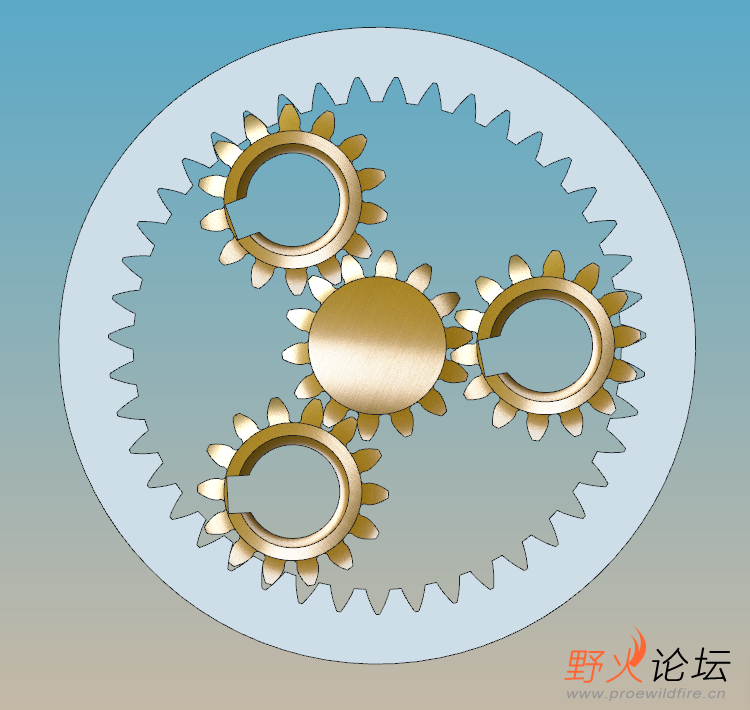

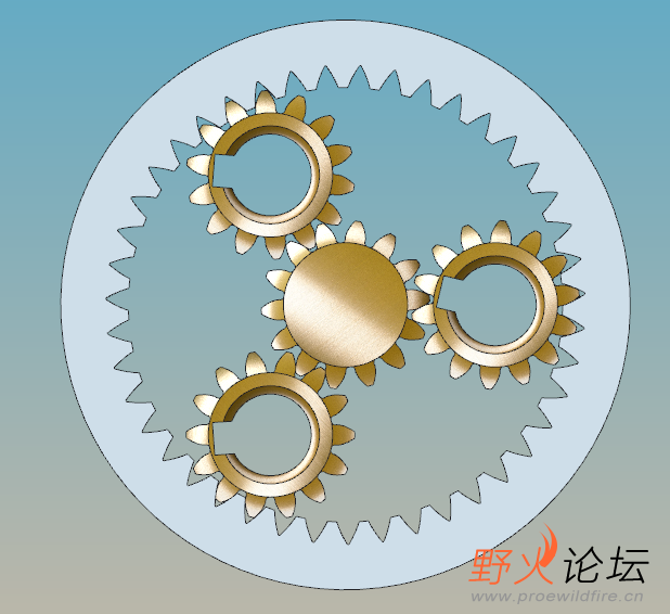

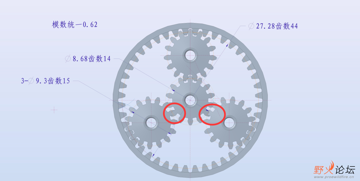

内齿圈,行星齿轮,太阳齿轮,齿数对应要求是什么?为什么有些齿数会撞齿

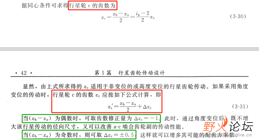

发表于 2023-9-27 09:09 | 显示全部楼层
我记得是这样的,不知道表达的对不对
1.行星齿轮的齿数(用外圈齿数减太阳齿齿数=分奇数或偶数)
如:外圈齿数63-太阳齿44=19/2=9.5-0.5=9齿  除以2和减0.5就是奇数带来的
如:外圈齿数64-太阳齿44=20/2=10-1=9齿  除以2和减1就是偶数带来的
要点:
    外圈齿数+太阳齿齿数除以行星齿个数后要为整数。
上面表达的不是很准,我给你一个书上的东西
你这个只能用2个行星齿轮

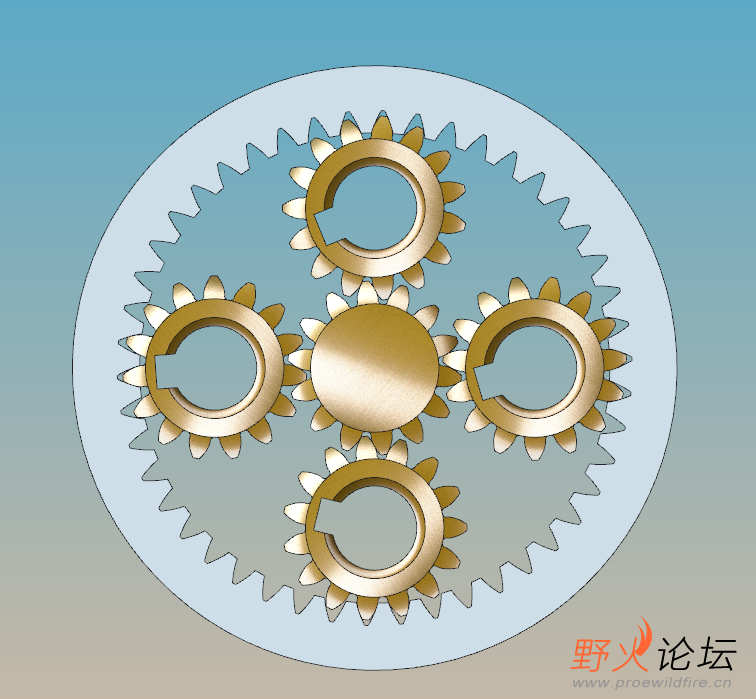

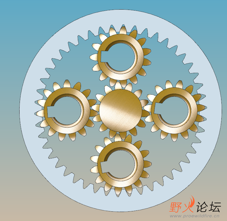

发表于 2023-9-27 12:42 | 显示全部楼层
行星齿轮15齿、4个,内齿圈46齿才能满足设计
行星齿轮14齿、3个,内齿圈43齿

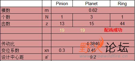

发表于 2023-9-28 08:27 | 显示全部楼层
外面大的改成41齿,内部1个搞成13中间3个14齿就可以对的上了
或者外面45,内部15
99
153
发表于 2023-9-28 08:41 | 显示全部楼层
先不说其他,如果只局限于3的行星轮,最直观可以判断,中心齿轮+外齿圈齿数应该是3的倍数。
中心轮可以选用13个齿.供参考

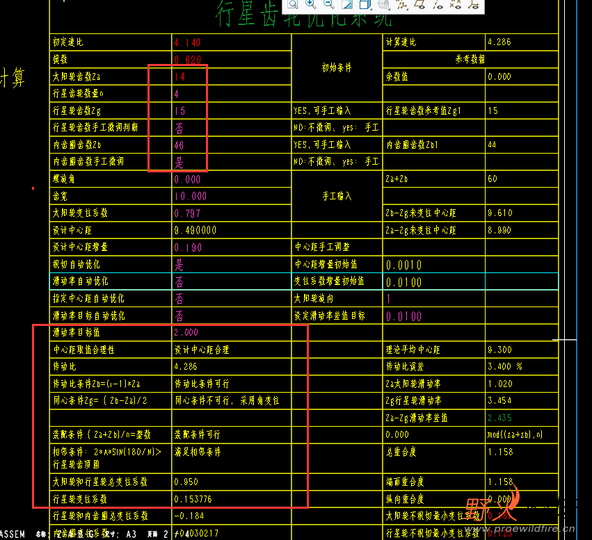

发表于 2023-9-28 08:46 | 显示全部楼层
中心轮可以选 ...
你用啥软件计算的?kisssoft安装了不会计算。

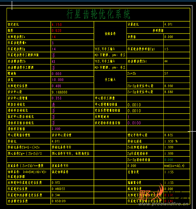

发表于 2023-9-28 11:29 | 显示全部楼层
aa1aa 发表于 2023-9-28 08:27
外面大的改成41齿,内部4个搞成一样的都是14齿就可以对的上了
或者外面45,内部15
41/14+1=3.92   45/15+1=4   速比有点小了
首先要维持速比
而且41不成立,应该是42齿
163
2122
522
3746
热心助人勋章优秀会员勋章希望之星勋章嘉宾勋章

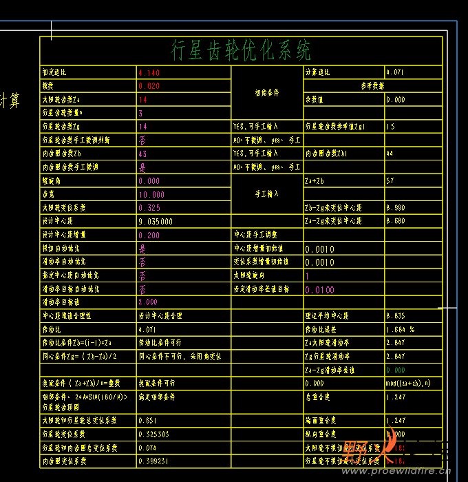

发表于 2023-9-28 13:02 | 显示全部楼层
如果按 N=4 za=14 zb=15 zg=46 mn=0.62计算,按下表参数,滑动率小于2,齿轮饱满,强度好,发热少
如果按N=3 za=14 zb=14 zg=43 mn=0.62计算,按下表参数,滑动率小于2,齿轮饱满,强度好,发热少
