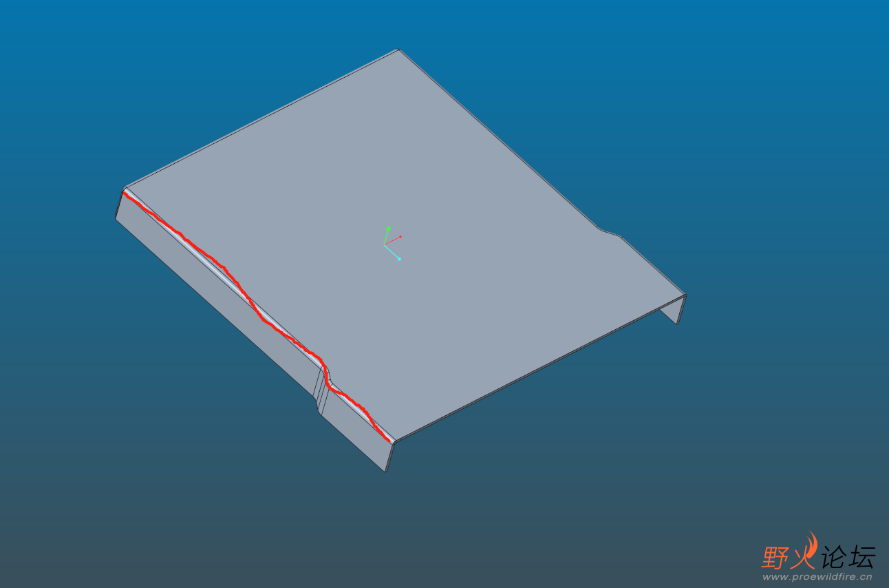

[求助] 求问大佬,这种折弯面怎么展平啊

不知道这种面如何展平,求助啊,附件有图片和原文件

就在这里讨论吧: 你改一下那个法兰壁的高度到3-5mm就可以了。或者画的时候把倒角加大一点。

过渡展平

萌新,你是要做什么工艺呢?上折弯机折弯还是开五金冲压模

1. 倒角太小
2. 凸缘太高
五金冲压呀

andrawloo 发表于 2023-9-27 00:30
1. 倒角太小
2. 凸缘太高
亲,你的是版本太高了吗,我的5.0打不开你上传的文件

发表于 2023-9-27 09:16 | 显示全部楼层
10.1

可以加您的微信或者qq吗,想具体请教您一下,我试了过渡展平和横截面展平都失败了

高版本直接展平就可以了。10.0.1
