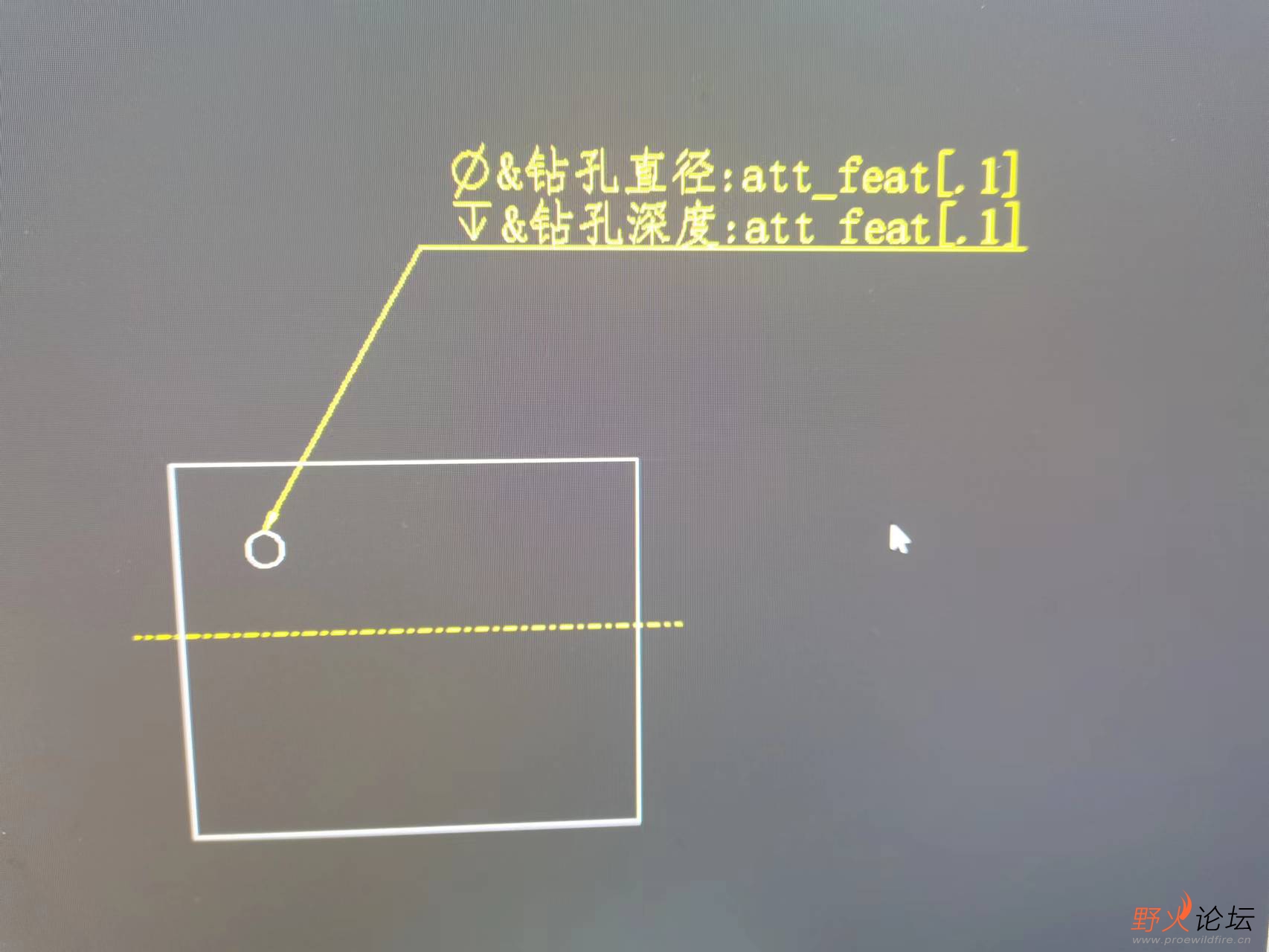

各位前辈:
      模型孔的大小和深度,如何与注释里面的定义关联?谢谢!

发表于 2023-9-25 23:31 | 显示全部楼层
标准孔自带参数,拉伸的和普通孔没有参数

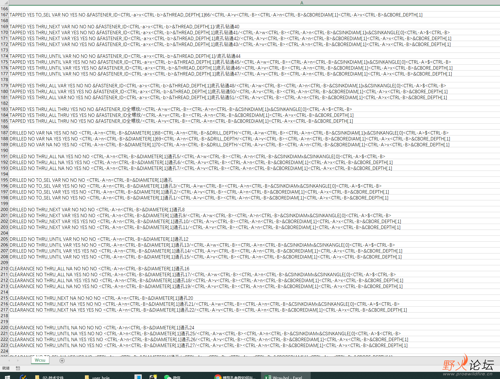

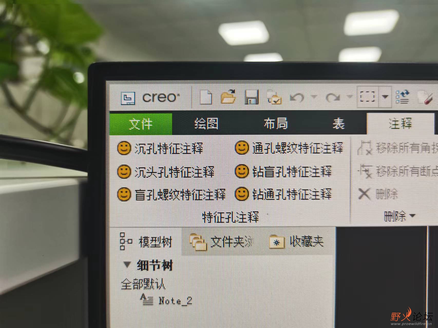

发表于 2023-10-1 11:12 | 显示全部楼层
http://www.proewildfire.cn/thread-144421-1-1.html
http://www.proewildfire.cn/thread-144527-1-1.html
上面二个贴子好看一下.都能在 工程图中自动生成,修改孔后,也自动变.这样才能形成连动.不要去自定义 ,要研究明白上面二个贴子,修改相关配置,还是要花点时间的.
我自己的花了很多时间研究,已经很智能化的了.相当不错,好用,极大的提供标图工作.
