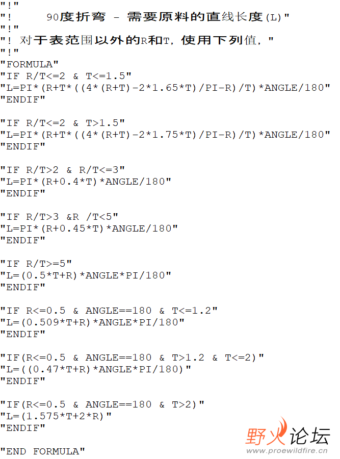

分享一个钣金折弯表,
使用条件判断语句,实现控制建模和展开,
大家可以自己根据需要添加
1、扣除值法:
"                L=(2*T-扣除值)*ANGLE/90+2*R*TAN(ANGLE/2)"
2、k因子法:
"                  L=((k因子*T+R)*ANGLE*PI/180)"
3、我用扣除法,做的折弯表,对于R<=T的,用直角刀,折90°,展开尺寸都是一样的:L=(2*T-扣除值)*+2*R;
4、非90°采用K因子法:L=((k*T+R)*ANGLE*PI/180),或者将扣除值公式写成:L=(2*T-扣除值)*ANGLE/90+2*R*TAN(ANGLE/2)
5、对于打死边和R>T用k因子公式
大家如何处理的?
R-T.BND.rar

感谢分享,另外请教下,采用非90°采用K因子法,这个公式怎么替换掉原来的啊
