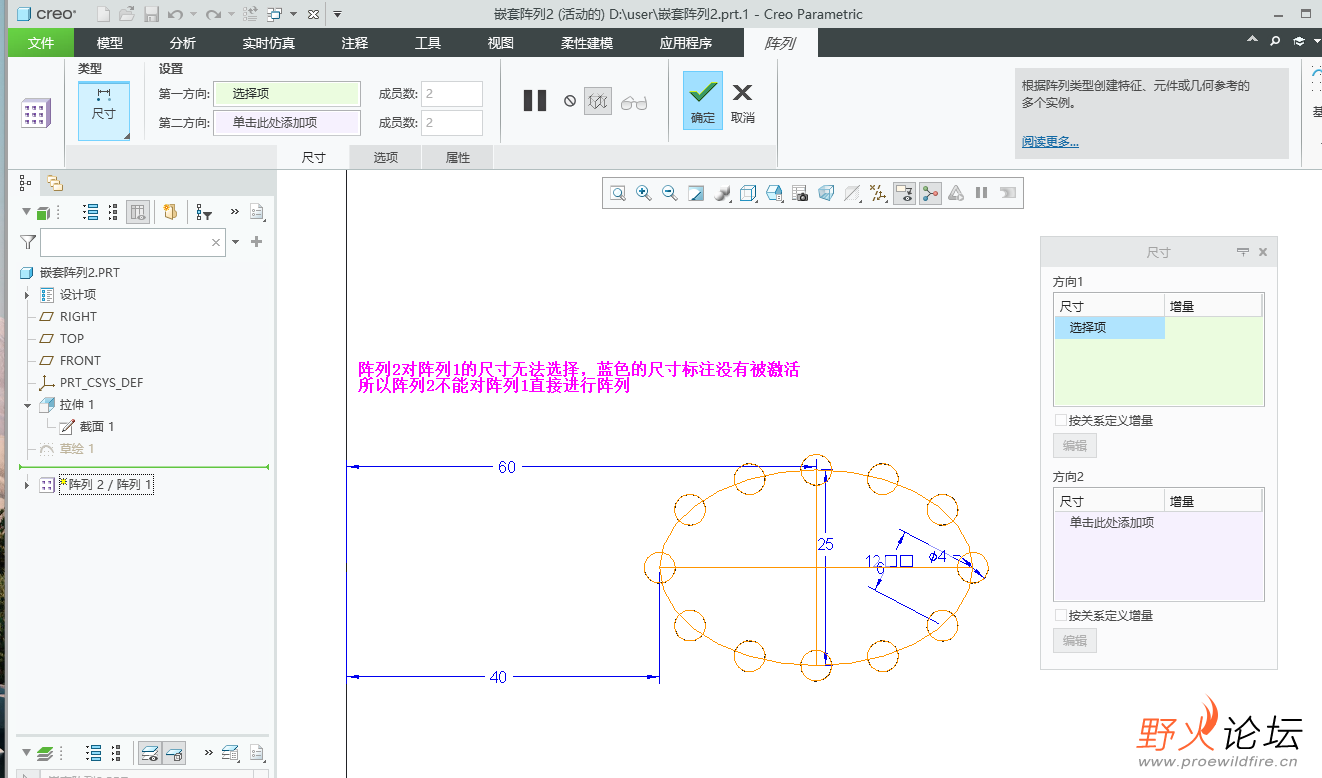

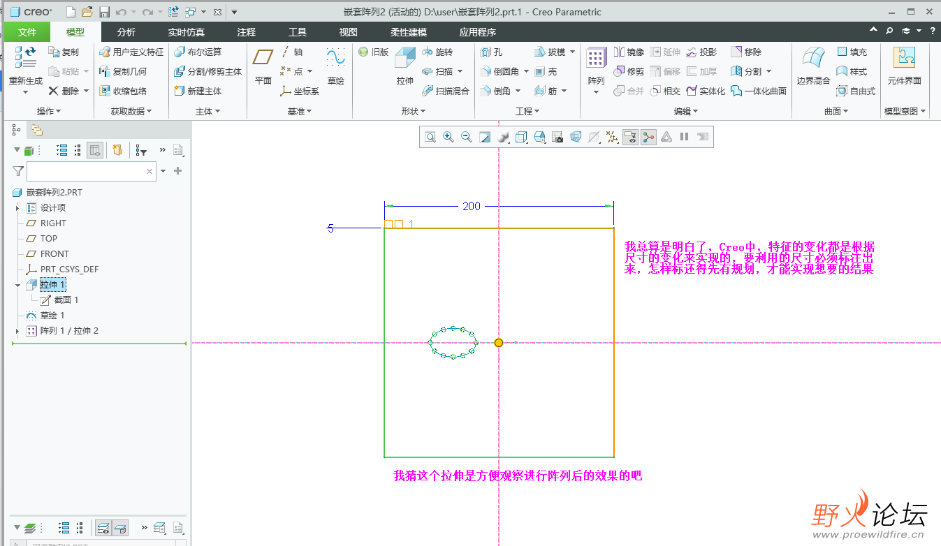

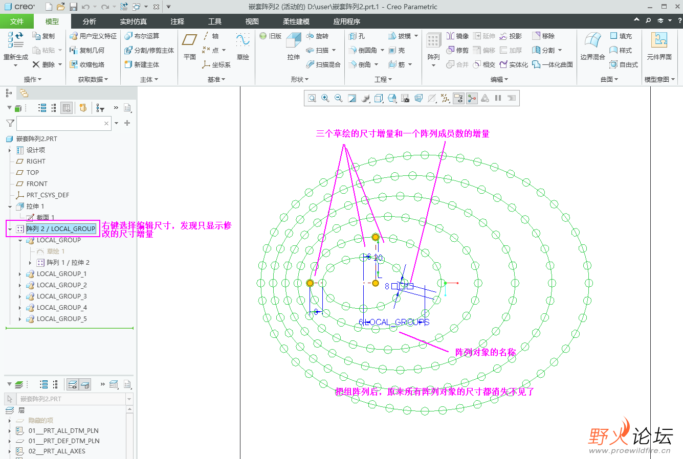

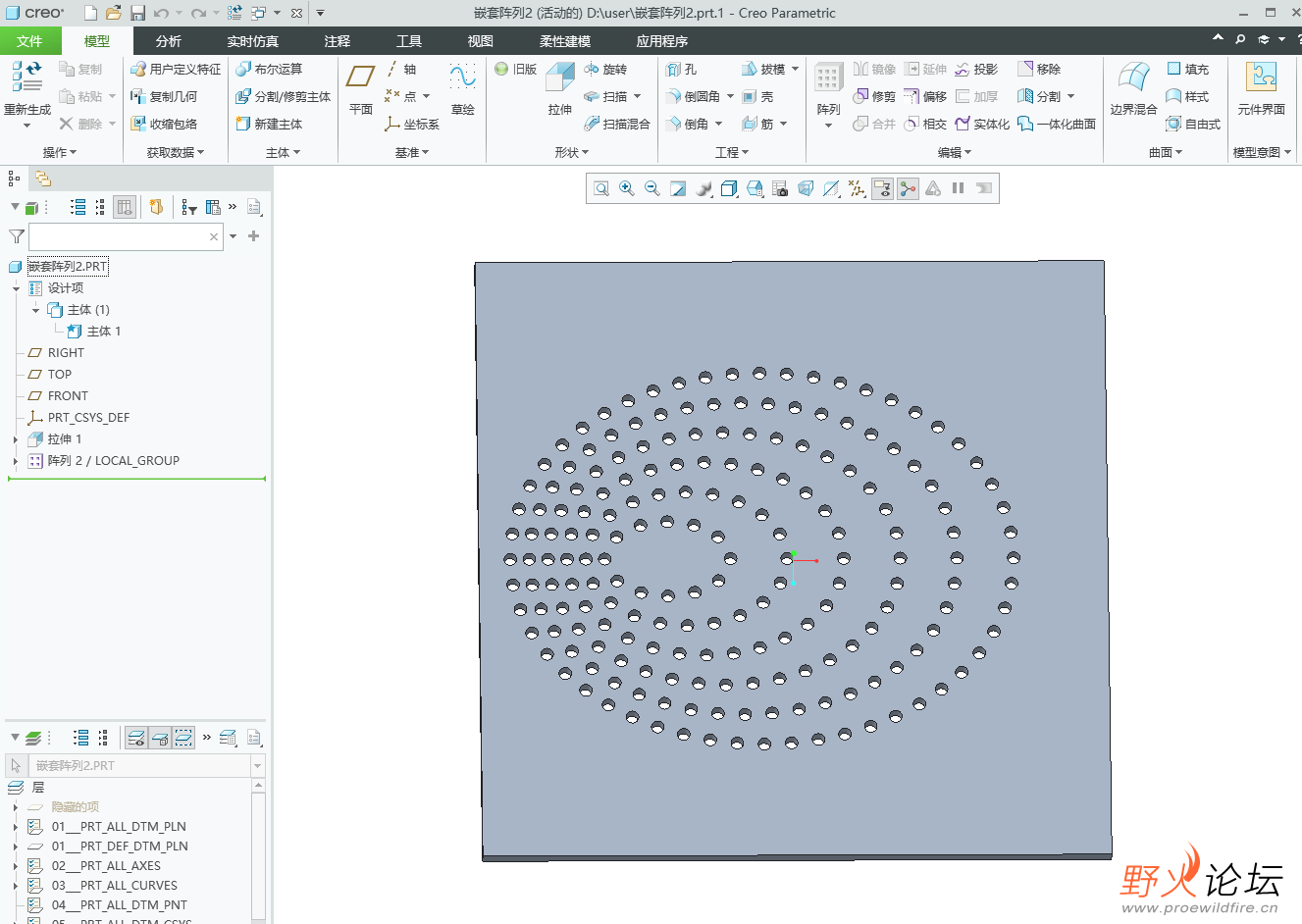

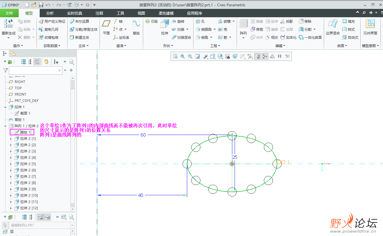

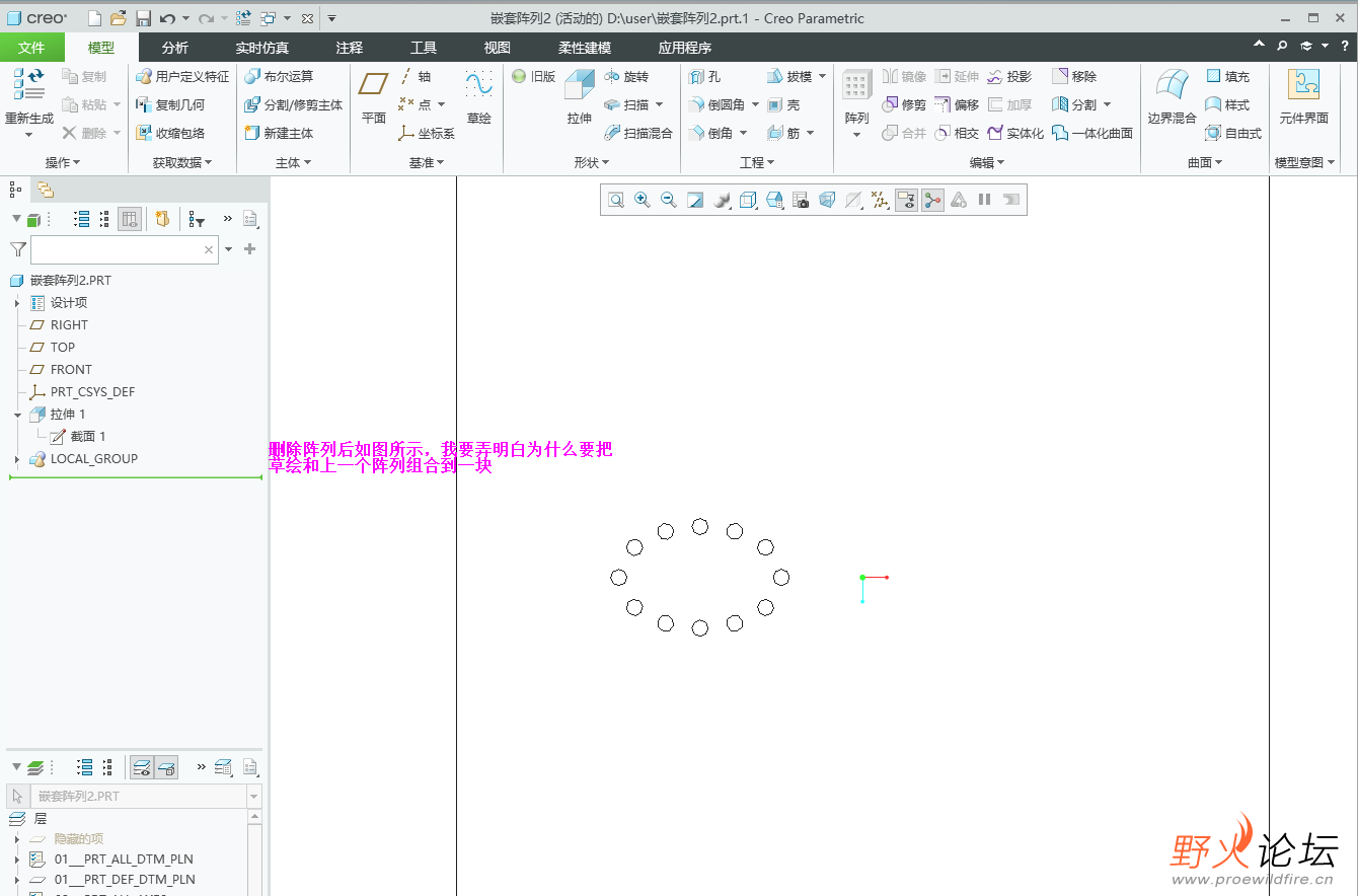

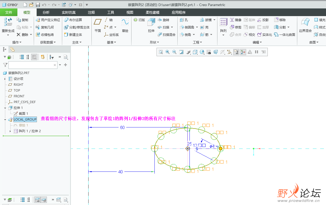

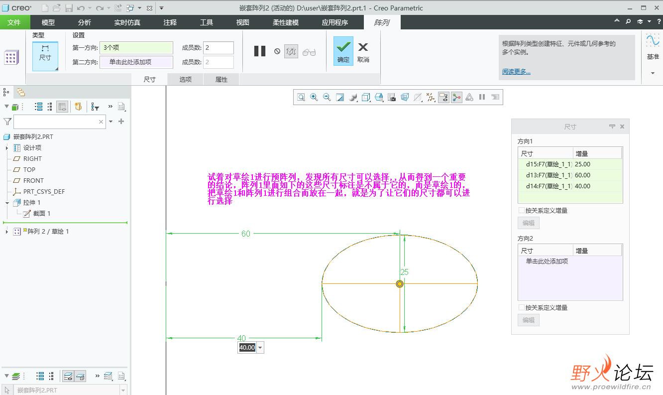

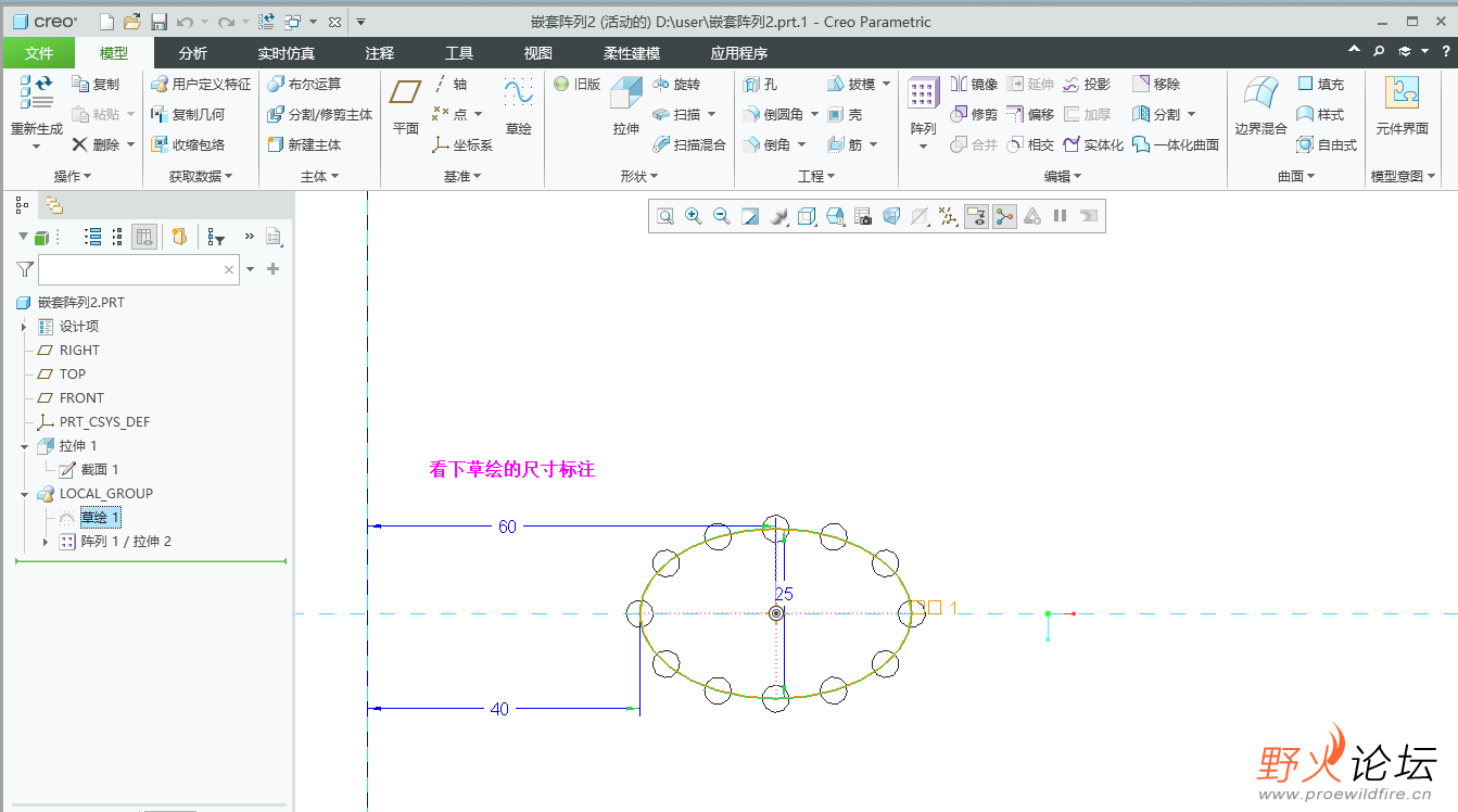

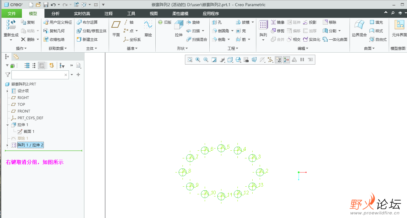

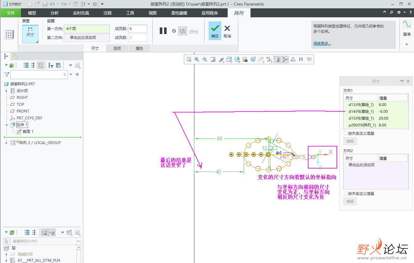

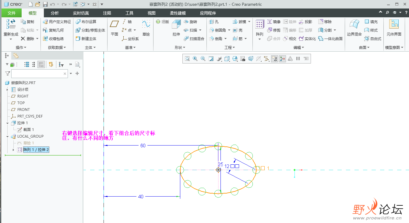

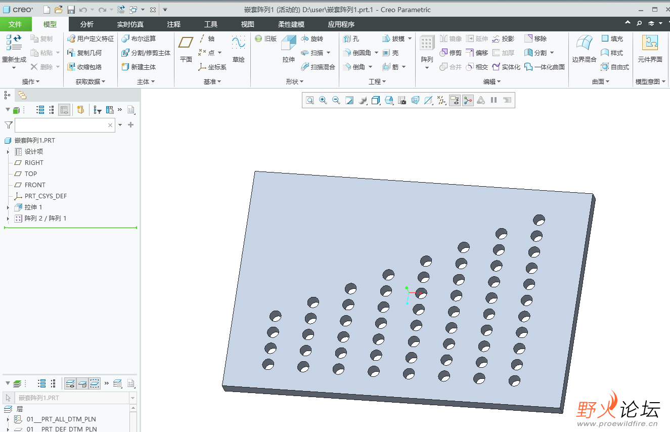

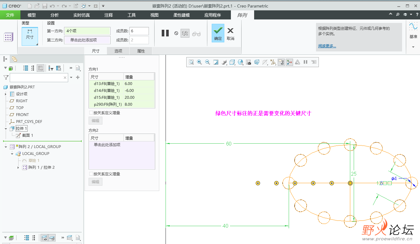

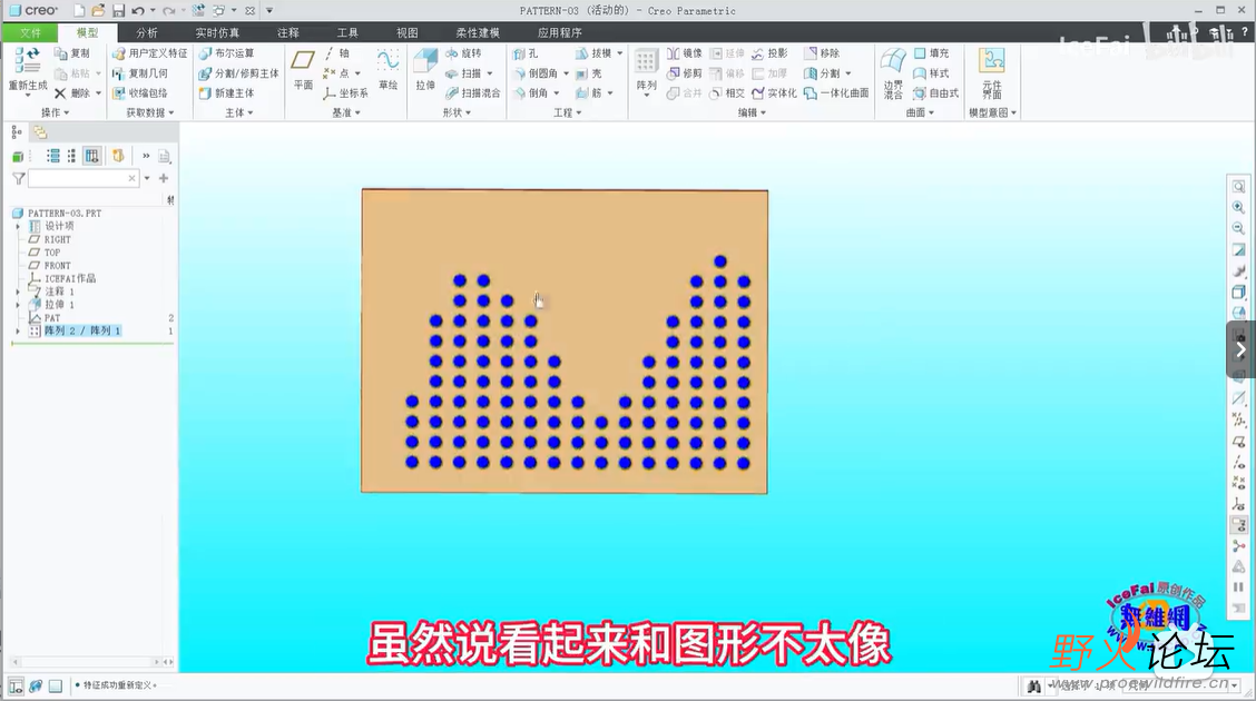

看了无维网站长IceFai的原创视频,决定拿来练练手
最后我也对自己的练习进行了一些小小的总结,对组和阵列的使用有了更深的理解
嵌套阵列2.prt.rar (463.12 KB, 下载次数: 11)
嵌套阵列1.prt.rar (141.13 KB, 下载次数: 11)
但是用基准图形怎么弄啊?

冰大出了视频教程
