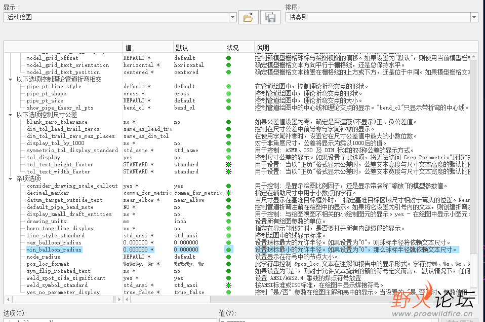

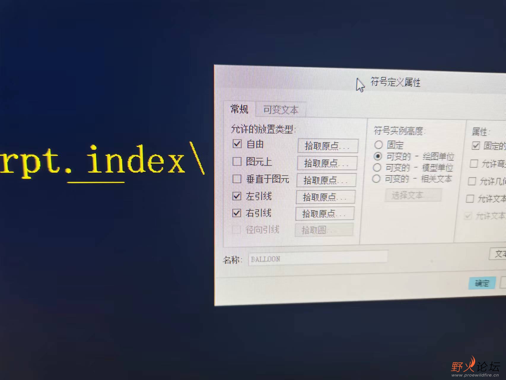

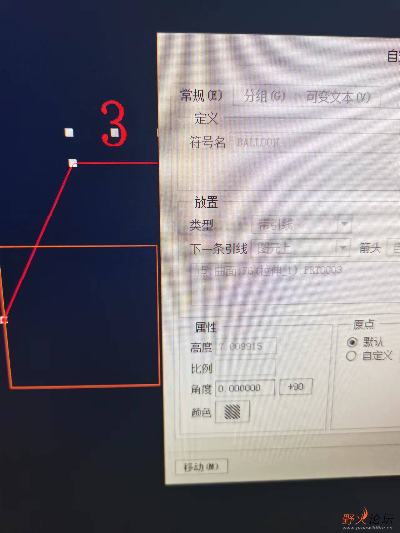

各位前辈:
      我用的creo7.0,球标符号的文字大小没法更改,我通过符号库把对应的balloon.sym文件打开,改成“可变的”,并且确认写入保存了,但是下次打开creo,球标文字大小还是无法更改,请教一下,问题出在哪里?我确实改成“可变的”

发表于 2023-9-23 22:56 | 显示全部楼层
creo 序号球标 zitigaodu是固定的,一般不会自由改大小。如果你一定要改,必须预先将自定义球标符号改好,调用,

发表于 2023-9-25 10:51 | 显示全部楼层
球标大小是通过dtl文件来控制的,如图。

发表于 2023-9-25 13:38 | 显示全部楼层
那是用系统球标,才有用
