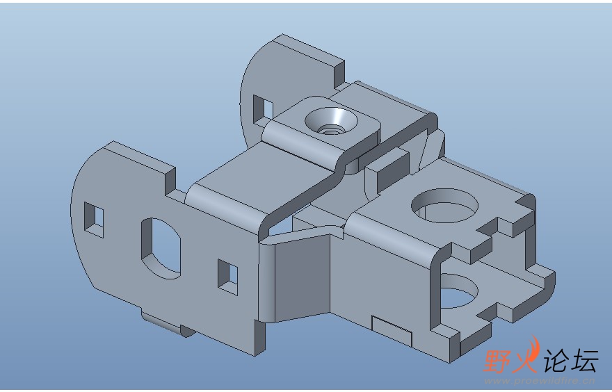

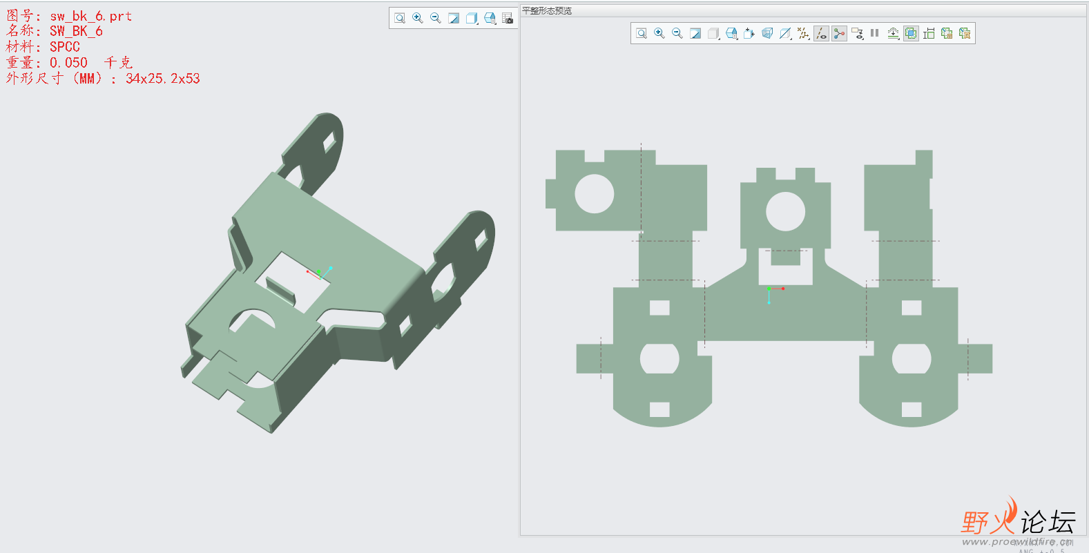

请教各位钣金大神,如附件钣金,厂商评估说是做不出来建议做2件钣金,我是想做一件节约模具费用,还请大家帮忙指点怎么优化结构才能做成一件。

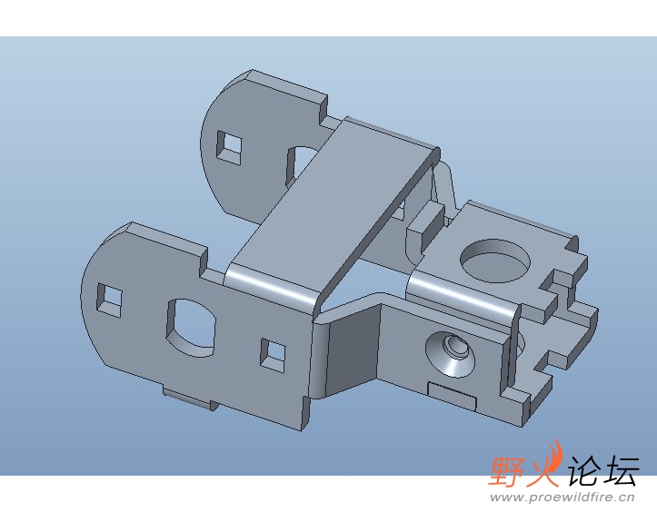

发表于 2023-9-23 19:41 | 显示全部楼层
回复 2 0
1071
1159
发表于 2023-9-23 21:04 | 显示全部楼层
楼上的正解,但是感觉料厚好像不同

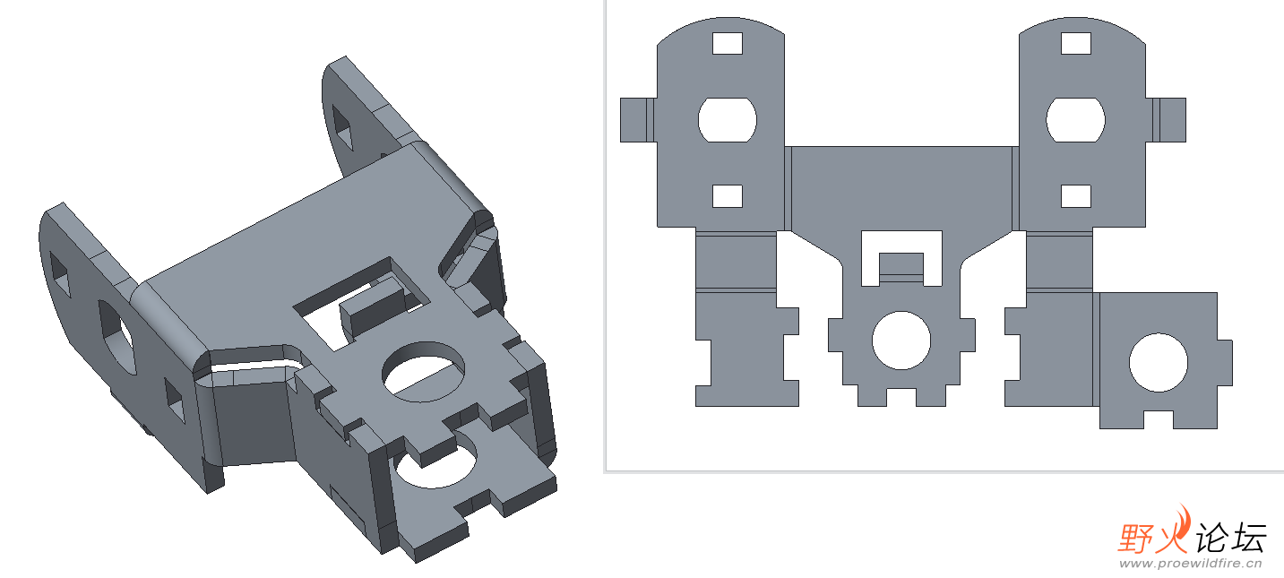

发表于 2023-9-24 19:19 | 显示全部楼层
板厚就有2.0,展开后有只有3.0的小边,这个板厚要折弯做出来恐怕有些难度吧。并且无谓的小直角比较多,如果是激光裁切还好说,如果是冲裁,对板厚2.0来说也是个问题。
小边有些多,不知有啥好办法!!?
423
559
发表于 2023-9-25 09:41 | 显示全部楼层
这个转轴铁件出不了模,群友回复的展开方式,完全失去这个铁件的功能要求。  另外sWIVEL的位置还要装个轴套,不然扭力怎么调?SWIVEL的止挡位置两侧都没多少料,根本没必要。简单修改了下,只是SWIVEL部分没有对手件,不清楚为何这样设计,所以没有调整SWIVEL部分
423
559
发表于 2023-9-25 09:44 | 显示全部楼层
yeren4791 发表于 2023-9-25 09:41
这个转轴铁件出不了模,群友回复的展开方式,完全失去这个铁件的功能要求。  另外sWIVEL的位置还要装个轴套 ...
我这个调整也有问题,没考虑清楚,横梁位置展开的料不够,没法这样搭接,没考虑清楚,
423
559
发表于 2023-9-25 09:54 | 显示全部楼层
重新调了下,出模可以,只是SWIVEL部分的结构不清楚为什么要这样设计,所以SWIVEL部分不确定是否合适
47
312
459
 楼主| 发表于 2023-9-25 14:49 | 显示全部楼层
谢谢,领导
