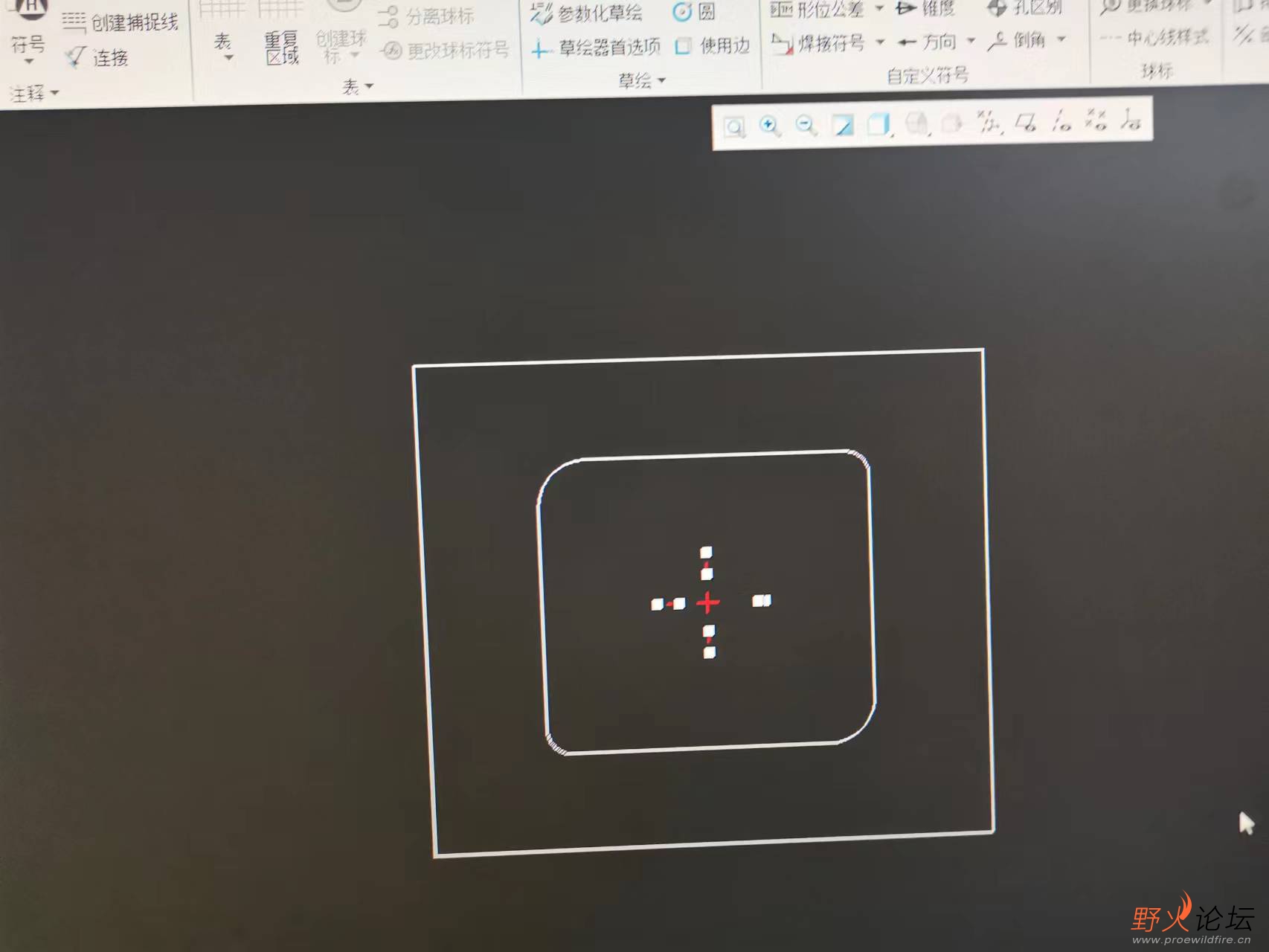

各位前辈:
      我用的是creo7.0,请教一下,工程图的中心轴线怎么操作才能一起向外拉出来?如图所示
       有人说选中轴线,向45°拉,但是试了,怎么都不行,谢谢指教
400
473

选中轴后,鼠标放在中心线上,不要放在中心线的端点方框上,拖动即可整体调轴的中心线大小

谢谢前辈,照您写得,搞成了

选中轴线,按住Ctrl键拖动鼠标就可以了
