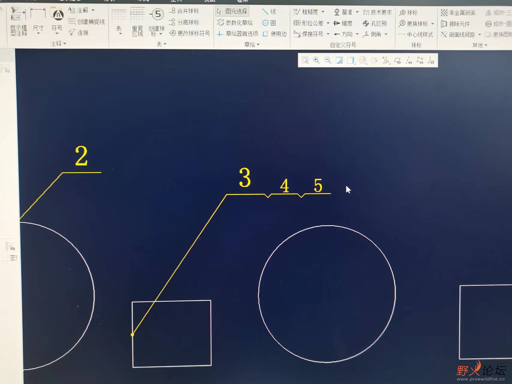

各位前辈:
       我用creo7.0,在工程图时,用的陈杰老师模版,在执行球标合并后,球标字体突然变小了,不知道如何解决?有没有什么办法?
陈杰老师模版非常不错,是不是creo7.0这个模版参数在这里有bug,另外,陈杰老师模版中的球标文字高度不能修改
       谢谢前辈指教!

好像是符号的问题,换了另外一台电脑上的球标符号,就不再出现变小了,但对比了两个符合的定义,好像定义完全一样啊,没搞懂

真一样吗?可以重定义查看,文本高度需要一样,属性里需要固定的
