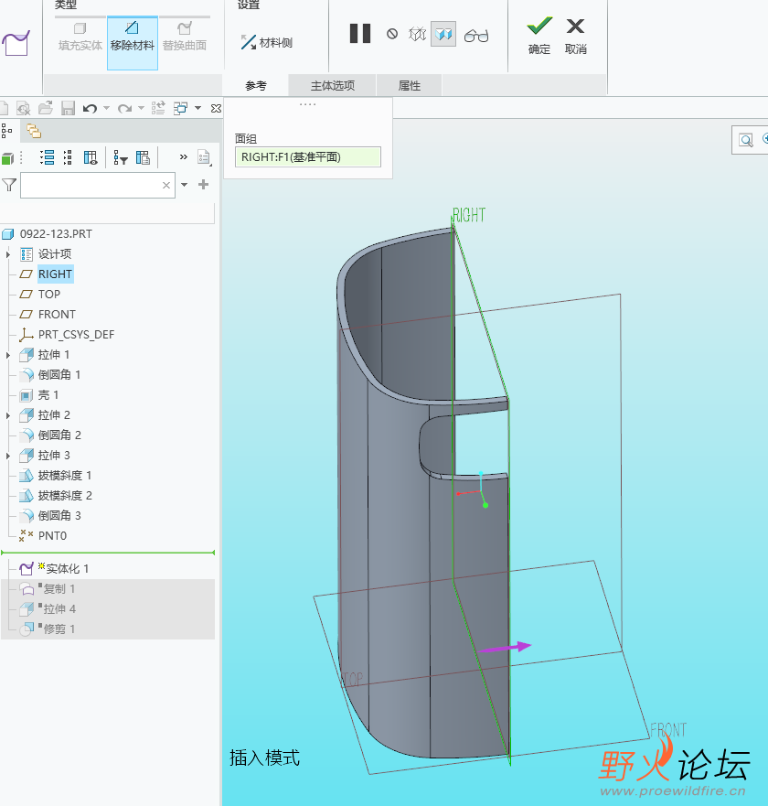

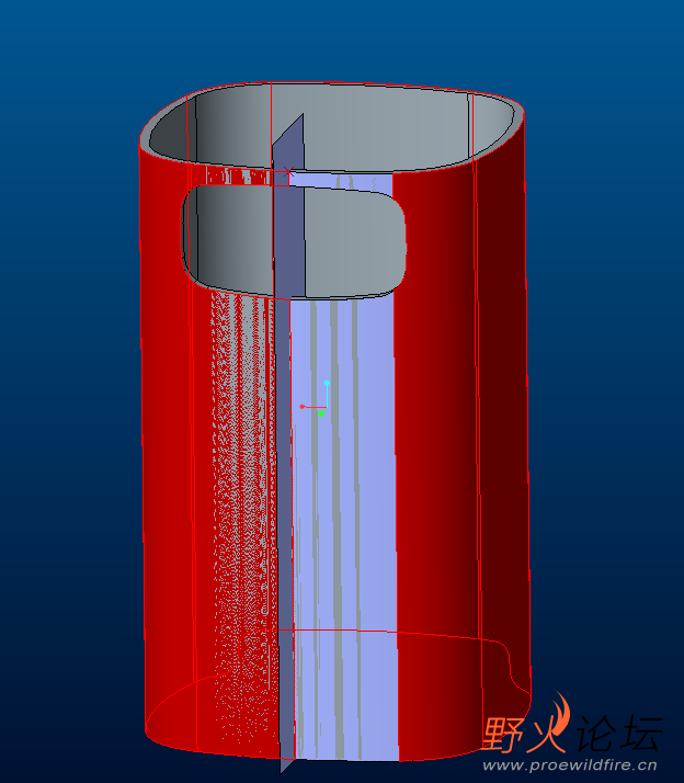

试了好多次都没有成功,难道是修剪的问题,好像没看到有问题啊,大佬们帮忙看看,谢谢了。版本CREO5.0

查看完整内容
不用拉伸再修剪,直接用基准平面实体化切掉一半 然后展平 再镜像 再合并,得到一个完整的展平曲面

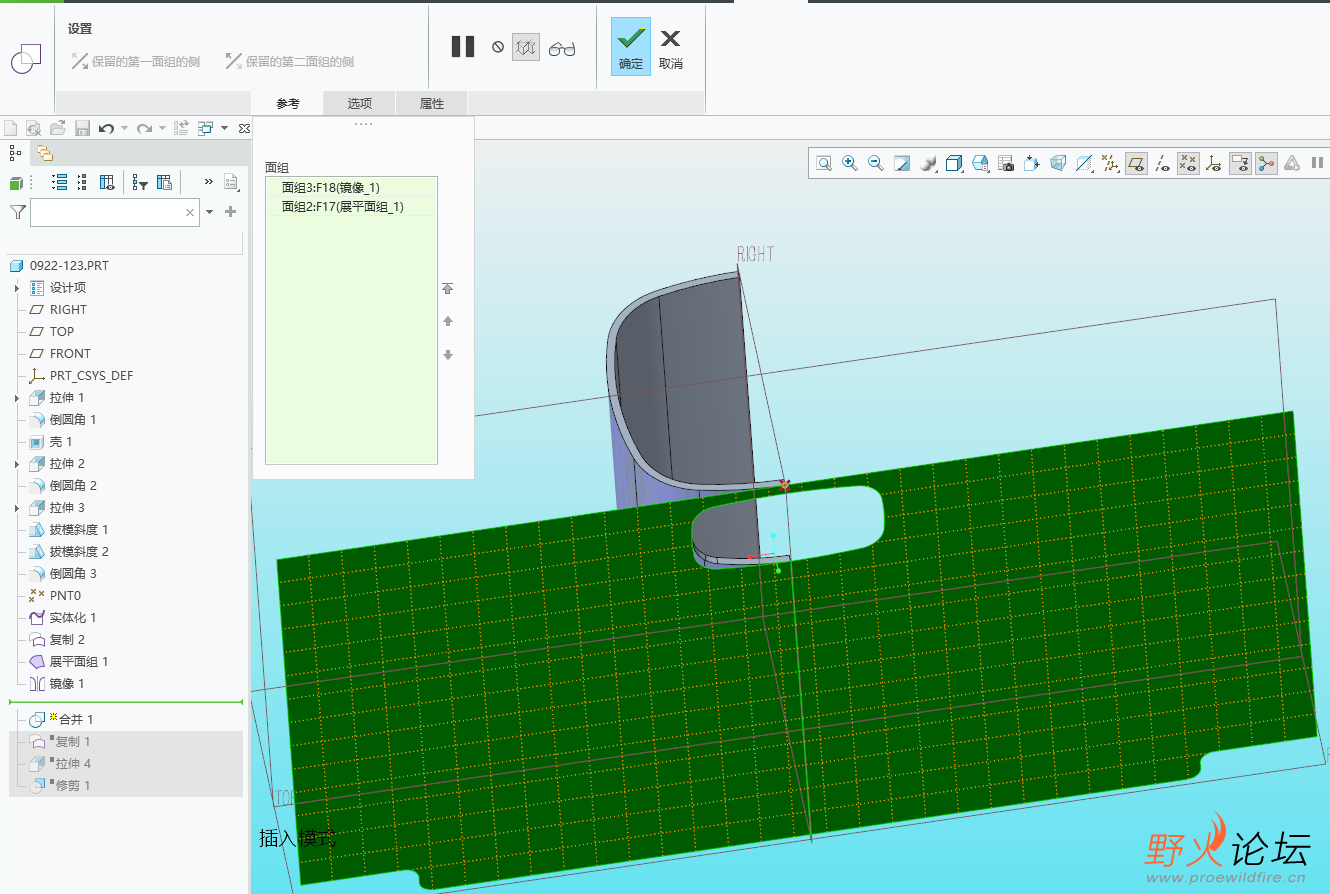

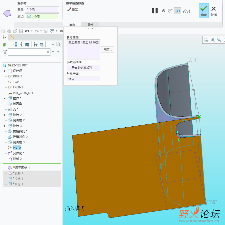

然后展平

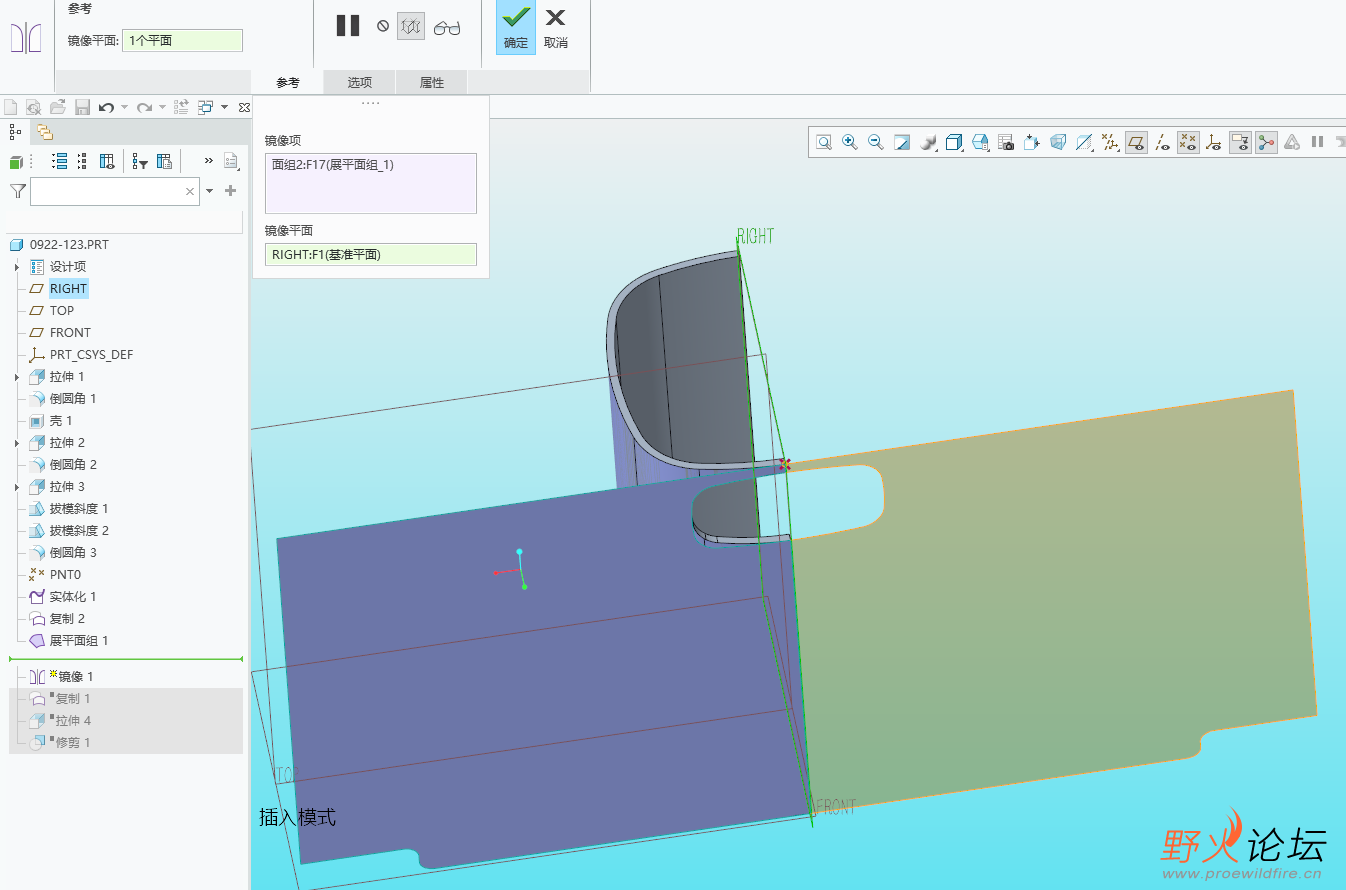

再镜像

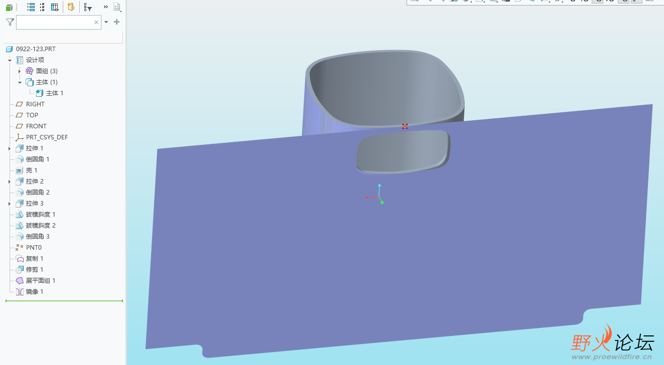

再合并,得到一个完整的展平曲面

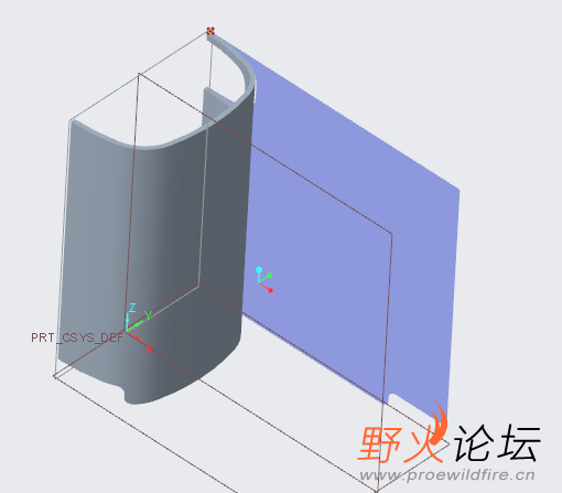

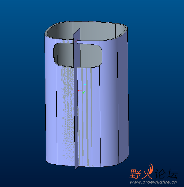

修剪之后,多出了一个面组

是修剪有问题,既然是对称图形,不如修剪掉一半,再镜像一下就好了

你好,还是不太明白,可以再详细说说吗,或者转个5.0版本的带步骤的图给我看看。

对称图形只需要做一半,另一半镜像即可
