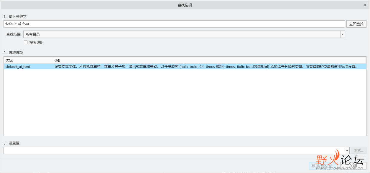

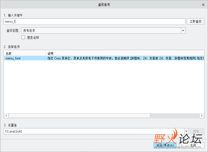

请教大家一个问题,我修改字体的时候,不小心把菜单栏和CREO系统的字体都更改掉了,现在菜单栏,还有打开文件这些,字体都非常小,也不是我想要的字体,在配置编辑器里,把menu_font的设置改为10, arial, bold也还是不行,请问怎么才能改回默认设置?请高手指点一下,谢谢

试试这个配置参数
default_ui_font
回复 0 1

 楼主| 发表于 2023-9-22 11:23 | 显示全部楼层
godhlcs 发表于 2023-9-22 11:16
试试这个配置参数
default_ui_font
修改了这个参数,还真可以了,谢谢
PS:这个参数的备注里写明了不包括菜单栏,我一直没想到去改这个
