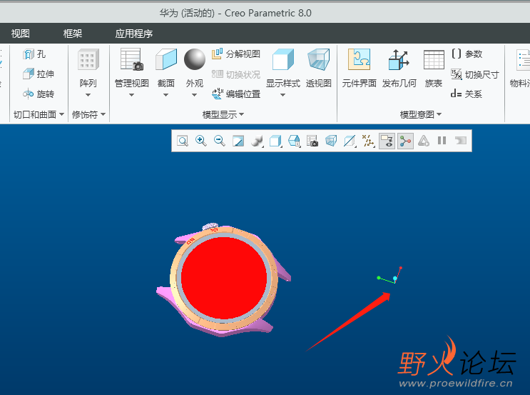

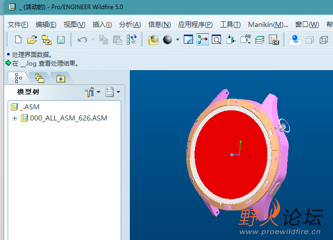

同一个STP 导入到proe5.0 坐标系正常在产零件中间,
导入到CREO 8.0 坐标系就偏位 ,这个是什么原因,怎么解决。
proe5.0
proe5.0
croe8.0
croe8.0

发表于 2023-9-22 15:53 | 显示全部楼层
看你这截图  这也不是坐标系啊 这是旋转中心.......
改一下就行了  状态栏-视图-重定向-方向-首选项-旋转中心   重新设置一个旋转重心就行了

 楼主| 发表于 2023-9-25 09:50 | 显示全部楼层
改一下就行了  状态栏-视图-重定向-方向-首选项-旋转 ...
关闭旋转中心就可以了,但是这个CREO打开后,不会和PROE 一样,旋转中心可以在模型的中心旋转。
