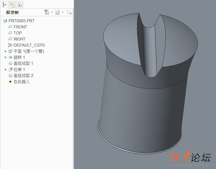

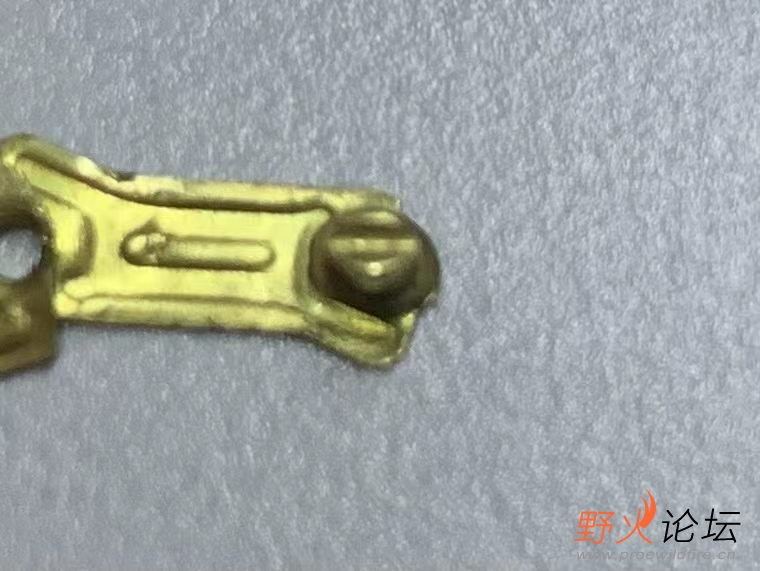

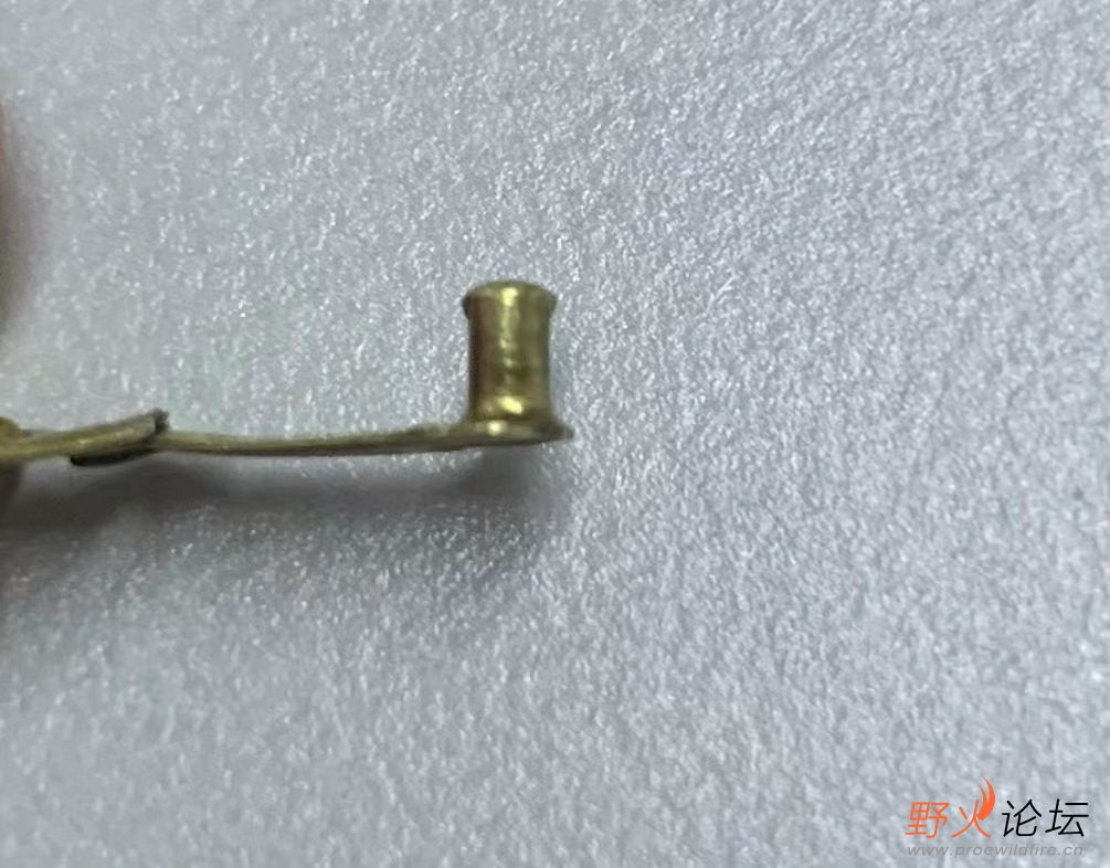

如图,我冲压后两边没有挤压,都被切除了

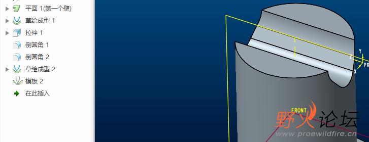

虽然扭曲命令可以做,但有些麻烦。用面组成型可能要方便点。

就是曲面成型呀,用曲面成型成凸柱,再用曲面成型中间的槽,不过板厚要薄才行。
可以理解为实体的旋转+拉伸切除,而在钣金里是成型个凸柱,之后成型个凹槽。
