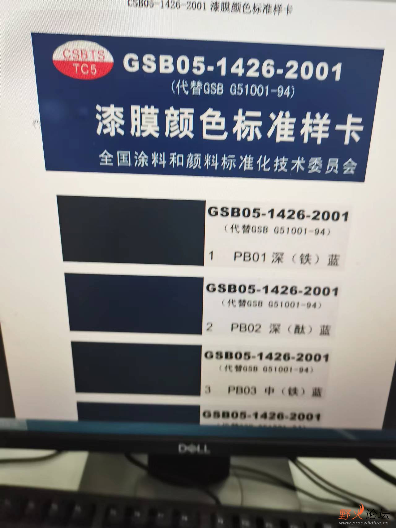

各位前辈:
      creo或proe的颜色库,谁有GSB国标颜色库(83种颜色),论坛里面有685种颜色库、劳尔色卡颜色库,没有找到国标颜色库?
谢谢前辈,或者如何自己制作颜色库文件呢?
      非常感谢前辈们指教!

发表于 2023-9-20 20:02 | 显示全部楼层
syc5572 发表于 2023-9-20 19:56
前辈,dwt颜色库如何制作?请教一下,论坛上没有搜到,谢谢
首先你要知道这个色卡各颜色对应的RGB值,然后用格自的RBG/255得到一个比值,,然后你用CRRO软件新建一种颜色材质,保存到桌面(这样就相当于得到了一个模板),然后把比值带入模板中,,一个一个计算复制,,80个不多,估计几个小时就能好玩,,我指的是手动计算复制的情况下,,,目前我没有这文件编辑的快捷工具!!我曾经干过300左右个颜色,用于带入参数化

发表于 2023-9-21 08:23 | 显示全部楼层
GSB国标颜色库,creo4.0做的
GSB05-1426.rar
3.31 KB, 下载次数: 89
售价: 1 金钱  [记录]
