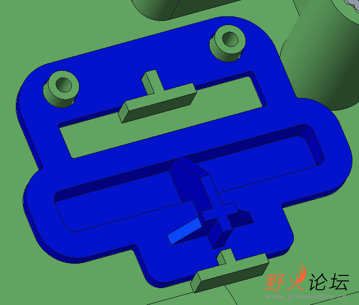

各位老师傅,求教
如图类似摆臂按键,怎么固定在钣金外壳上?
一般要求的间隙0.1,
钣金工艺精度怎么实现?
1.凸起柱子(压铆一个螺母能实现,但是会有点大)
2.横向限位的骨位0.05间隙配合
559
712

其实骨位可以去掉,感觉没必要,按钮与开孔本身就有限位,具体拿个钣金开个孔试一下就知道了;非要做骨位就在边上锁几个钣金片来限位

钣金片实在太费劲了,按键多,精度数量搞复杂了,先尝试尝试了
老哥,问一下这个柱子有什么方法?只能压铆一个螺母吗?
问题是:压铆后位置精度能0.1?  限位孔太大了。。。

我觉得压铆没啥问题,柱子与按钮配合精度被必要那么高;都摆臂设计了,按钮与钣金上的开口配合好,按的时候不卡住就行,没必要做那么多限位

钣金件买个通用的圆形开关不是更好么 ?

是啊,那两个位置的骨位完全没必要做。

换个思路,一整块做好之后固定到钣金上面
单个按键是不好做的
