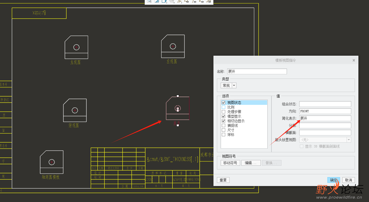

[求助] 钣金工程图和展开图共存的模板

展开用简化表示,  再工程图模板中设置简化表示视图  简化表示名称一致就可以

 楼主| 发表于 2024-1-4 19:26 | 显示全部楼层
能说详细点吗?

发表于 2024-1-11 09:05 | 显示全部楼层
钣金用自动出图,感觉很不适用

刹訤 发表于 2023-9-20 09:24
我的3d不是在钣金环境下建的,应该方法也能用,先在3d下建两个简化状态展平和折弯
为啥我的视图状态是灰色的不能选择呢
