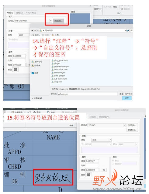

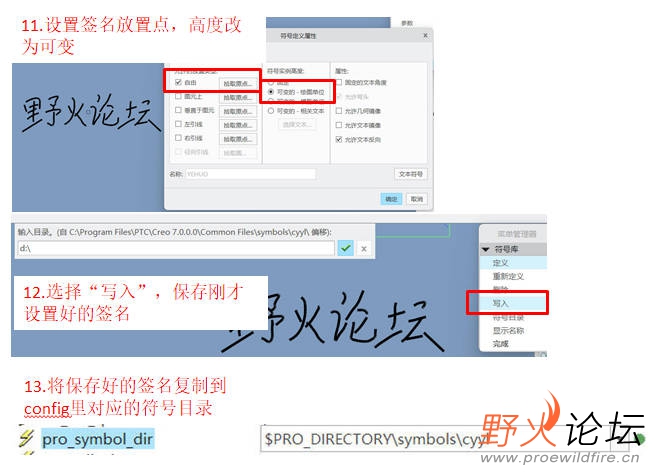

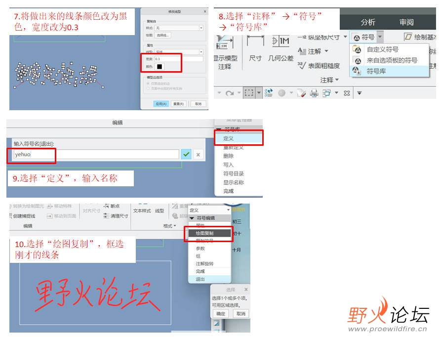

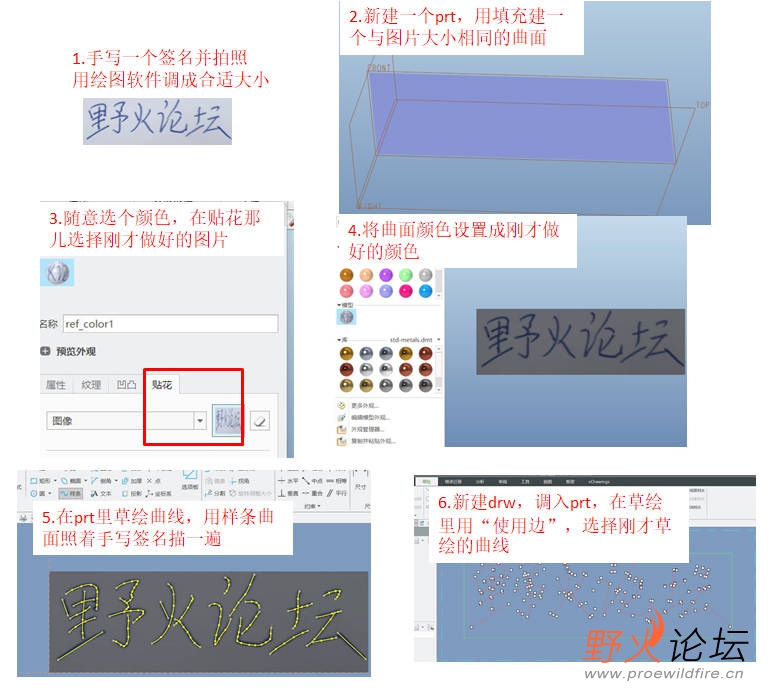

不多说了,按图操作即可,觉得有用的可以顶一顶

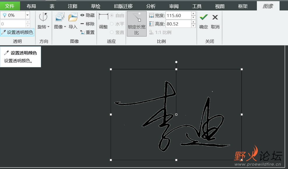

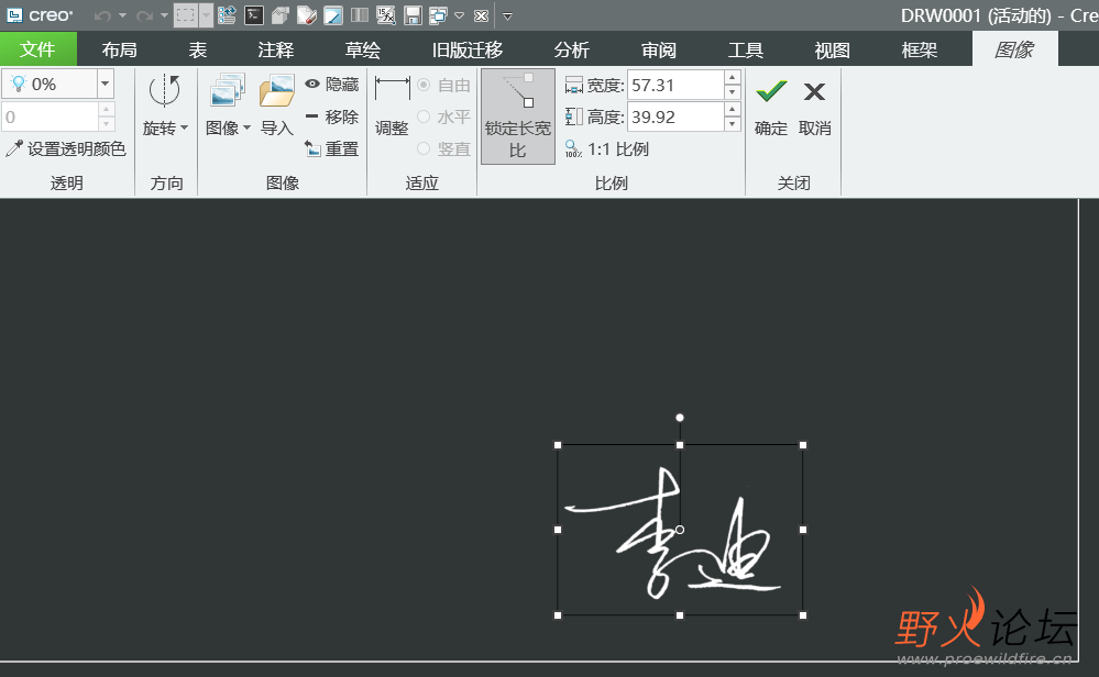

有些签名字体写的龙飞凤舞,你怎么描呢?
直接插个背景透明的签名png图就好了
676
843
发表于 2023-9-20 14:35 | 显示全部楼层
godhlcs 发表于 2023-9-20 10:19
有些签名字体写的龙飞凤舞,你怎么描呢?
直接插个背景透明的签名png图就好了
我就是插的图片,直接插到做好的图框里,不过当时弄的时候费了些周折,具体怎么弄的忘了。
