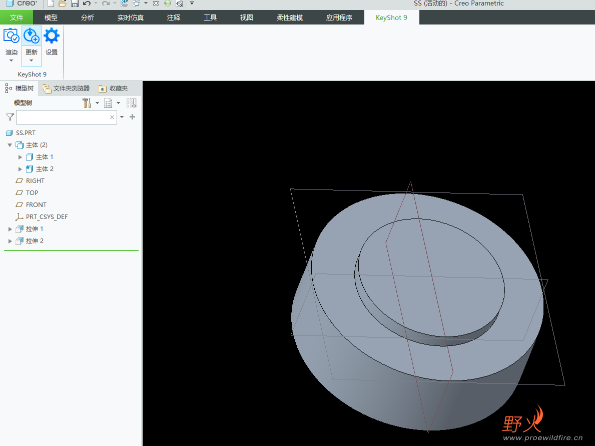

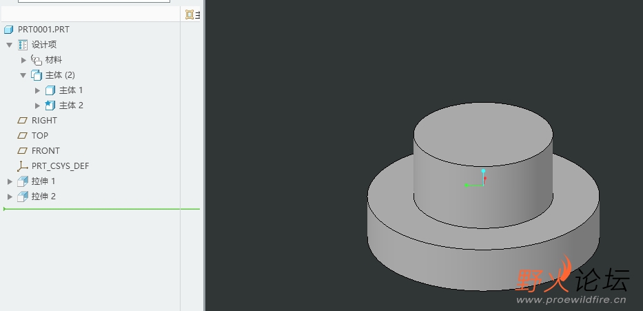

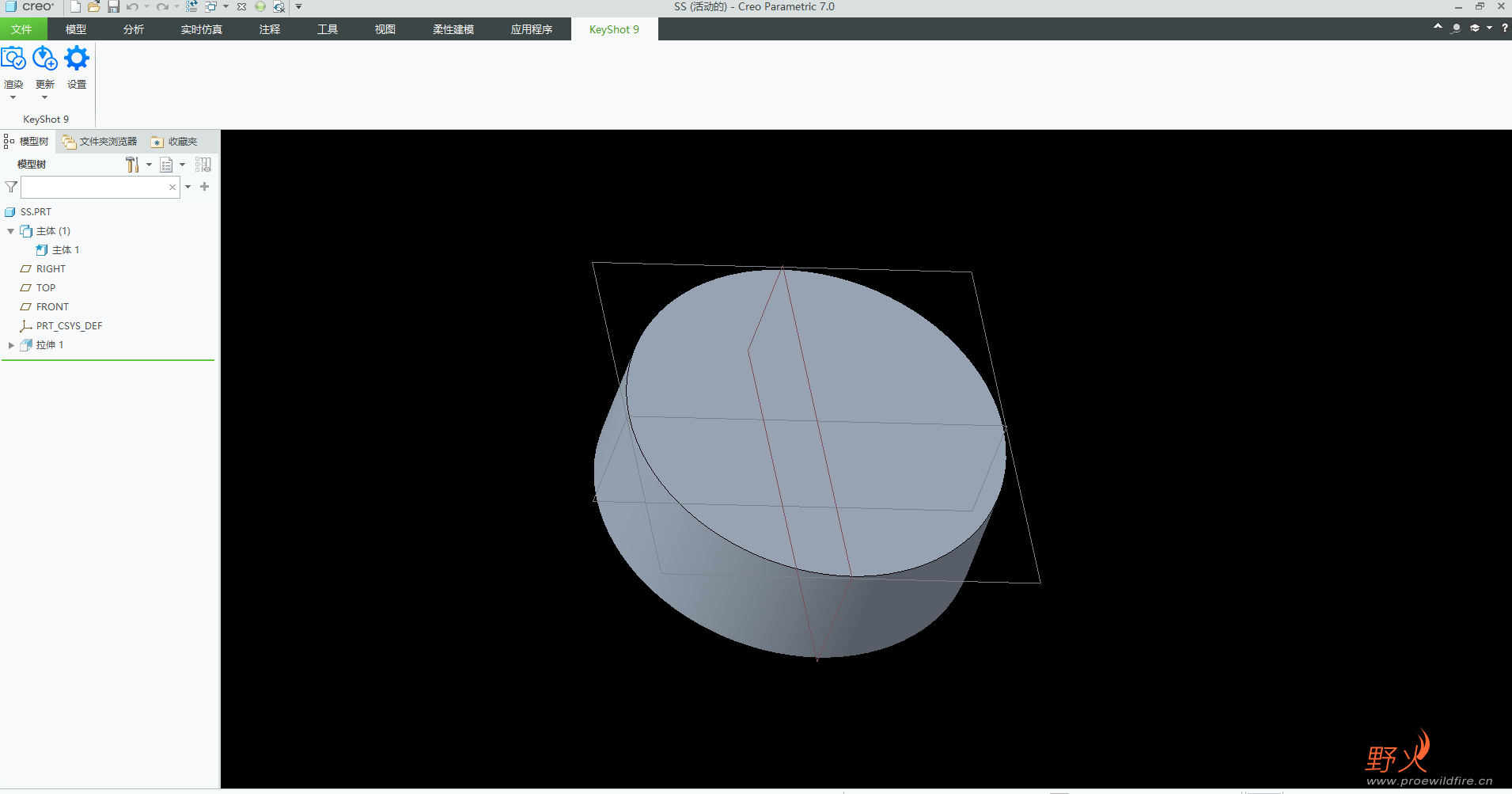

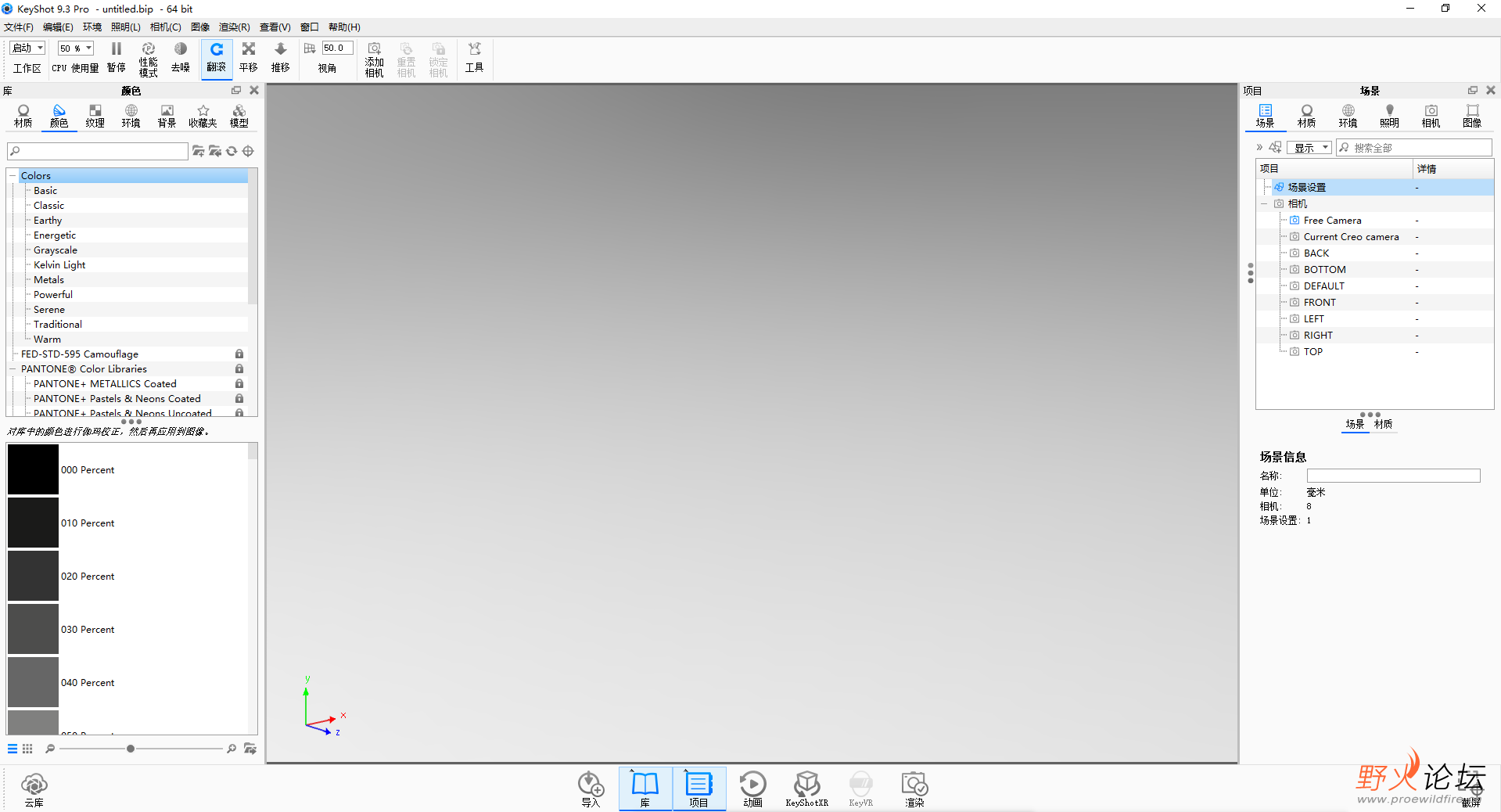

发现一个大问题,多实体模型导入Keyshot居然不识别,哪位大神遇到过类似问题吗,有解吗?

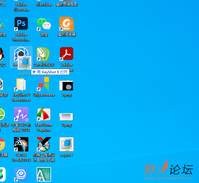

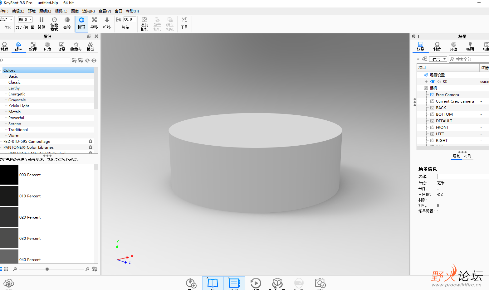

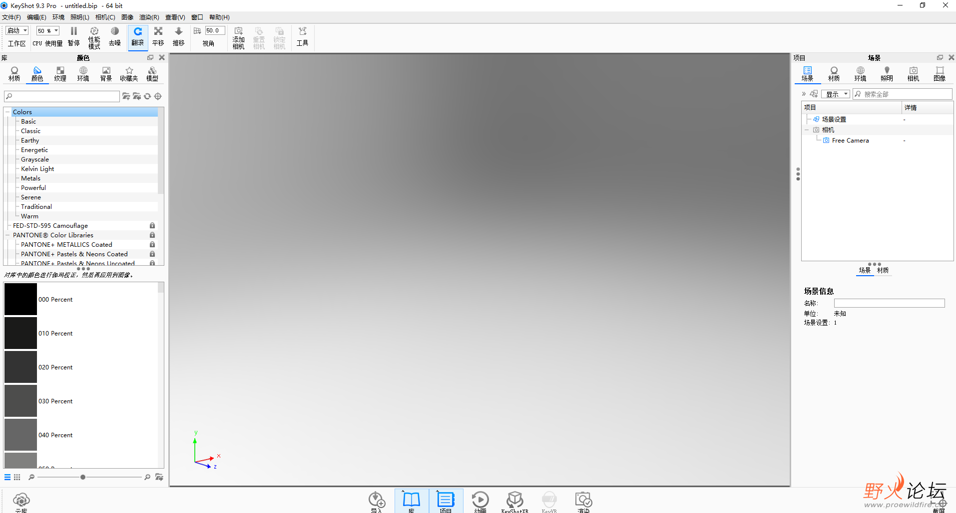

如图,随意建一个多实体模型,然后keyshot渲染,进去居然是空的,我单独把文件放桌面拖进keyshot还是不识别.......确定就是keyshot不识别creo多实体模型
别的状态无论组装体还是单实体模型都是正常的,多实体模型有啥特殊的?

 楼主| 发表于 2023-9-18 16:15 | 显示全部楼层
进一步佐证,一旦变单实体模型,立马识别。

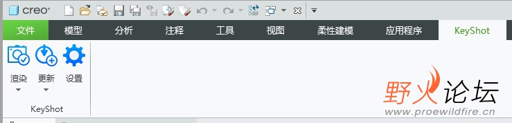

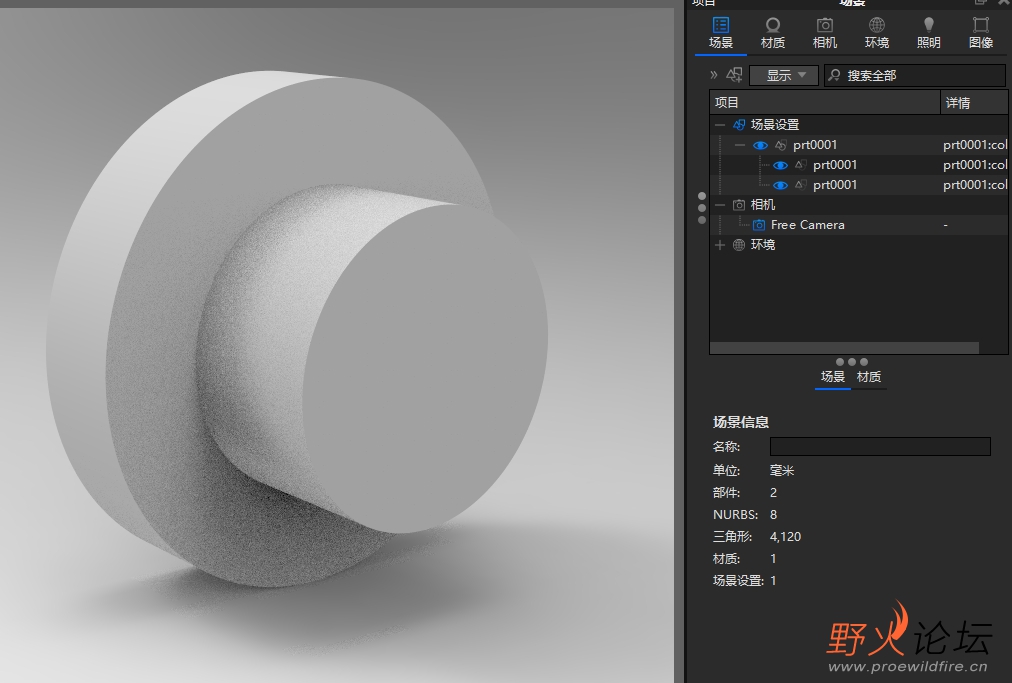

发表于 2024-6-29 10:13 | 显示全部楼层
我也遇到过这个问题,我用的是Creo8.0+Keyshot10.2版本,
后来安装个“KeyShot for PTC Creo”插件解决了这个问题,在Keyshot官网下载插件https://manual.keyshot.com/plugins/manual/ptc-creo/
然后,根据官网的安装方法安装即可。
安装完成后在Creo功能区中就有KeyShot菜单
点击“渲染”就可以把Creo中的多实体同步到Keyshot里去,
在Creo中做的修改,点击“更新”也能同步更新到Keyshot的模型里。非常好用!
