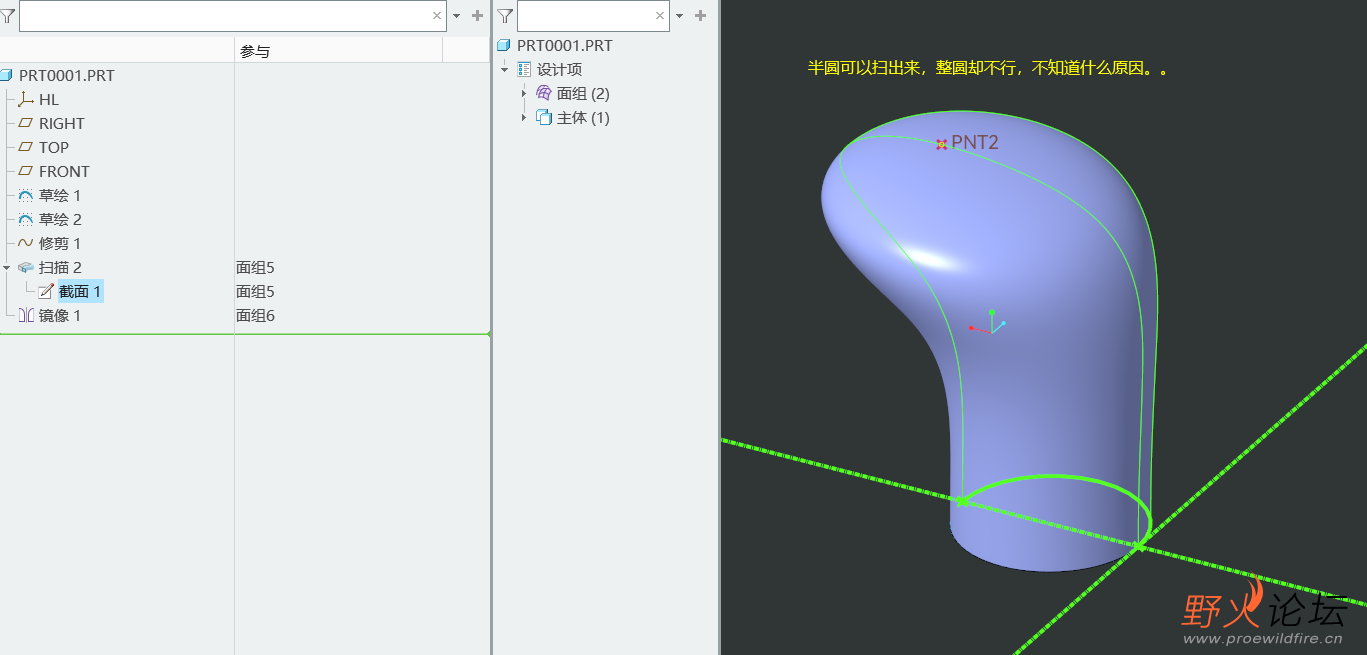

[求助] 请教一下这个用VSS怎么做

再最高点隔断,然后两条轨迹垂直底面扫描。
(整圆不行,半圆可以。)
