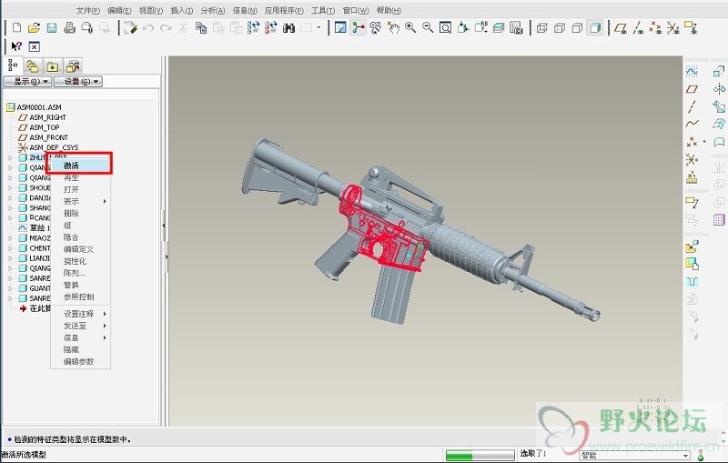

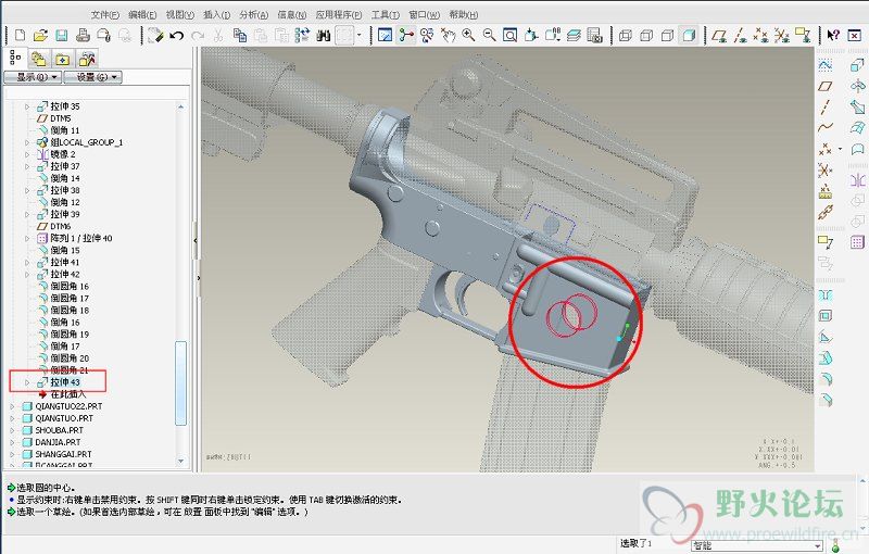

发表于 2009-2-7 20:42 | 显示全部楼层
不知道你说的是不是这个意思?
先激活prt
先激活prt
激活的prt
激活的prt
完成剪切后特征在prt内,就可以保存了
完成剪切后特征在prt内,就可以保存了
