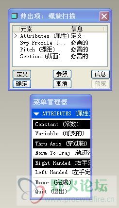

发表于 2008-2-15 16:59 | 显示全部楼层
menu_translation的说明(指定运行非英文版本时,菜单显示的语种)你仔细看过吗,有两个问题需要说明一下:
1.如果你config设置有效,在用proe时也仅仅是菜单显示中、英文(如下图);
2.你的安装过程肯定有问题,环境变量应在安装前设置生效。
请把你的问题贴个图!

发表于 2008-2-15 18:07 | 显示全部楼层
中英文都显示只对瀑布式菜单有效,如 wyw9898 4 楼的贴图。并且需要设置 menu_translation both
而不是设置 LANG=CHS,这个是设置语言为中文。
