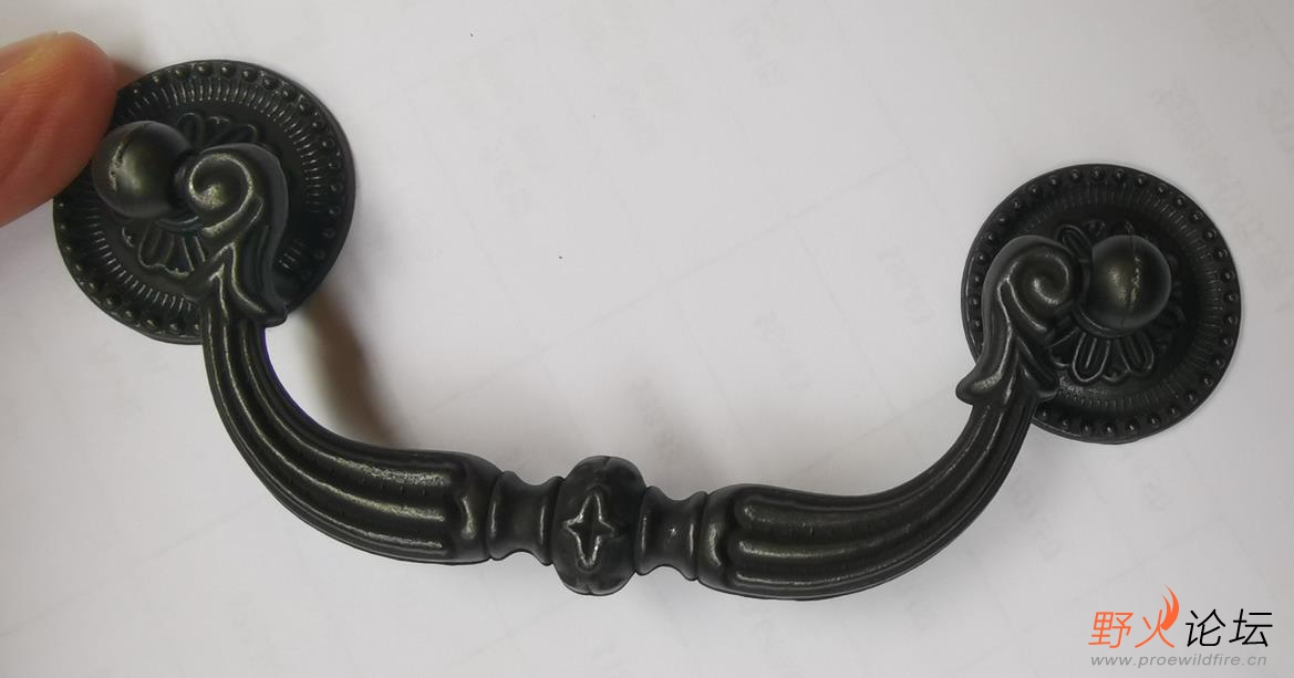

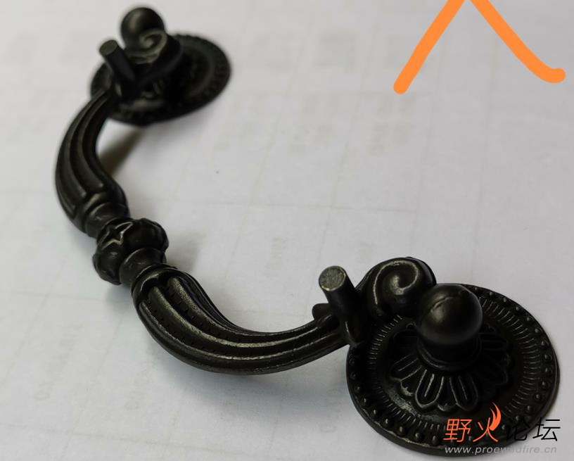

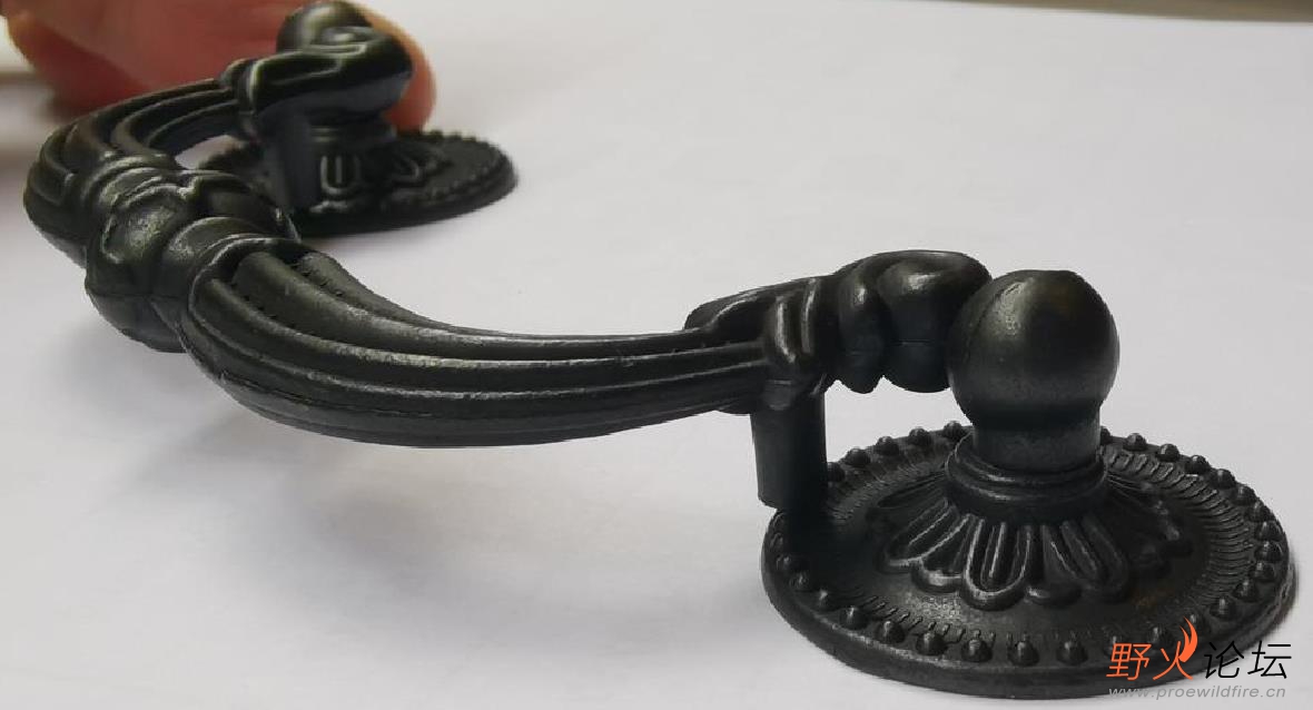

求助仿古拉手建模,这个拉手有点复杂,一时想不出什么好的方法来。
有没有高手能够提供下思路什么的?

抄数扫描,逆向建模。

中间部分旋转,手柄部分混合扫描以下,具体的花瓣部分就描线边界好了。

还是抄数吧,总感觉Creo不是很适合做这些,应该有更专门的软件吧,不是很了解

能画,但是也很耗时间,CREO不太适合画这类零件

我想知道这个件是通过什么方法做出来的,压铸+焊接?

应该是开模具,压铸做出来的
