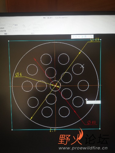

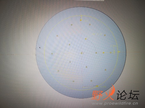

我画了一个零件,生成工程图,标注的时候想内外层圆的位置标注清楚,想画个构造圆在标注出来,不知道思路对不对,这种构造圆再工程图草绘里也捕捉不到,求大神给讲讲怎么标注清楚这个零件,这个40的圆是通过显示模型注释调出来的,感觉这么标一点也不清楚啊

这cero的工程图草绘,添加辅助线怎么搞啊

直接在工程图里面草绘啊

如果孔是圆周整列的,显示,如果不是只能草绘改线型
