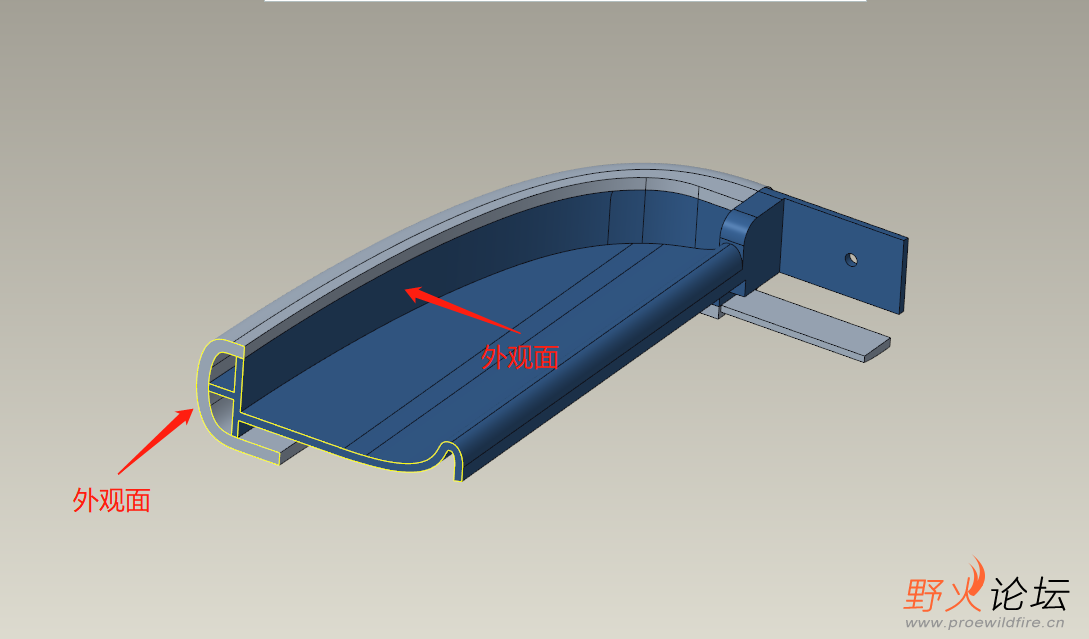

求教一下固定方式,有没有大佬能指点一下,谢谢!
图示两个面外观面,能想到的就是扣子固定,但是扣子也不好设计

双止口试了吗

空腔里面内部钩住,为什么不好设计

设置卡槽啊

双色注塑呢 ?
