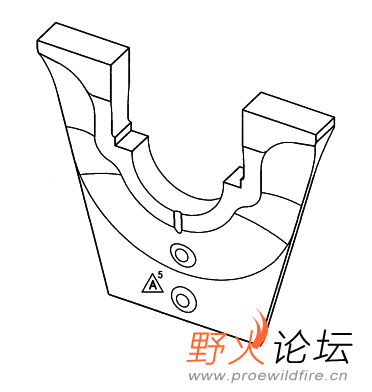

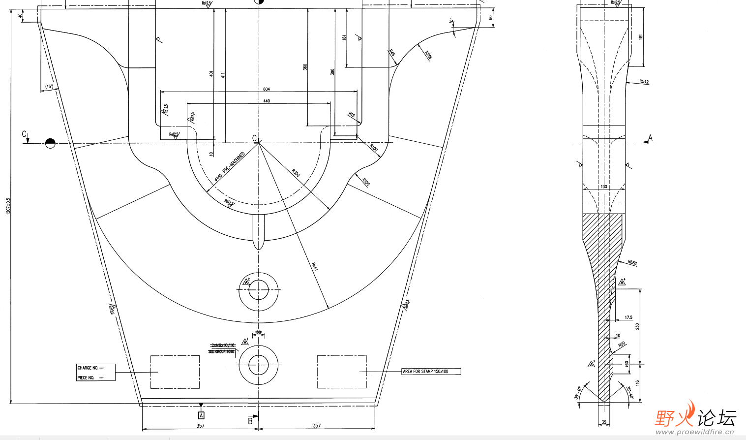

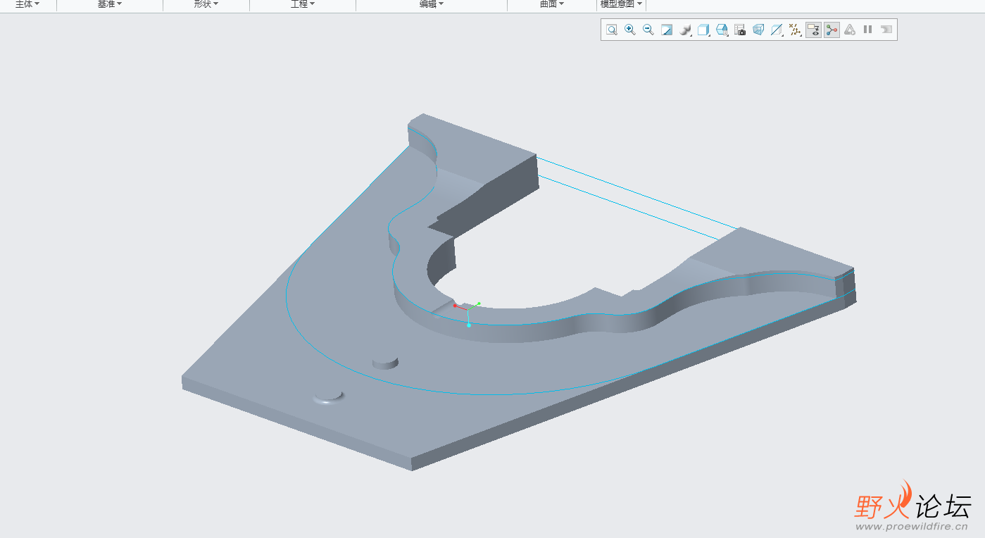

像这种两个面的过度圆弧怎么画啊,用倒圆角老画不出,R688的圆角根本生成不出来。两个面高度差也就47.5,而且这圆弧围绕生成的。图纸也是creo生成的

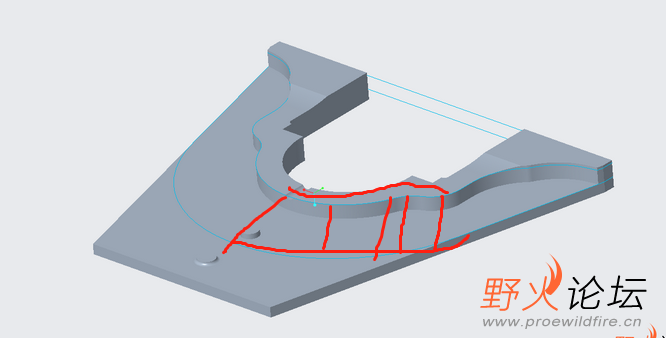

发表于 2023-9-16 08:07 | 显示全部楼层
1694822768136.png 对称的,一半里面通过做曲线用2次或者3次边界混合,或者可变剖面+边界混合了
1071
1159
发表于 2023-9-16 08:20 | 显示全部楼层
用相对规则的线当主轨迹扫描
发表于 2023-9-16 11:04 | 显示全部楼层
相切就行了吧
