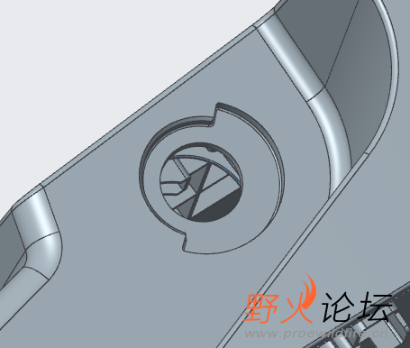

[求助] 被UG转过的图纸无法去除圆角
发表于 2023-9-14 15:29 | 显示全部楼层 |阅读模式
软件分析规则的圆角 直接去除圆角柔性建模里去除圆角都不行,而且容易崩掉。求快速简单的办法

发表于 2023-9-14 16:17 | 显示全部楼层
拉伸切除,改模型精度

发表于 2023-9-14 16:18 | 显示全部楼层
高版本改精度之后分割成多个部分,单独处理,计算起来就容易了。
不能一部到喂,那就慢慢一个一个处理
 楼主| 发表于 2023-9-16 11:24 | 显示全部楼层
不能一部到喂,那就慢慢一个一个处理
最后还是切掉再补回去,复制面延申切除也不行, 一步一步去也不行容易死掉
