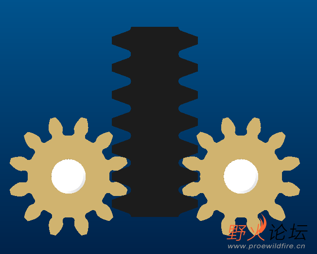

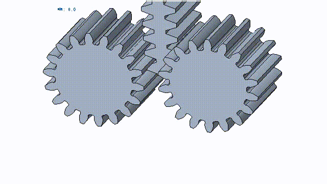

请教各位大神,双面齿条与两个小齿轮建立齿轮齿条连接。当齿条运动时,两个小齿轮的运动方向本应相反。然而在CREO7.0中,两个齿轮的运动方向却是相同的。改怎样改变齿轮的运动方向?

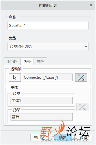

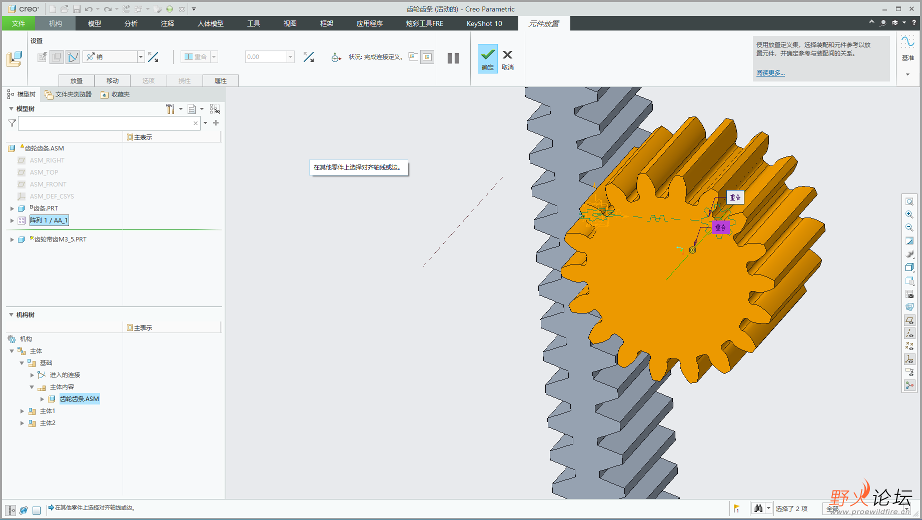

发表于 2023-9-15 08:40 | 显示全部楼层
齿轮的旋转方向在图一处可更改
齿条的运动方向可在图二处更改
