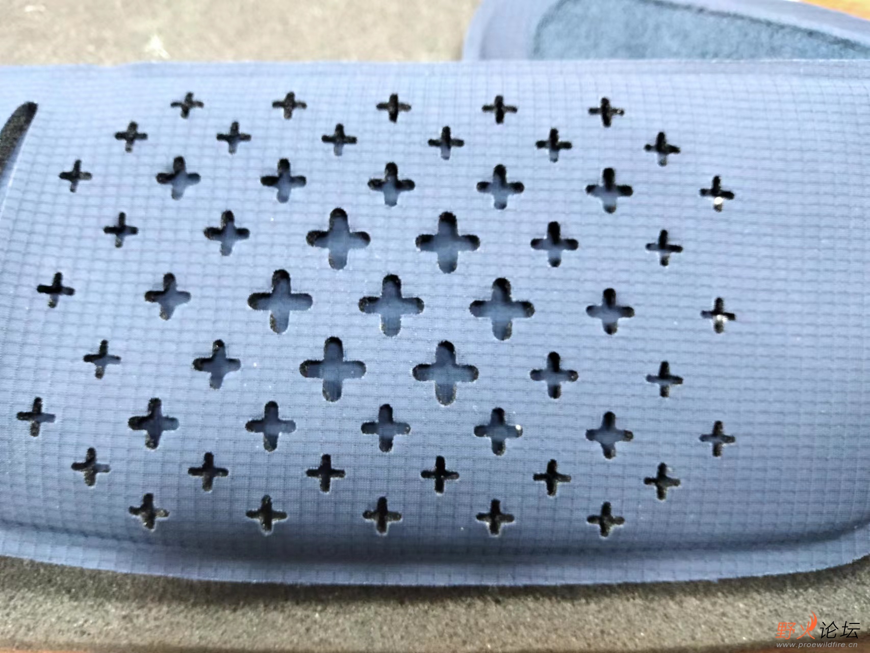

[求助] 大哥们,这种渐变孔怎么做

怎么说呢,首先你要找出他的变化规律,比如与中心半径有某个关联,然后你就在基础特征里面定义一个中心半径的参数(画一个线之类的),然后阵列,最后用关系式,在关系式中引用参数,设定if函数判断渐变量

将曲面与地面高度与孔尺寸关联即可

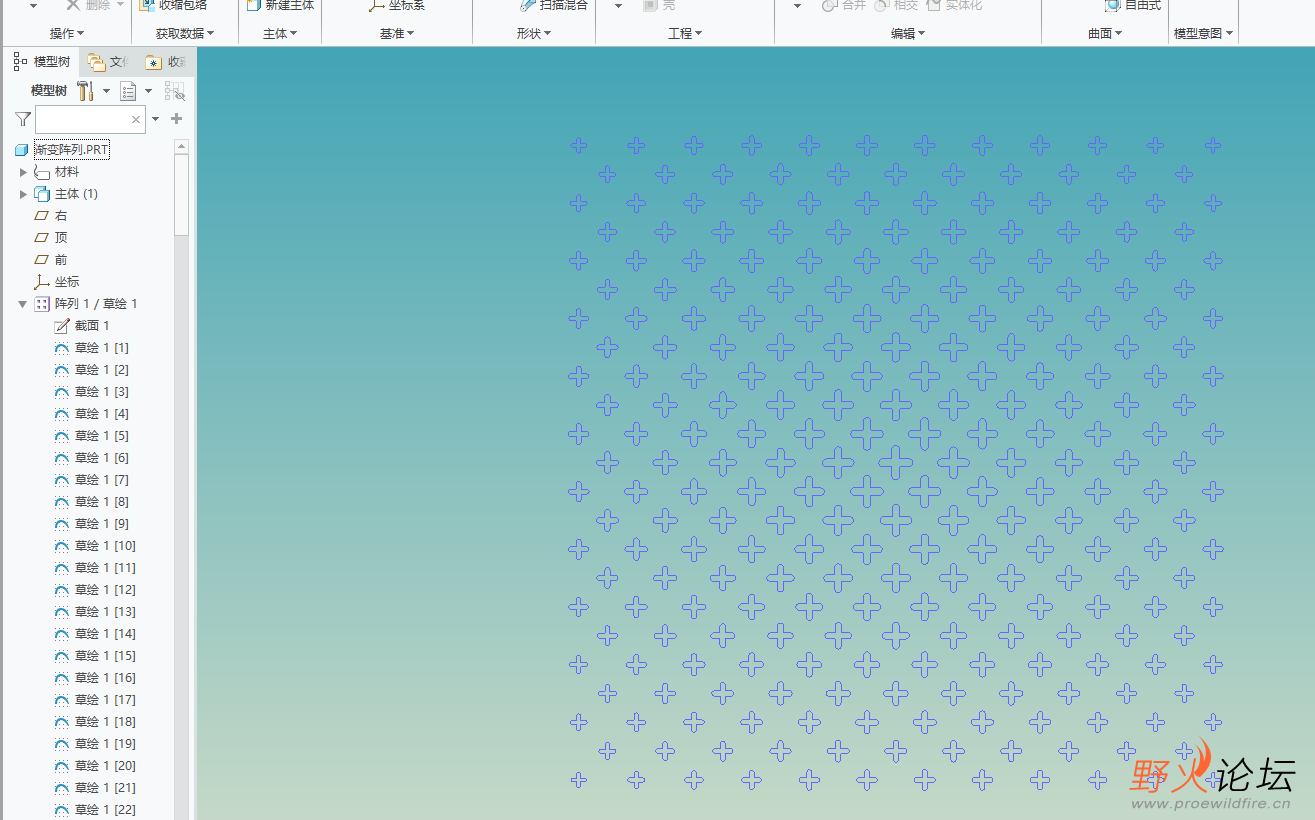

是这样吗
