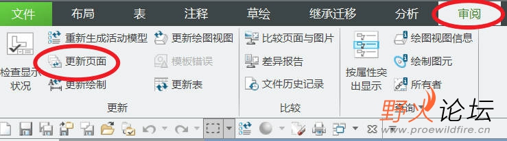

   最近发现的问题,已建好工程图的模型,进行过一些特修改后,与之对应的工程图,打开不能自动更新,刷新也不行,试过一些办法,似乎只有人为的改变一下比如样式之类的设置,进行人为的干与后,才会更新。这个问题,对经常需要修改模型的我们,非常难受——一台机器或夹具全部图纸都要一个个去人工干与更新,经常出错。求高手帮忙指点为谢。顺便问下,本论坛有没有QQ或微信群,可以适时沟通的?

有一个选项,打开自动更新的,找找

我都是用这个刷新的

谢谢,这样需要每张图纸都去手动刷新,万一漏了图纸就出错了。如果说有自动更新的方法就更好了。

如果你先打开的模型,修改模型之后再去打开工程图就会这样,需要手动点一下更新页面,才会显示正常,但是这并不影响你导出去的PDF与DWG格式的图纸,所以无伤大雅。

没有,暂时没有,出图后,零件不能修改,改了必须手动去更新页面,有时忘了的话,就有问题。

最近又吃了个大亏,用户调整尺寸后,结构上的孔位发生变化,忘了点刷新页面,图纸没有更新,做出来的配件用不上。求自动更新页面的办法。:'(:'(
