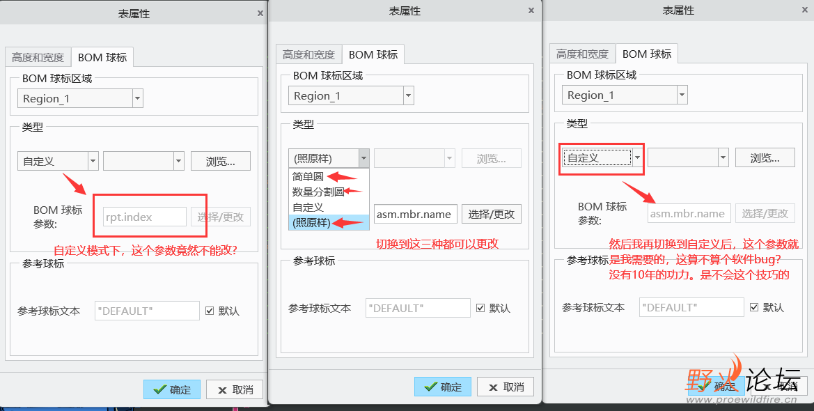

[分享] 分享自定义工程图球标时,球标参数自定义修改的小技巧。

如图

就是自由切换自定义球标参数,先切换到简单球标,再去选bom里某一列的参数,再切换到自定义球标,就好了,但前提是自定义球标定义时要有格式要求的,不然切换不过来

为什么我的这个界面的这项BOM球标是灰色的不能点开???
http://www.proewildfire.cn/thread-178157-2-1.html供参考
