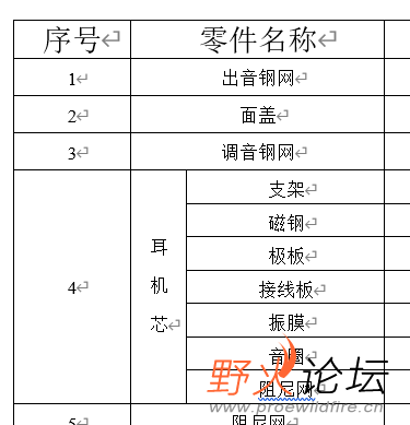

请教一下各位,工程bom有办法输出这种格式吗?

你这是表格 不是BOM 两码事

没可能。明细栏要遵循标准。没有标准是你这样的

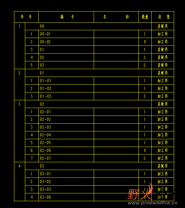

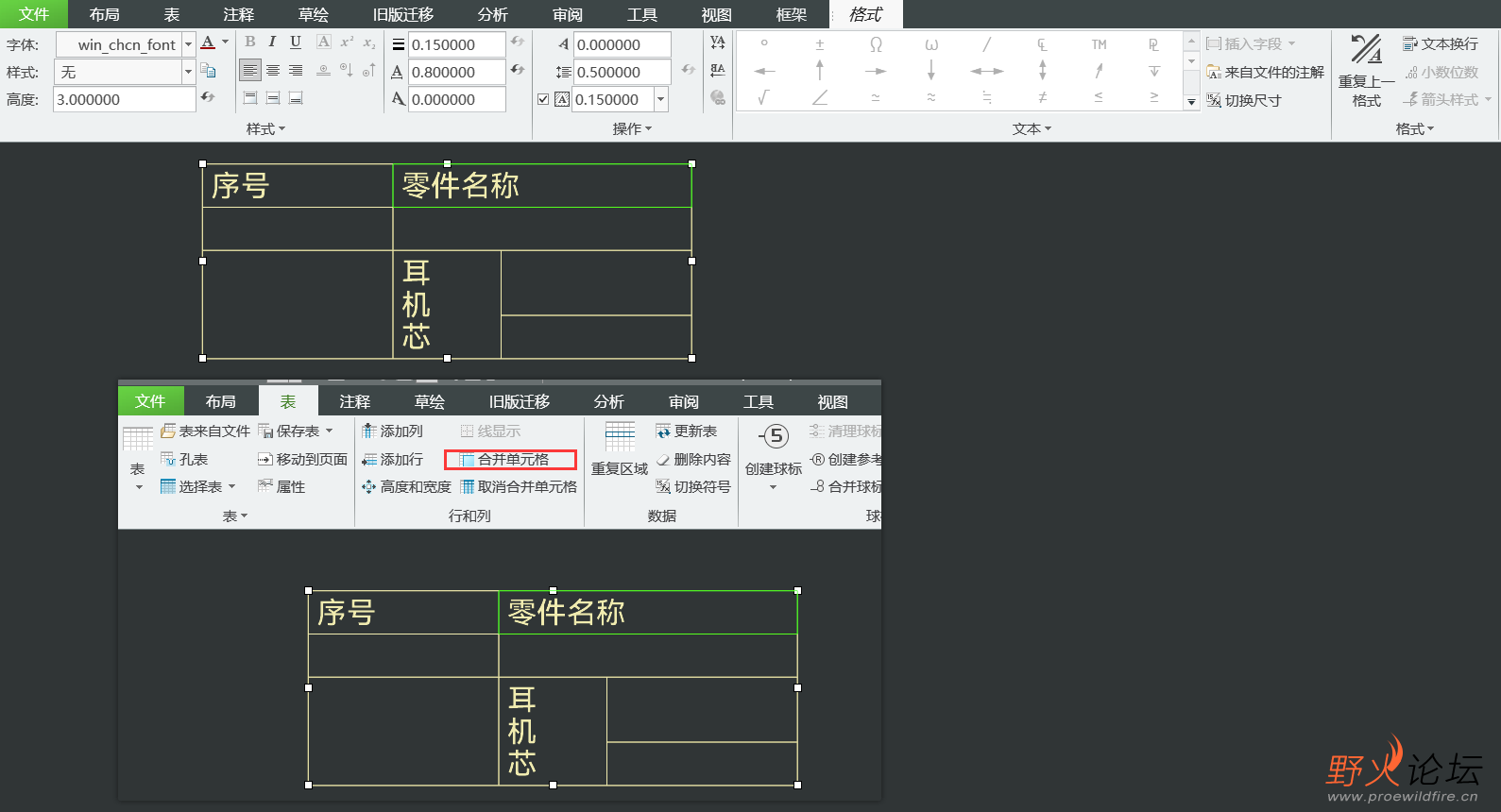

最多也就做到这样

zkq1975 发表于 2023-9-13 07:57
最多也就做到这样
请问一下这是怎么实现的?

蜡笔派大星 发表于 2023-9-13 10:24
请问一下这是怎么实现的?
BOM表文件,你可以参考一下。CREO4.0的
bom.rar
11.15 KB, 下载次数: 54
非常感谢!
