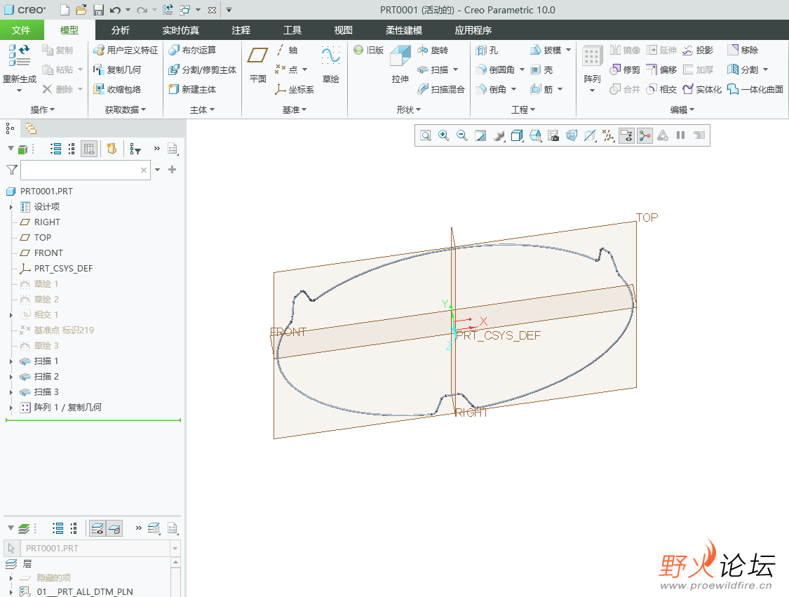

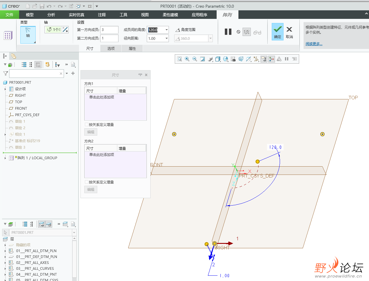

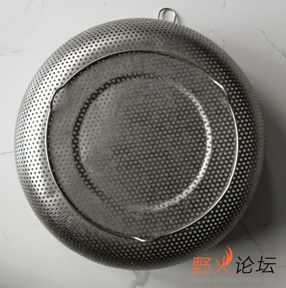

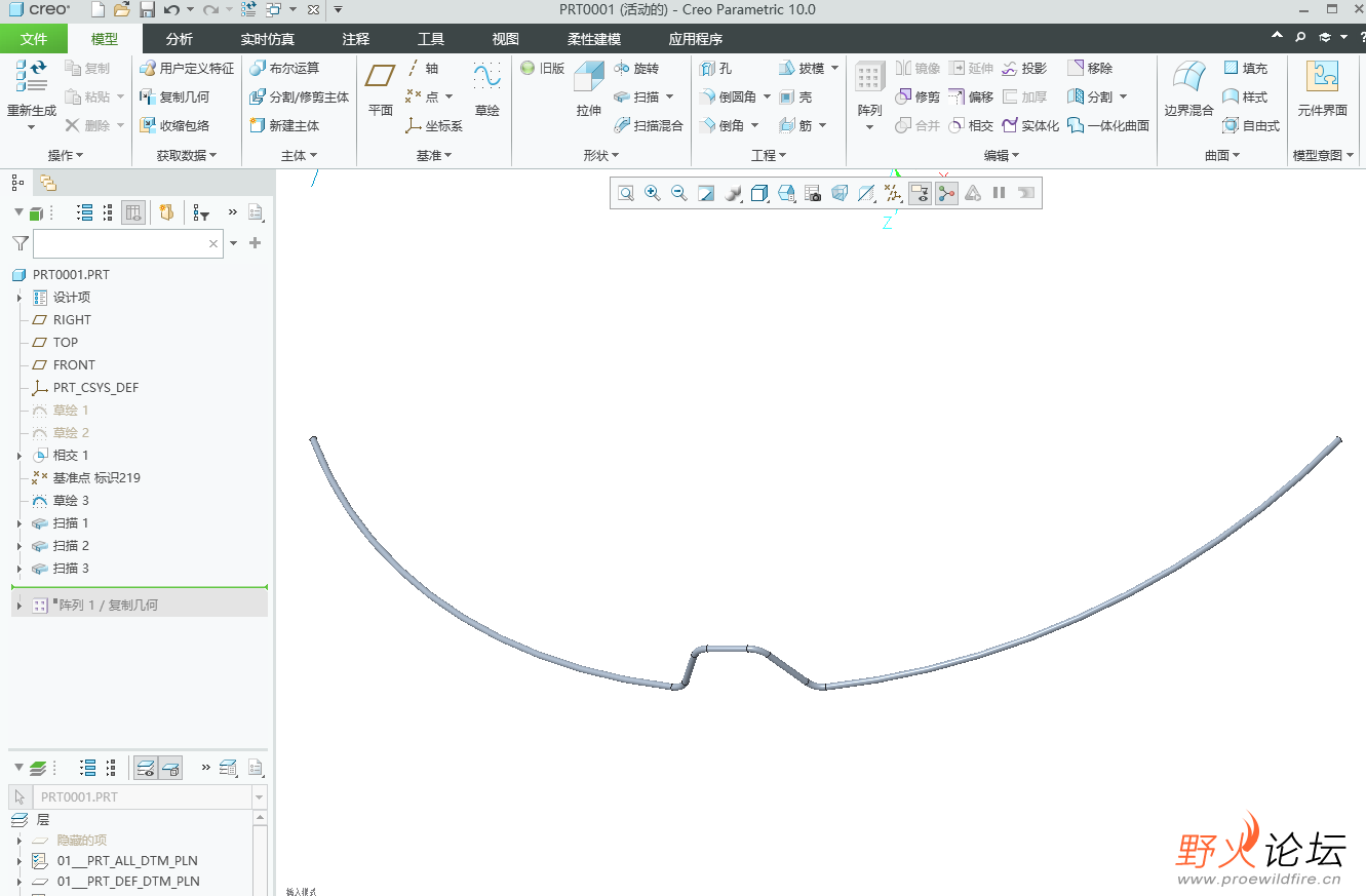

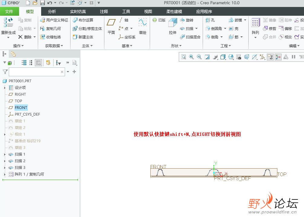

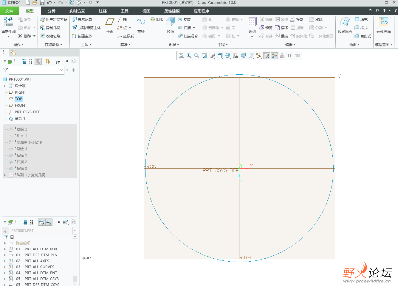

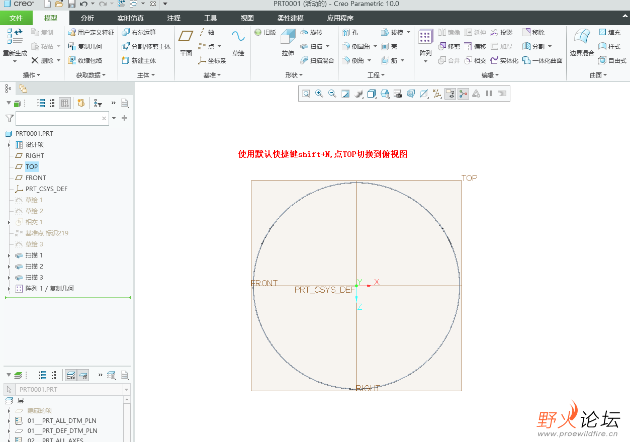

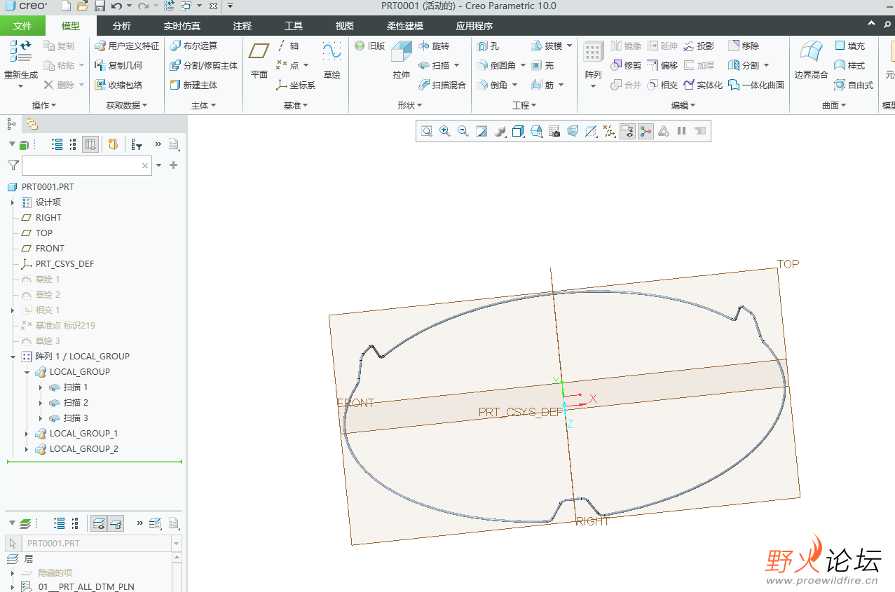

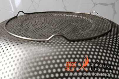

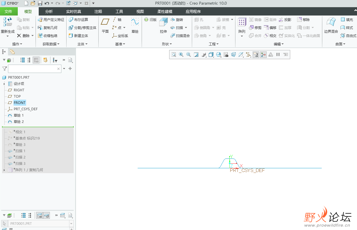

这个洗菜盆的底部的铁丝从上往下看的投影是圆形,从前面看像是倒了圆角的等腰梯形.这条空间曲线同时具有这两个特征。
用圆形的铁丝弯成的,截面是相等的,用扫描命令,就需要扫描的路径。发此贴是为了说明我对草绘相交命令的理解。

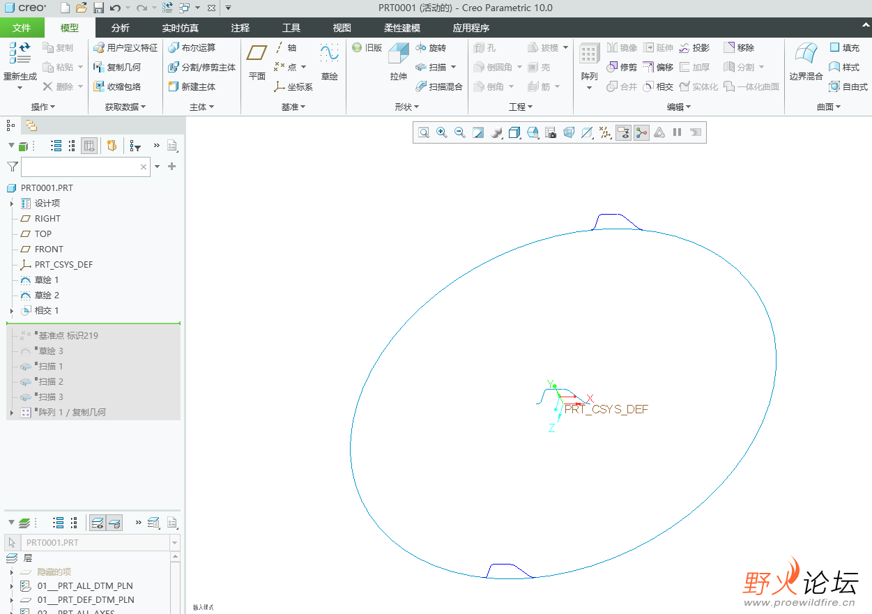

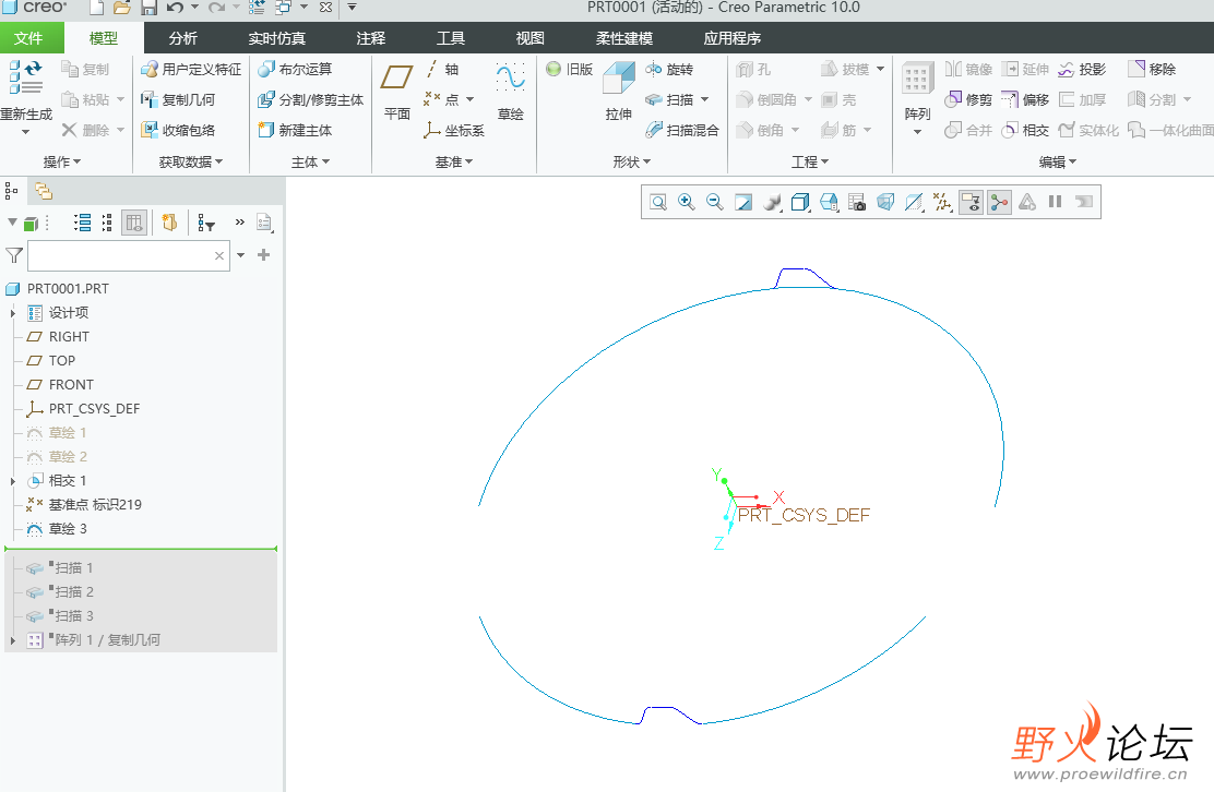

第一步,对支撑部分进行俯视和前视进行投影分解
第二步.用前视图和俯视图进行投影分解后的图形进行相交,得到相交后的公共部份
还是选择分组陈列
