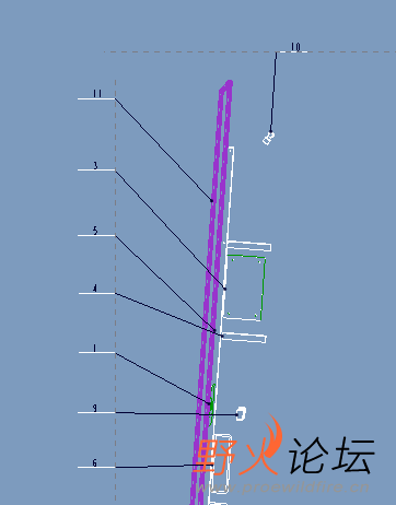

 楼主| 发表于 2023-9-12 18:33 | 显示全部楼层
Promanor 发表于 2023-9-11 23:05
设立一个drw模板,插入个明细栏,切换到表选项卡,右键刚插入的明细栏,属性,选择bom球标选项卡,类型自 ...
[img=3600,2400][/img]
853
1054
 楼主| 发表于 2023-9-12 18:37 | 显示全部楼层
是灰色的改不了
