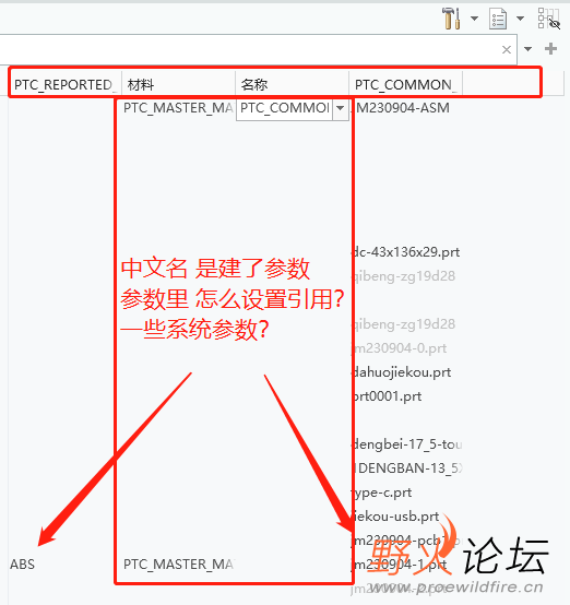

自带的物料清单,怎么引用系统的一些参数数据?自建中文参数 怎么引用?
大佬们指点下

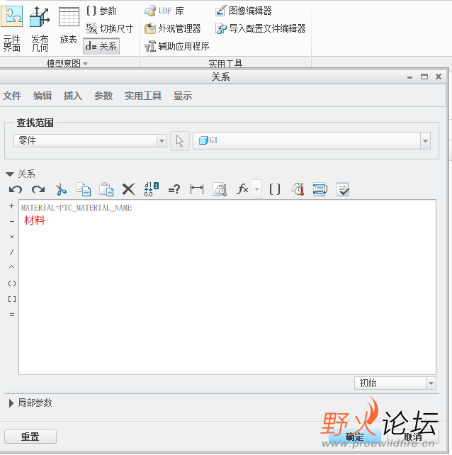

发表于 2023-9-11 17:52 | 显示全部楼层
关系里添加个中文名代替即可。

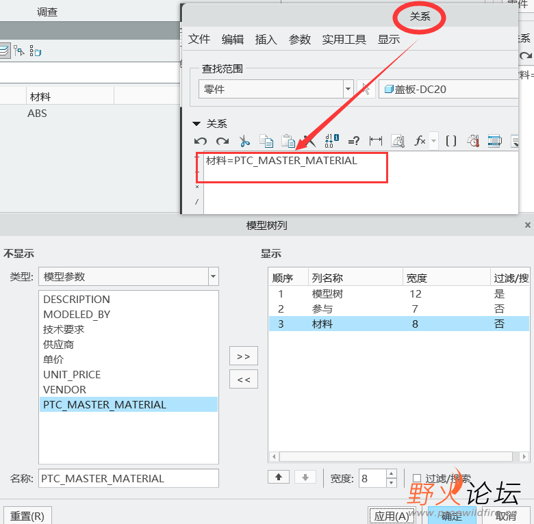

发表于 2023-9-11 18:08 | 显示全部楼层
插入公式就可以了,我这个是树列是沿用我老东家的,所以是单词。你把“MATERIAL” 换成 “材料”,就是你想要的了。名称操作类似。
-----我这个是3.0的,模型参数里没有二楼的那个参数,自己手动输的,实测可用。昨天晚上回去用8.0试了一下,模型参数里有二楼那个参数,实测也可以用。这两个参数具体有什么区别就不清楚了。

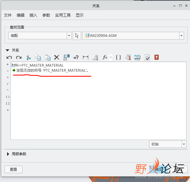

 楼主| 发表于 2023-9-12 08:56 | 显示全部楼层
727752154 发表于 2023-9-11 18:08
插入公式就可以了,我这个是树列是沿用我老东家的,所以是单词。你把“MATERIAL” 换成 “材料”,就是你想 ...
大佬,关系里用中文 出错啊

发表于 2023-9-12 09:13 | 显示全部楼层
a811215808 发表于 2023-9-12 08:55
大老,中文参数关系写不了啊
不是中文不行,发现无效的符号 'PTC_MASTER_MATERIAL',你把等号后面的换成PTC_MATERIAL_NAME,我估计你版本也不高。

 楼主| 发表于 2023-9-12 09:25 | 显示全部楼层
727752154 发表于 2023-9-12 09:13
不是中文不行,发现无效的符号 'PTC_MASTER_MATERIAL',你把等号后面的换成PTC_MATERIAL_NAME,我估计你 ...
我8.0   试了装配下加不了这关系,在零件里可以

发表于 2023-9-12 09:44 | 显示全部楼层
8.0的话,2楼代码是可以的,就是只能在零件里用。这个代码指代的是零件分配的材料,装配上用不了的。

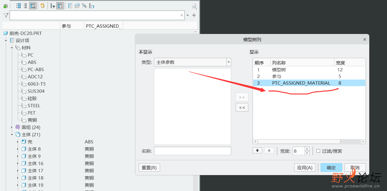

发表于 2023-9-12 11:31 | 显示全部楼层
个人理解:
creo7以后引入了多主体,如果都用原先的PTC_MATERIAL_NAME这个参数代表材质,容易混肴(不知道是主体还是零件的材料)
所以这个PTC_MASTER_MATERIAL是代替原先的PTC_MATERIAL_NAME,都是代表设置零件的材料种类参数,并都添加了下拉菜单选择。
另外主体也新添加个参数表示其材质参数是PTC_ASSIGNED_MAETERIAL
装配里标签改自定义名称,我没找到,记得以前有模型树配置文件格式,多主体版本里目前没找到能编辑的方式。
