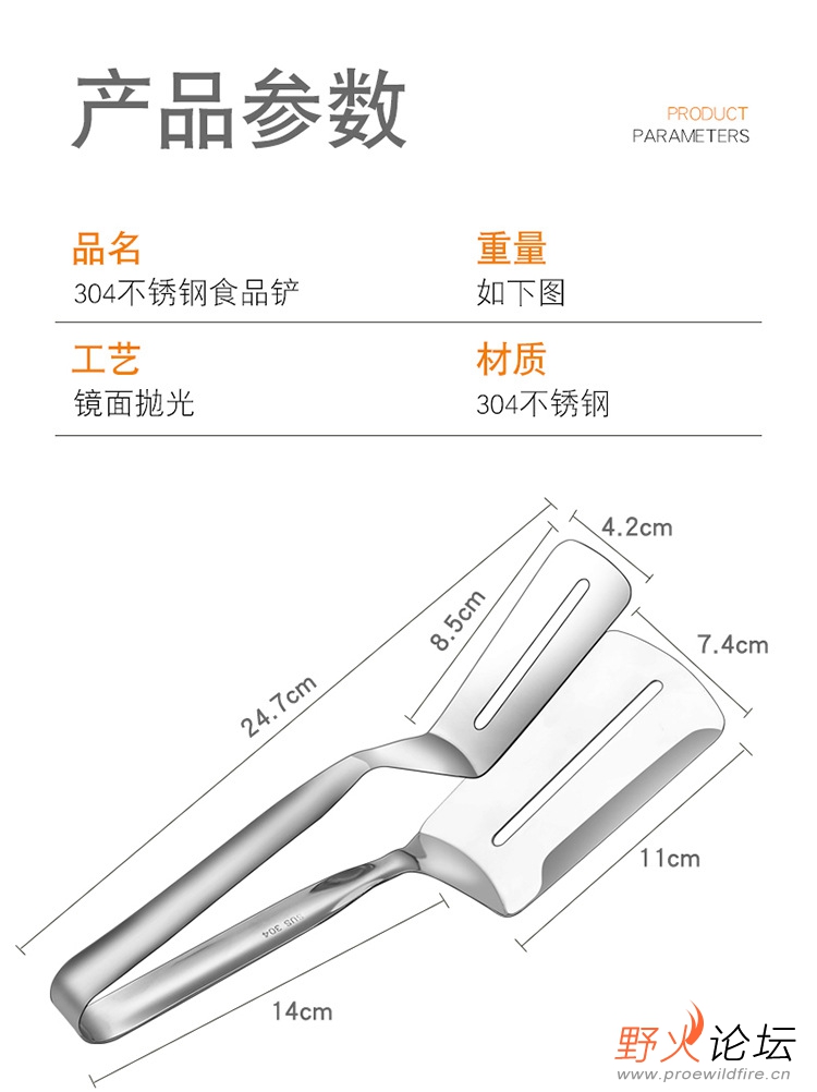

用实体建模可以做出来,但是无法展平出开料图。
所以请教钣金高手如何用钣金建模这个产品,
主要是想学习一下这类产品的钣金建模思路。

做曲面然后展平不可以吗

曲面展平后的图形跟产品的偏差比较大,所以我想是不是用钣金来做会好些。

钣金模块做不了的

只能是实体建模吗?那实际生成的开料图是如何得到的?

应该可以,试试钣金多次多步模具成型再展开,
