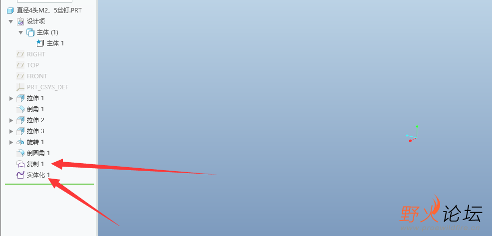

CREO把实体删除了,绘图步骤怎么留下了,想做个模板的

“移除主体”

 楼主| 发表于 2023-9-9 10:42 | 显示全部楼层
这个功能不行啊

复制表面,实体化移除。

在模型树最上端右键选在此插入
