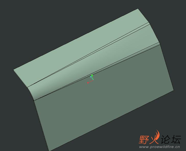

[求助] 钣金上面的混合壁是怎么展开,大侠指点指点,如图

如图所示

大哥,你自己拿一张厚点的纸弯一下试试,一点一点折成你画的

 楼主| 发表于 2023-9-9 09:17 | 显示全部楼层
这个已经做成实物了,冲压成型,只是展开有点问题

发表于 2023-9-9 14:17 | 显示全部楼层
冲压按照冲压的方式展开,折弯展开不了,不合理

 楼主| 发表于 2023-9-9 14:44 | 显示全部楼层
冲压的展开方式又是怎样的?请明说下吧

发表于 2023-9-9 14:51 | 显示全部楼层
继续走一回 发表于 2023-9-9 14:44
冲压的展开方式又是怎样的?请明说下吧
只会折弯,不玩冲压,实在不行拿中性层展开

发表于 2023-9-9 20:59 | 显示全部楼层
可以展平,用    展平----横截面驱动展平

 楼主| 发表于 2023-9-10 02:35 | 显示全部楼层
请教具体操作,横截面感觉自己不太熟

发表于 2023-9-11 10:10 | 显示全部楼层
用曲面面组展平
