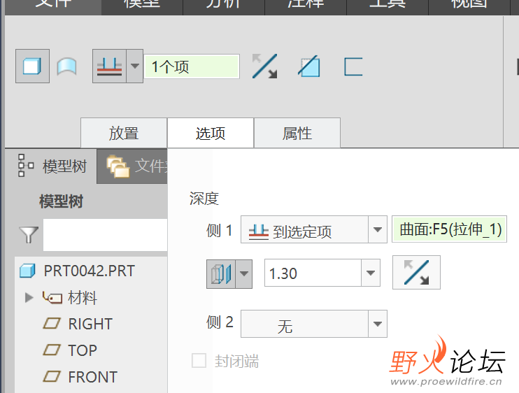

我记得creo在某个版本有个拉伸到指定曲面并且可以设置偏移值的指令,请问是那个版本的creo?
我在creo9.0版本怎么找不到这个指令了?

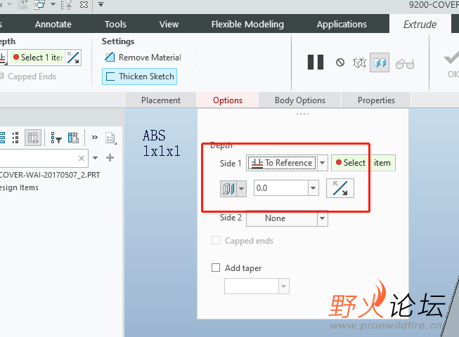

发表于 2023-9-8 13:03 | 显示全部楼层
我用的8.0有这个功能,9.0不知道

发表于 2023-9-8 13:49 | 显示全部楼层
creo5.0的可以,我看9.0的就没有了

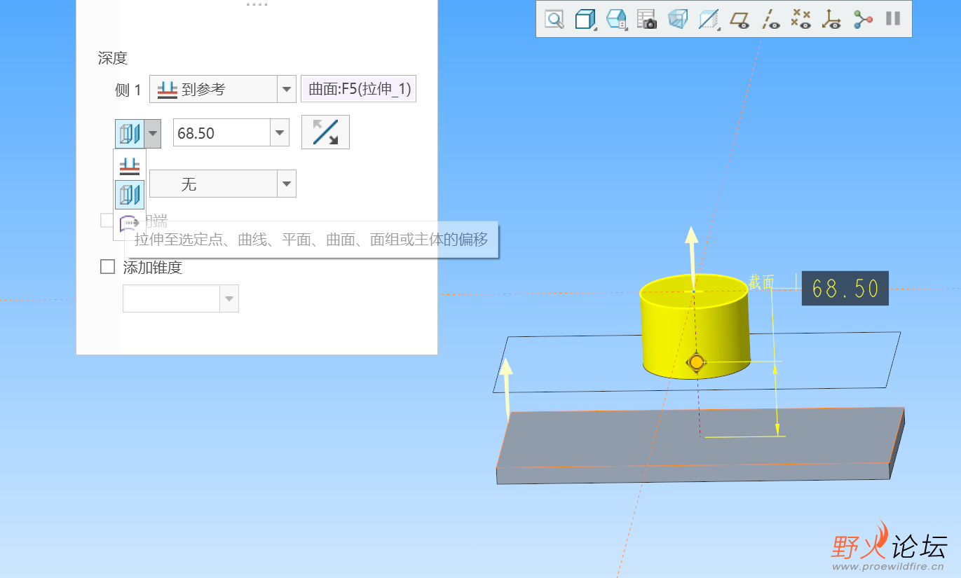

发表于 2023-9-11 09:17 | 显示全部楼层
9.0是有的,你要拉伸到参考就可以找到这个命令了。

 楼主| 发表于 2023-9-11 09:56 | 显示全部楼层
我怎么没有?你是什么版本号?
