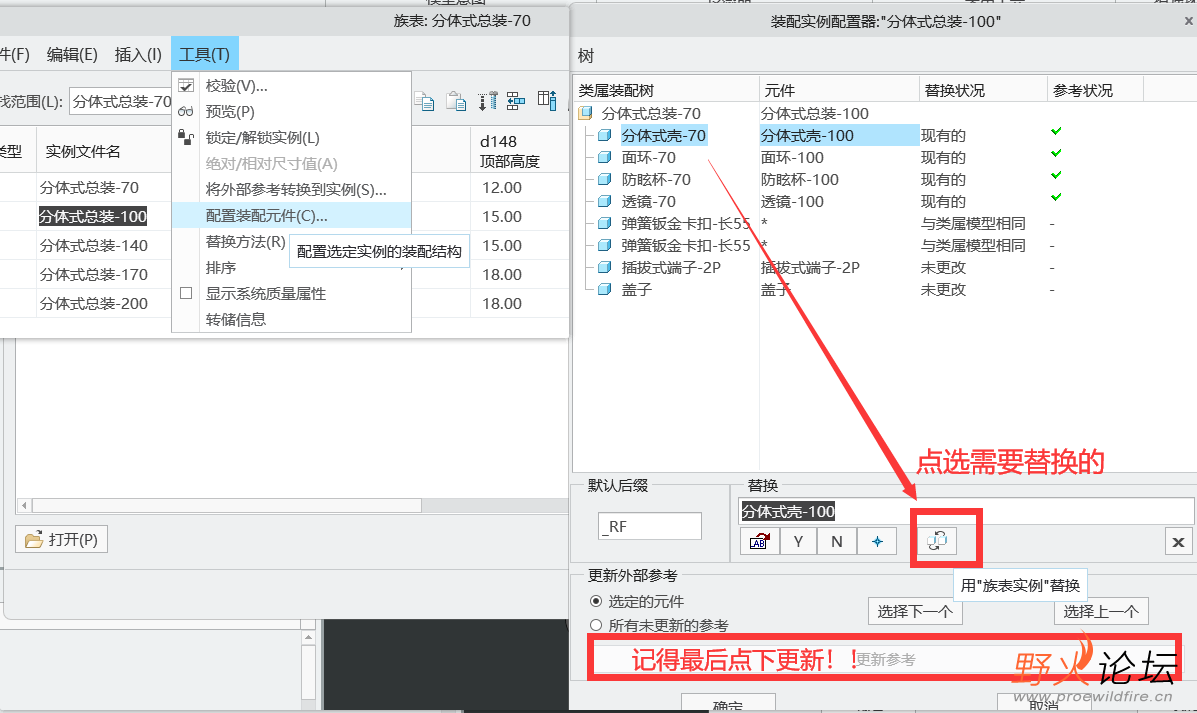

发表于 2023-9-8 16:50 | 显示全部楼层
试试在装配类属模型族表下选对应的实例模型去替换族表零件。
操作如下图:
