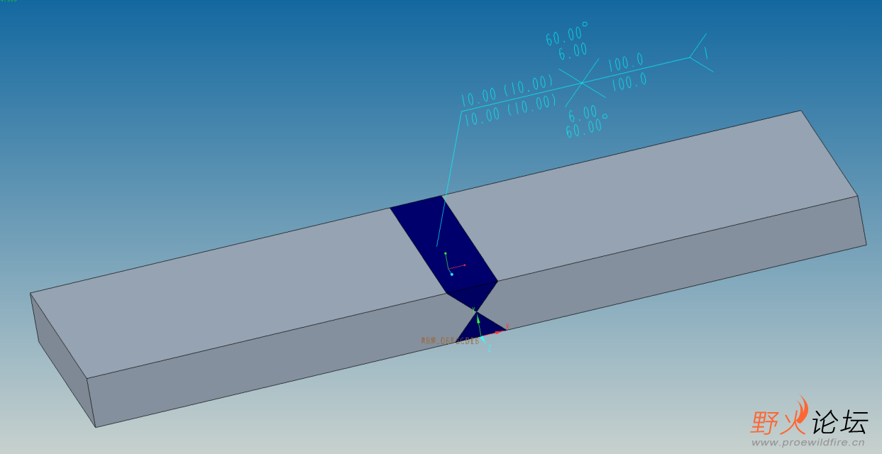

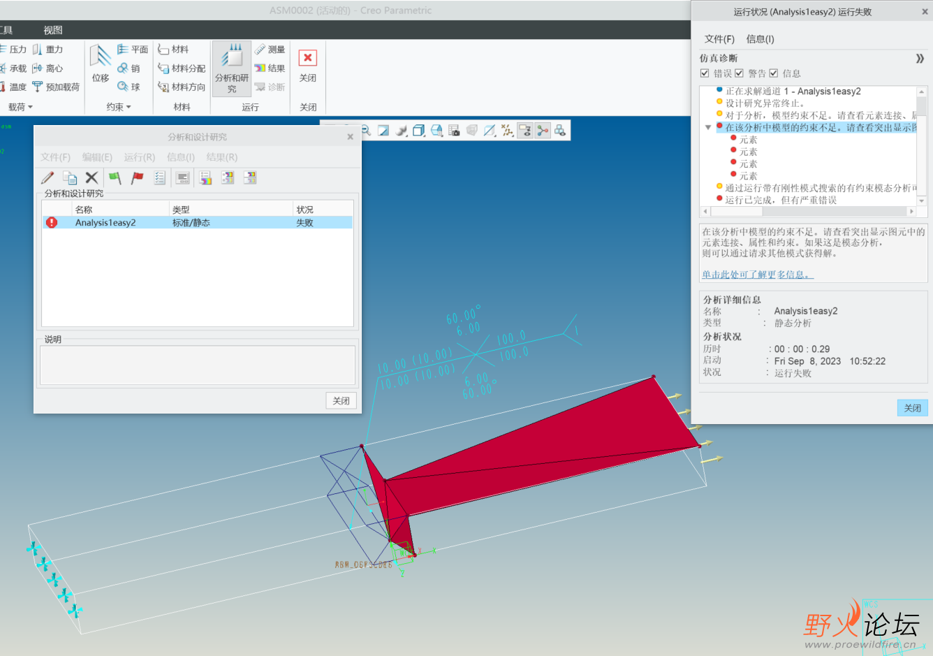

creo9,经过以下步骤试图分析焊缝强度:【求助:请问有限元高手,本操作失败问题可能在哪,或者creo干脆无此功能?】【目标:利用creo自带功能分析各种焊缝在载荷作用下的应力情况】
1.建模两块板件,按照“焊缝”机构连接
2.应用程序-焊接,添加V型焊缝(本步骤添加与否,最终分析都一样出错)
3.应用程序-simulate,添加位移约束(左端)及拉力载荷(右端)
4.新建静态分析,出错

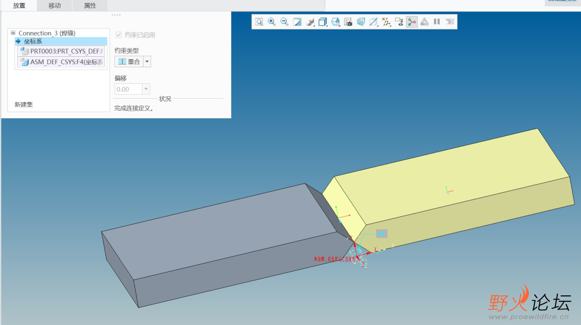

发表于 2023-9-8 11:32 | 显示全部楼层
试试模型之间的约束关系
83
156
 楼主| 发表于 2023-9-8 13:54 | 显示全部楼层
年青踏车 发表于 2023-9-8 11:32
试试模型之间的约束关系
搞定了,非常感谢,正解!
