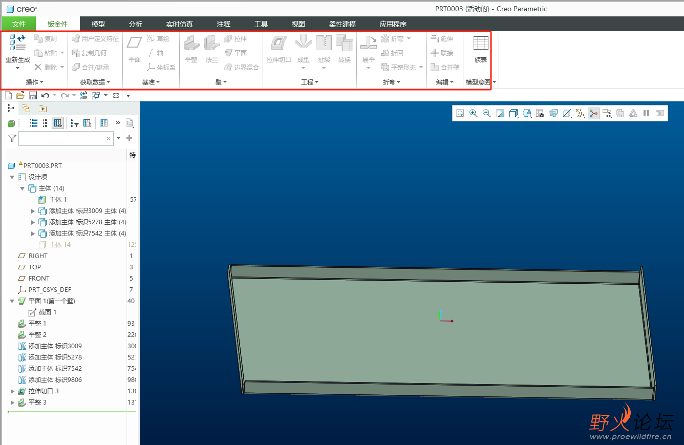

如标题问题,昨天画好的图 保存为ASM格式,今天打开后 点击某一个零部件 命令栏变为灰色不可操作,新开的图纸可以正常设计,请教下如何解决,什么原因?

把添加的主体全部删掉试试

 楼主| 发表于 2023-9-8 09:41 | 显示全部楼层
20171207 发表于 2023-9-8 09:36
把添加的主体全部删掉试试
不行哦,删除命令也不能用了

发表于 2023-9-8 11:38 | 显示全部楼层
关关难过关关过 发表于 2023-9-8 09:41
不行哦,删除命令也不能用了
发零件出来,大家一起看看

发表于 2023-9-8 13:15 | 显示全部楼层
你中间是不是插入了钣金转换成零件或者零件转换成钣金?

 楼主| 发表于 2023-9-8 15:33 | 显示全部楼层
没有,用钣金件设计的

 楼主| 发表于 2023-9-8 15:39 | 显示全部楼层
我自己又转了STP打开后 又转换为钣金件才可以编辑
