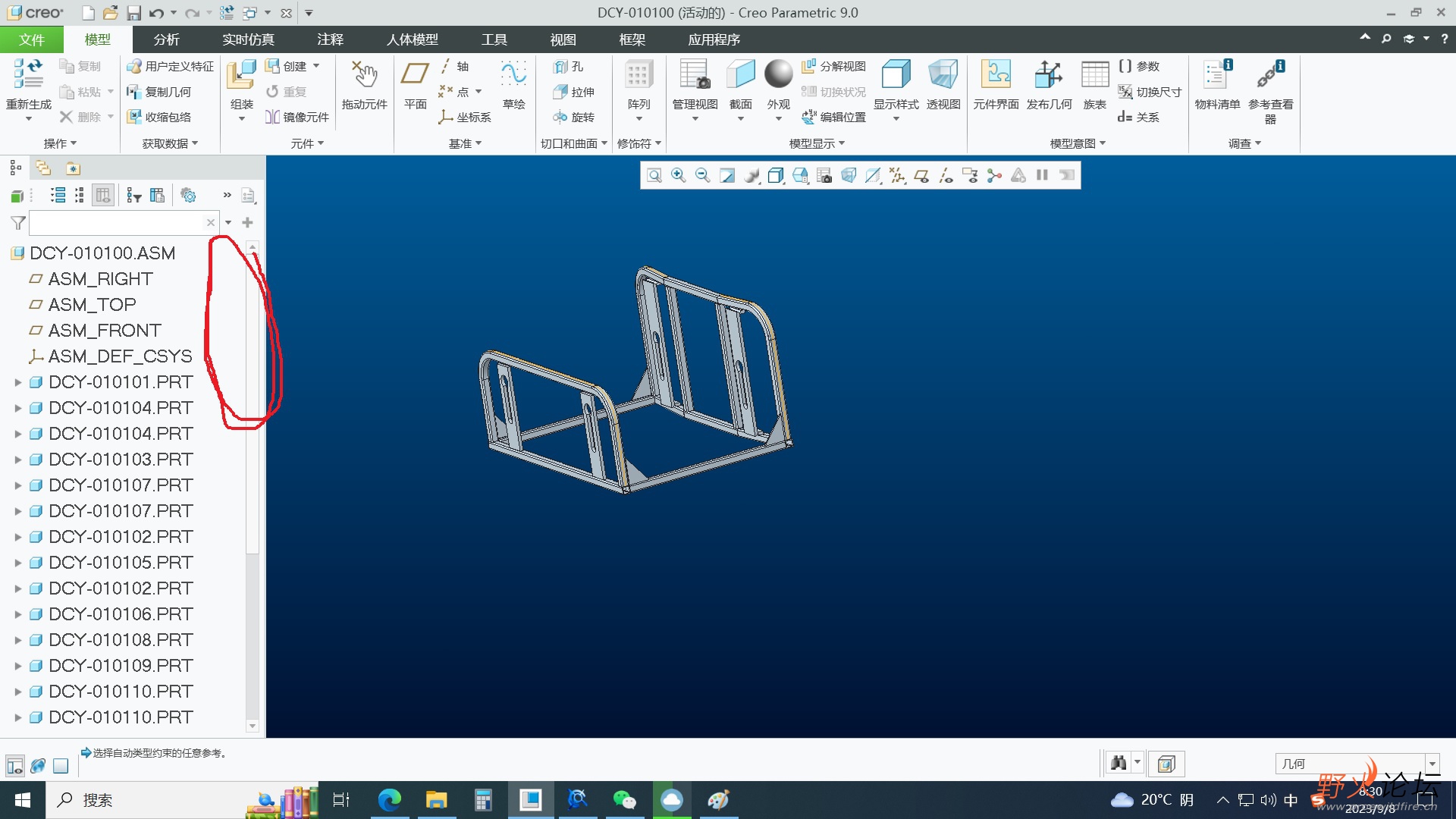

发表于 2023-9-8 08:33 | 显示全部楼层 |阅读模式

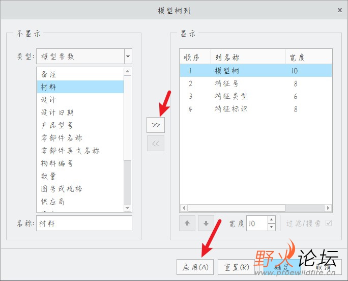

发表于 2023-9-8 09:14 | 显示全部楼层
打开树列,在模型参数里添加,然后保存模型树相关配置,可在论坛搜索怎么保存

发表于 2023-9-8 09:22 | 显示全部楼层
为什么你 模型参数 有这么多 还是中文的?

发表于 2023-9-8 14:01 | 显示全部楼层
那是自定义参数
