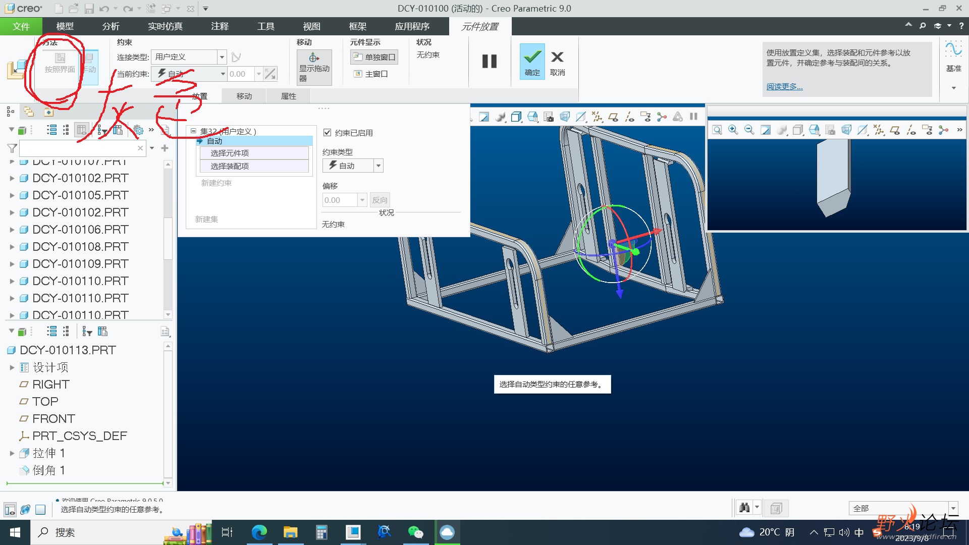

这个是高级装配的一个选项,需要预设零件的装配条件。
打开零件这个图标设置装配条件

 楼主| 发表于 2023-9-8 09:51 | 显示全部楼层
打开零件这个图标设置装配条件
前几天用的9.0的3.0就不用设置,

发表于 2023-9-8 11:18 | 显示全部楼层
pyd882 发表于 2023-9-8 09:51
前几天用的9.0的3.0就不用设置,
适用新功能,经常装配的标准件需要快速装配。
